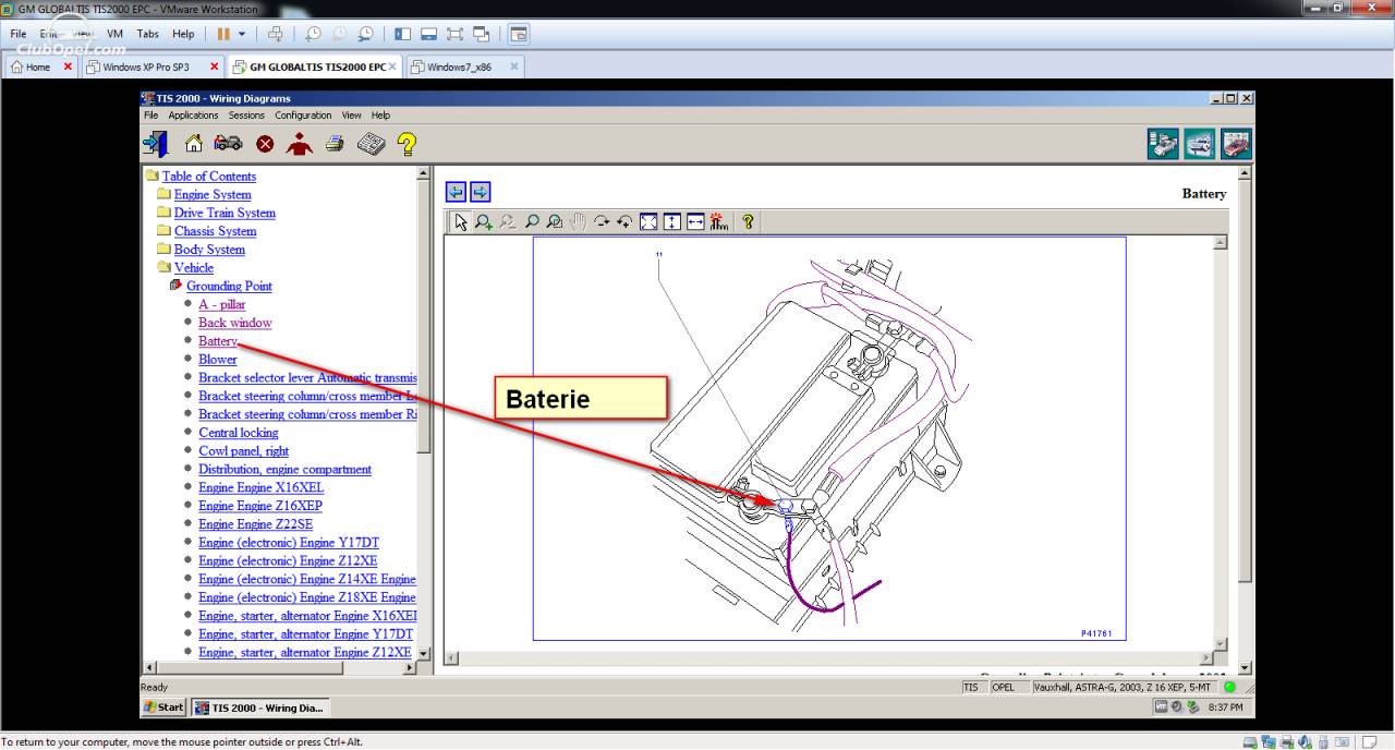

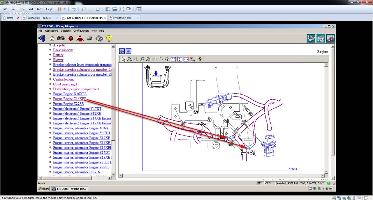

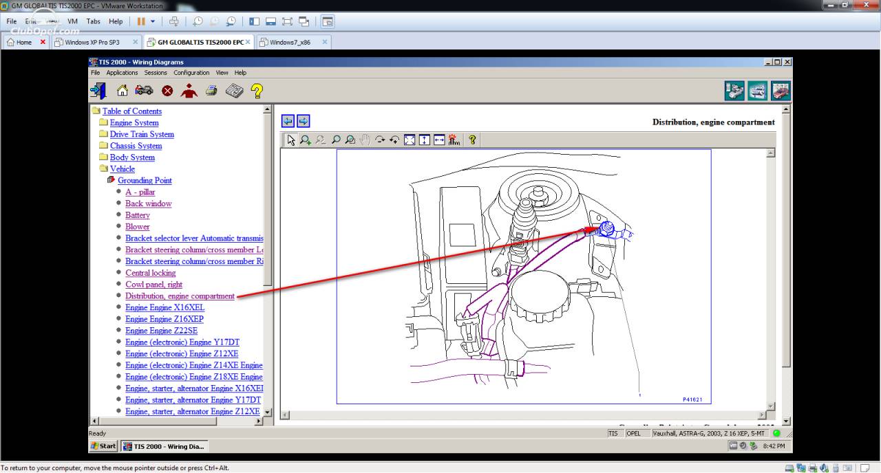

  • luciraica
  • Mesaje scrise: 2,001
verifica conexiunea la masa de la bobina(modul aprindere)
chiar daca nu apare eroare de la EGR.. verifica-l si pe ala..
eu banuiesc ECU...

luciraica a scris:verifica conexiunea la masa de la bobina(modul aprindere)
eu banuiesc ECU...
Ai verificat ce ti-a scris !luciraica aici?
