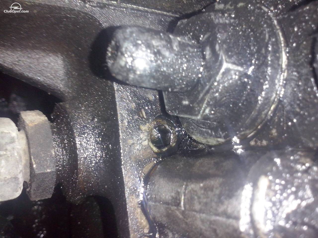

Salut de curand am observet scaderea nivelului la ulei. in partea stanga (cum privesti motorul) sub alternator am vazut un surub (imbus) pe langa care se scurge ulei. Nu curge cate o picatura ci mai mult se prelinge. am incercat sa il strang dar nu merge (probabil nu e slabit) curge numai cu motorul pornit.
Va las aici o poza. Multumesc

M-ai spart cu poza ta. Nu se vede mare lucru. Adica e prea aproape.
E cumva surubul de la intinzatorul de lant ?
Posibil sa fie garnitura uzata.

Are o saiba de cupru acolo.inlocuieste-o cu alta noua si scapi de scurgere!groija sa nu iti cada pistonasul intinzator!

iulian1971 a scris:M-ai spart cu poza ta. Nu se vede mare lucru. Adica e prea aproape.
Pai nu stiu.. oricum e surubul cu cap de imbus nu cel mare. si poza am facut`o asa pt ca nu aveam mai mult loc sa o fac de la distanta

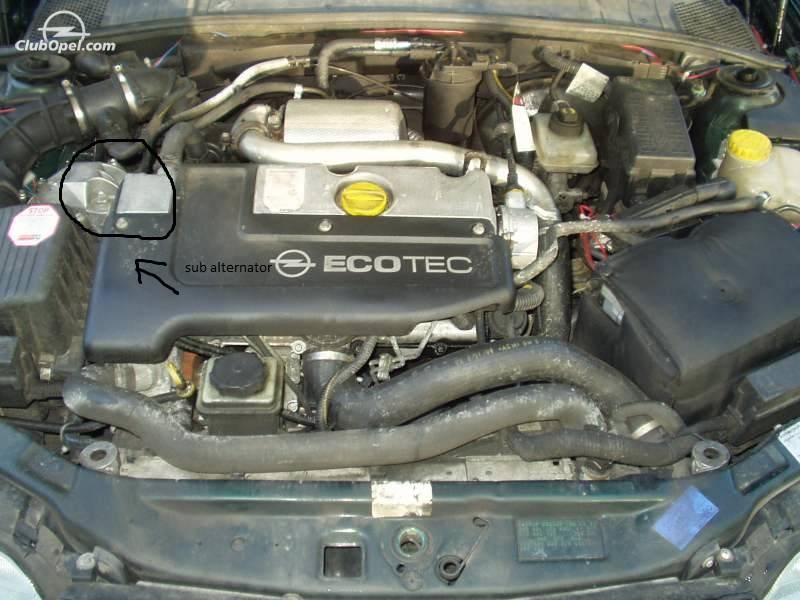

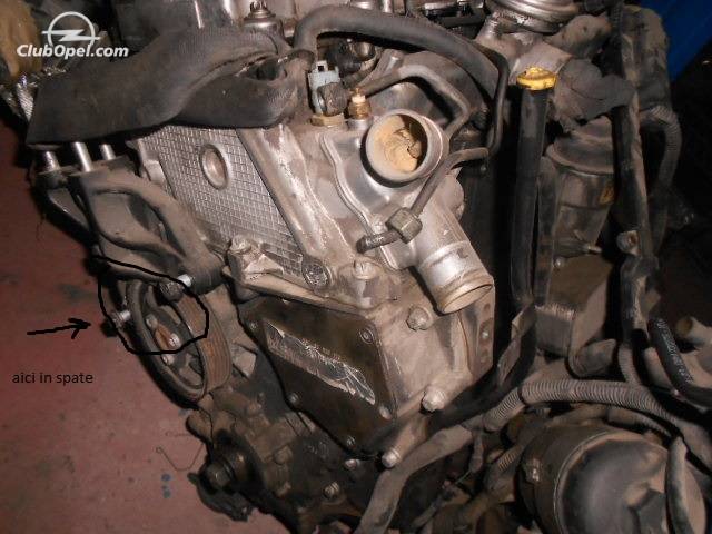

cauta pe net o poza cu motor ca al tau de pe masina si incercuieste pe poza unde pierde ulei
daca completai la profil si tipu motor era mult mai bine

da nicunicu ai dreptate.. este un motor diesel 2.0 101 cai an fabricatie 98
Nu am gasit exact pozitia motorului pt a marca locul pe unde scapa dar cu siguranta voi stiti la ce ma refer.... cel putin asta sper. a trebuit sa scot roata dreapta fata pt a putea avea un pic de acces.
