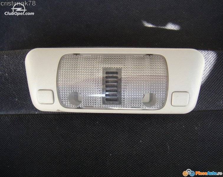

Salut, am o mica problema cu lampa din plafon...mai exact lampa aceea are 4 becuri iar eu am observat ca nu se aprind decat 2..cele cand deschid usa sau cand trag de rotita din blocu de lumini.
Aceasta este lampa..la mine se aprind doar becurile din partea de sus a lampi...nu si cele de langa butoanele acelea 2...am inteles ca ar fi pentru citit acelea 2..dar la mine nu se aprind..am verificat sunt bune becurile. Am apasat si pe cele 2 butoane dar degeaba.
Stie cineva care ar putea fi cauza ?
Este vorba despre o Astra G motor 1.6 8v.
Multumesc anticipat !

La mine celelalte 2 becuri se aprind doar cand e pus contactul/pornita masina si mi se pare ca trebuie sa ai si pozitiile puse. Incearca si spune-ne.

Am incercat si asa...degeaba. Am verificat si siguranta,este buna. Ma gandesc ca daca ar fi din sigurante nu ar merge nici celelalte.

celelalte doua becuri se aprind doar cu contactul pus, la apasarea butoanelor. daca nu se aprind sunt arse.

am incercat si cu masina pornita si degeaba..
nu sunt arse pentru ca le-am schimbat intre ele...cele care merg cu celelalte.

"Ma gandesc ca daca ar fi din sigurante nu ar merge nici celelalte."
Asa sa fie... O poveste...
Verifica sigurantele nr.42 si nr.28 de 7.5A (din tabloul de sub bord)

Nr.28 am verificat-o..este buna o sa incerc sa o verific si pe cealalta.

Am verificat si cealalta siguranta...adica pe toate.Sunt bune toate..

Vezi sa nu fie aprinse celelalte becuri (usa deschisa)! Incearca sa pui contactul si sa fie usile inchise, nu merg toate 4! Doar separat.

Verifica daca vine curent la mufele din plafoniera

raduandrei77 a scris:Vezi sa nu fie aprinse celelalte becuri (usa deschisa)! Incearca sa pui contactul si sa fie usile inchise, nu merg toate 4! Doar separat.
Multumesc , asta era ,,problema'' . Ai idee cum se pot face sa mearga toate 4 odata ?

Nu cred ca merg facute sa mearga toate 4 si cred ca se incalzeste foarte tare daca merg toate.
