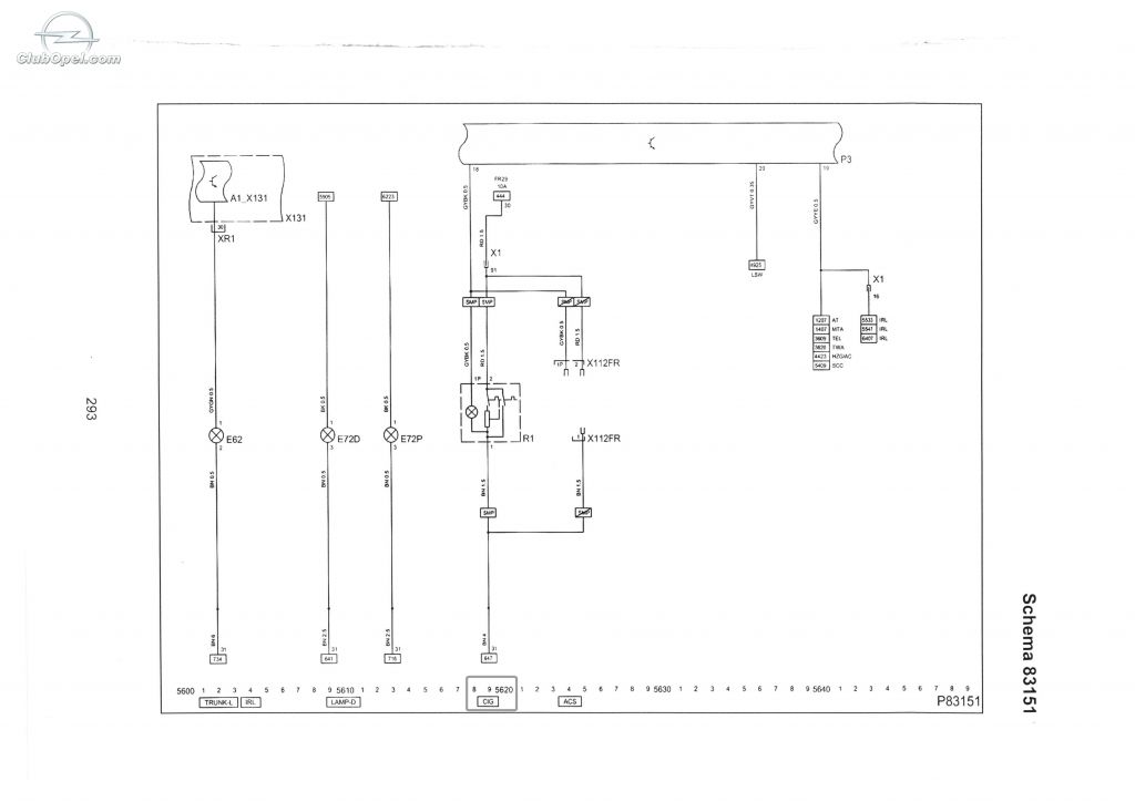

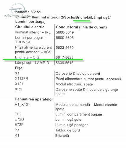

Cine se pricepe la circuite electrice. Poate va ajuta.
1 2 3 4

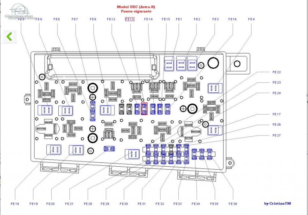

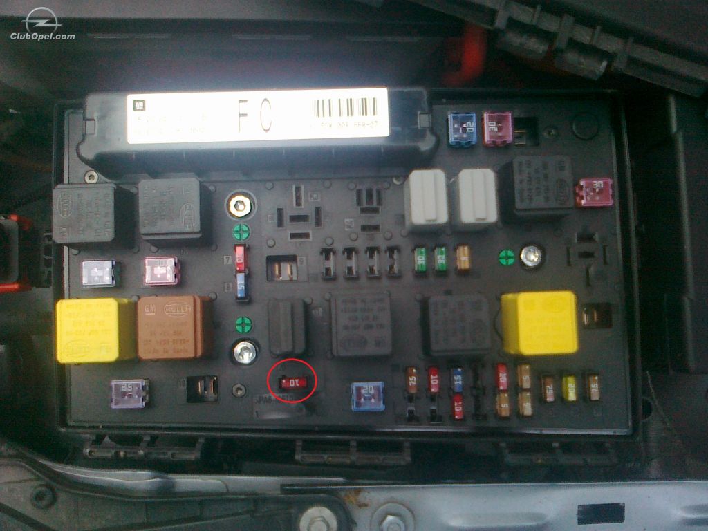

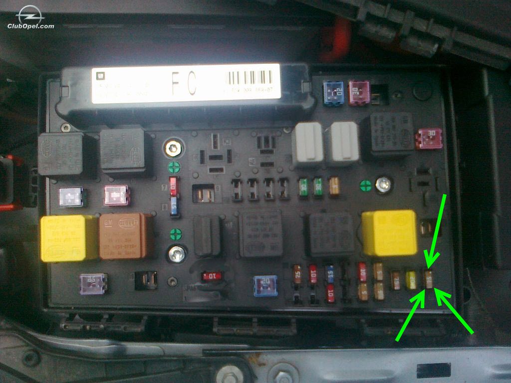

Verifica siguranta aceasta.
12

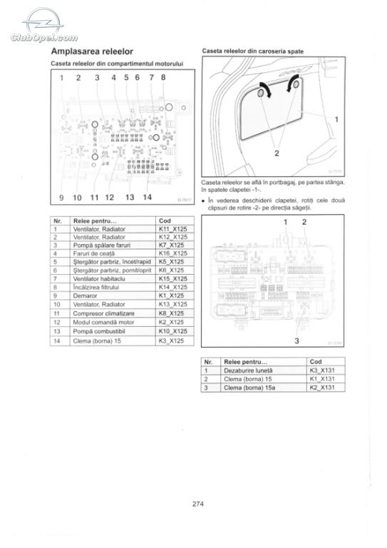

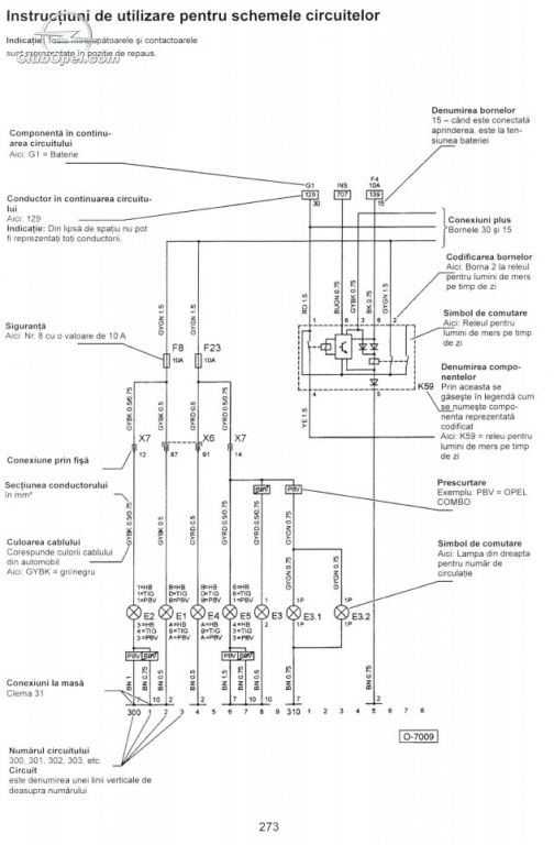

Asta nu stiu unde este vezi tu daca recunosti ceva.
3

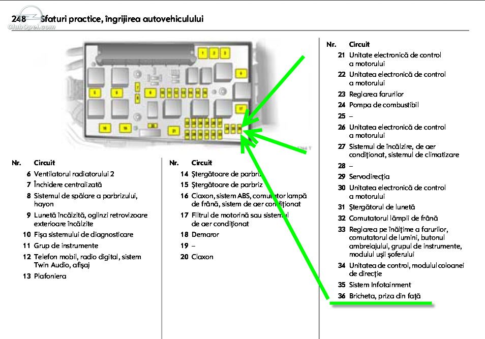

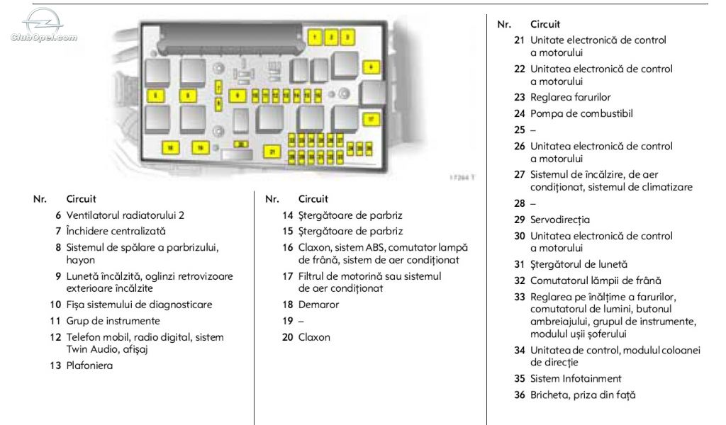

LE: atunci ai versiunea "A" si siguranta pentru bricheta pare sa fie intradevar la nr. 36 in compartimentul motor. Gasesti in link lista sigurantelor la cele doua versiuni de tablouri ("A" si "B").
https://www.clubopel.com/vie...=asc&start=40

saut @Blebeanu Lorin! la mine este tabloul altfel in portbagaj, sunt doar cateva sigurante. si am vazut in poza de mai sus a lui Dany7776, sa ma uit la cutia de sigurante de langa motor, si am verificat-o pe cea de pe pozitia 36 si este de 7.5
da, am versiunea A, dar ce pot face? ca am scos acea siguranta, m-am uitat la ea si nu parea a avea ceva, ba chiar am luat alta siguranta cu acelasi nr, 7.5 si am pus-o il locul celei de la priza si tot nu a mers

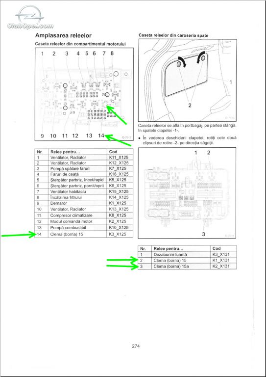

Verifica Releul NR - 14 (Un releu de proba pentru nr 14 daca Gasesti de la alta masina).
S-o fi dus releul cand ai pus borna.
Vezi sa nu le incurci mai strici si alceva.
http://postimg.org/image/qmzmdwfwt/
asta este numai de indrumare/ghidare.
