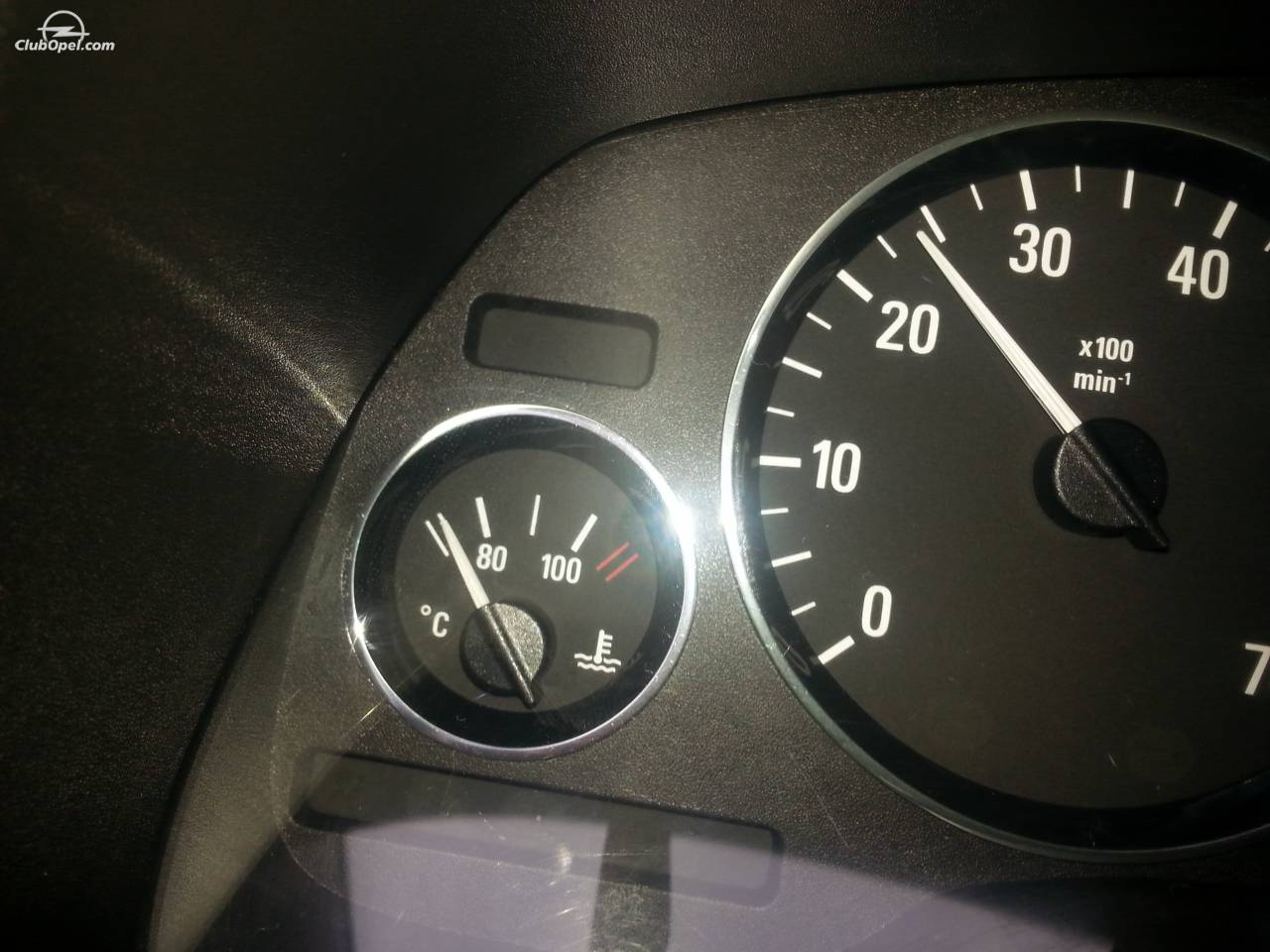

Am urmatoarea problema la un Opel astra g 2003,motor z16se, 158000 km , in bord imi arata ca temperatura la apa nu se ridica mai mult de a 2 linie, rar cand aceasta se duce spre 80 de grade !
Am facut un drum ieri Buzau-Bucuresti si nici dupa 100 de km apa nu sa ridicat,adica asa imi arata acul !
Mentionez ca baga caldura in masina, destul de bine ! afara erau 1,5 grade !
Am facut si o poza !
Oare care sa fie problema ?
Va multumesc !

Termostatul este de vina 100% si pentru a fi inlocuit trebuie data distributia jos, cu alte cuvinte ia si schimba si distributia daca tot schimbi termostatul 😊 .

Pentru verificarea termostatului :
Diagnosticare: Primul simptom: la drumuri lungi, iarna..cam faci frigul in masina..te uiti in ecranele ascunse si vezi ca apa nu sare de 55-60 grade. Dupa ce intri oarecum la idei...pornesti masina ..o lasi la relanti..si dupa 3-5 min pui mana pe furtunul ala gros..sau pe zona radiatorului in care intra furtunul...Daca se simte cald acolo...termostatul e de vina (in acest caz, e blocat pe deschis- asta e cazul fericit). Cazul mai trist e sa se blocheze pe inchis si sa fierbi motorul.(scris de livcro)
Dar e posibil sa fie doar senzorul de temperatura ce afiseaza temperatura in bord,senzorul cu un singur fir nr.5
