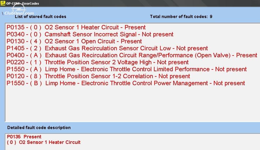

vin si eu cu o problema
s-a intamplat in ultimele 5-6 luni de cateva ori ca la accelerare mai brusca (plecare de pe loc la semafor , sau in depasire fiind intr-o treapta superioara si calcand acceleratia mai tare) sa intre motorul in regim de avarie si se inregistreaza o gramada de erori:
daca opresc si pornesc din nou motorul majoritatea devin neprezente (doar cea cu heaterul de la Lambda1 de care stiam de un an ramane prezenta)
In rest motorul merge f. bine... doar aceste sincope sporadice .. de 3 ori s-a intamplat si n-am apasat ca ghiolbanu' acceleratia..
A mai patit cineva asa ceva? de la ce poate fi?
Parametrii de functionare sun OK...

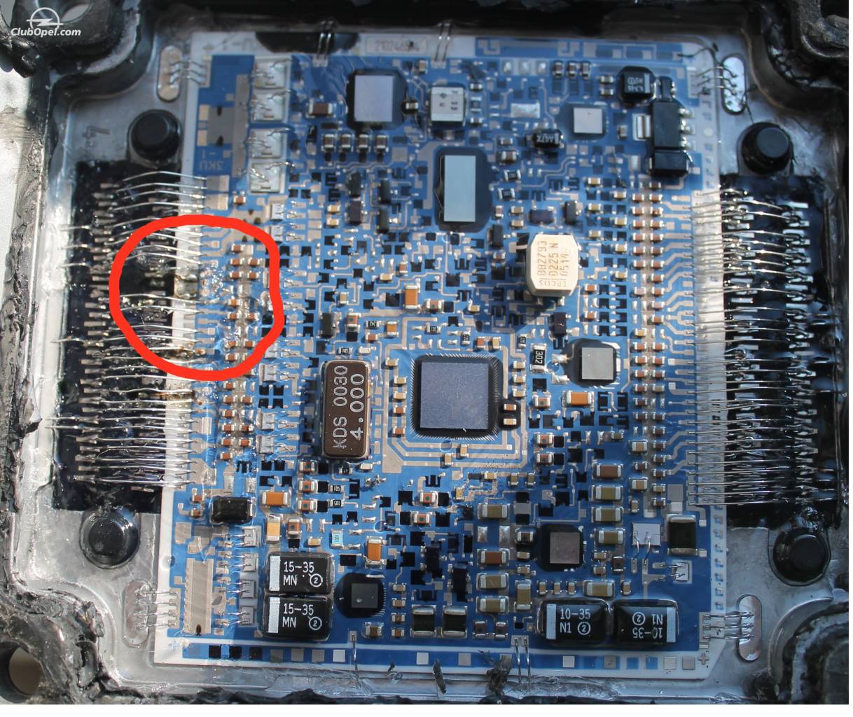

  • luciraica
  • Mesaje scrise: 2,001
pana la urma tot ECU era de vina...
l-am dat la reparat cu o eroare si m-am pricopsit cu o gramada .."felicitari" Florin de la DAAS Cluj
Am gasit kit pornire eftin si am rezolvat problema

nu lipseste in zona indicata o punte/? Pe ECU pinii 24, 25 n-au nici un rost?
