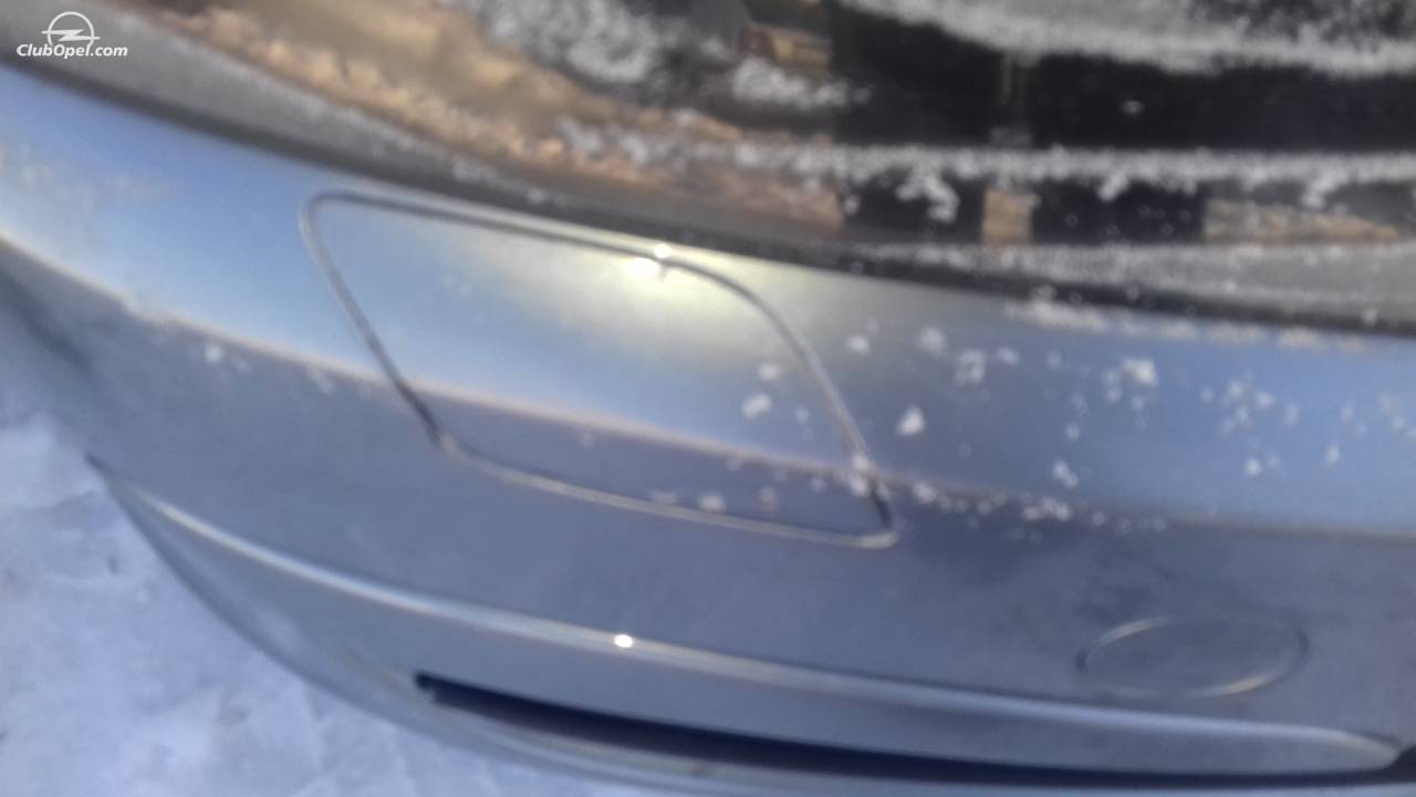

Salut , acestea sunt spalatoare de faruri sau sunt de forma ? Am încercat sa pornesc faza scurta și sa dau sa spele farurile , dar funcționeazã doar la parbriz.

Din cate stiu eu, spalatoarele de faruri merg doar cand masina este in miscare.

Nu stiu, dar nu cred ca ai, am si eu acele capace pe bara si nu am spalatoare.

Daca ai ar trebui sa mearga si de pe loc. Smecheria e ca trebuie sa tii maneta 5 secunde continuu sau putin mai mult,nu mai stiu exact,cu faza scurta in functiune.

E la mintea cocosului ca nu ai, pe unde sa tasneasca apa ?

Daca are stropitoare instalate, uite asa tâsneste apa:
@CTataru
Ai faruri cu xenon? Daca n-ai astfel de faruri n-ai nici stropitoare.

Nu are nicio legatura cu xenonul. Eu am faruri normale si totusi am spalatoare pentru faruri (din fabrica)
Functioneaza si pe loc si in mers, trebuie sa ai faza scurta pornita si sa ti tras de maneta >3secunde
Cel mai bine bagi capul sub masina si te uiti daca ai furtunuri care merg in spre acele capace.
dancuciureanu a scris:E la mintea cocosului ca nu ai, pe unde sa tasneasca apa ?
Nu prea e. Acele capace se ridica odata cu spalatorul, arata la fel si la cele care au si la cele care nu au.
