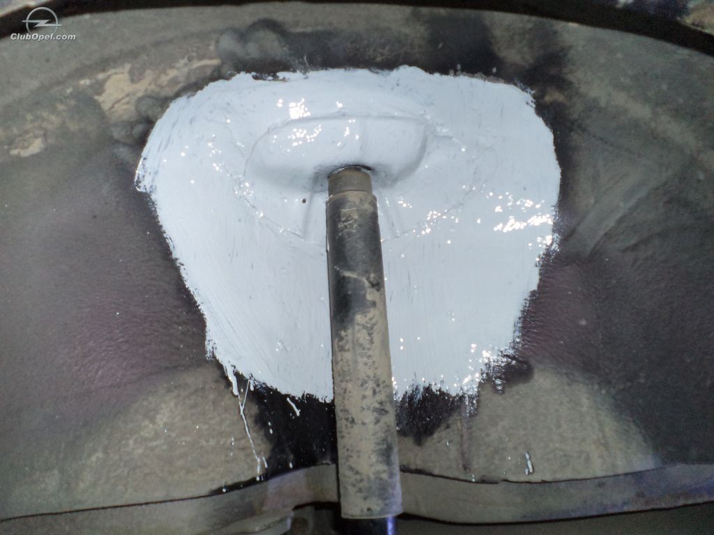

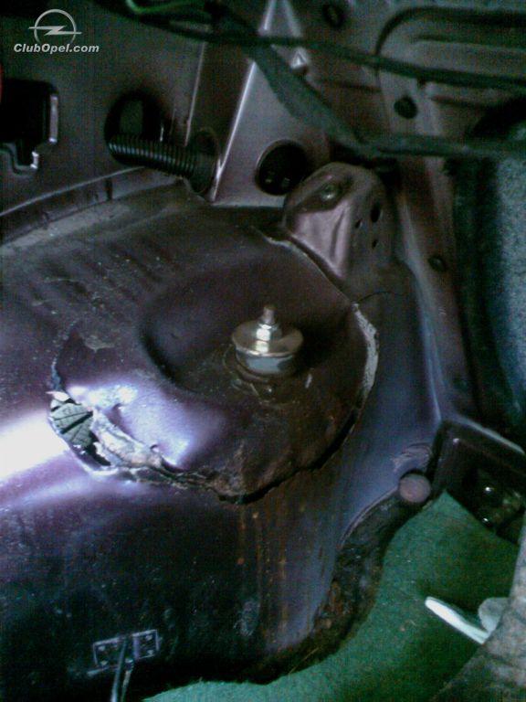

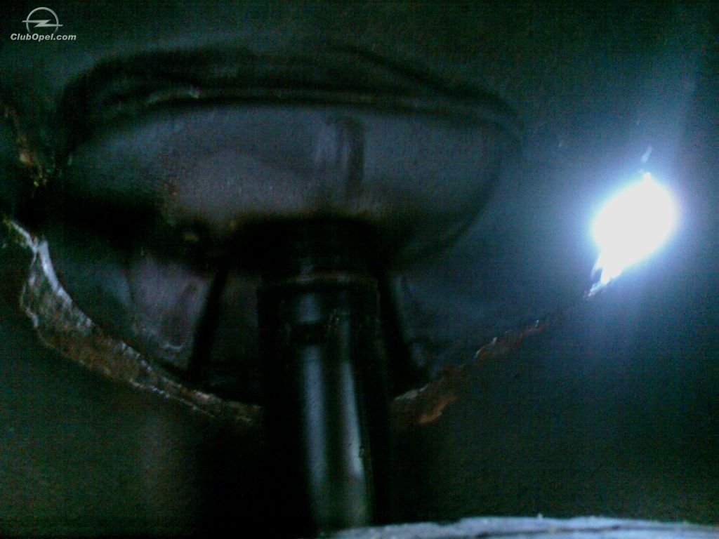

Pentru ca am facut azi operatia aceasta si am avut si aparatul foto la mine as dori sa impartasesc si cu voi reparatia facuta la suportul amortizorului de pe partea stanga spate la Vectra.

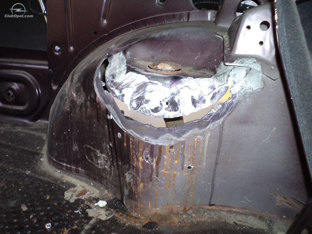

Plecand de la o gaura de rugina a ajuns sa se rupa de la socurile mecaniceA

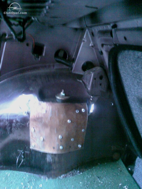

Si pentru ca in 31 Decembrie nu se putea face operatiunea de reparatie am decurs la o temporara carpeala.

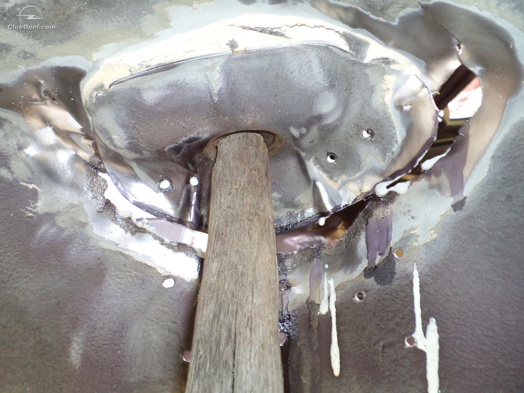

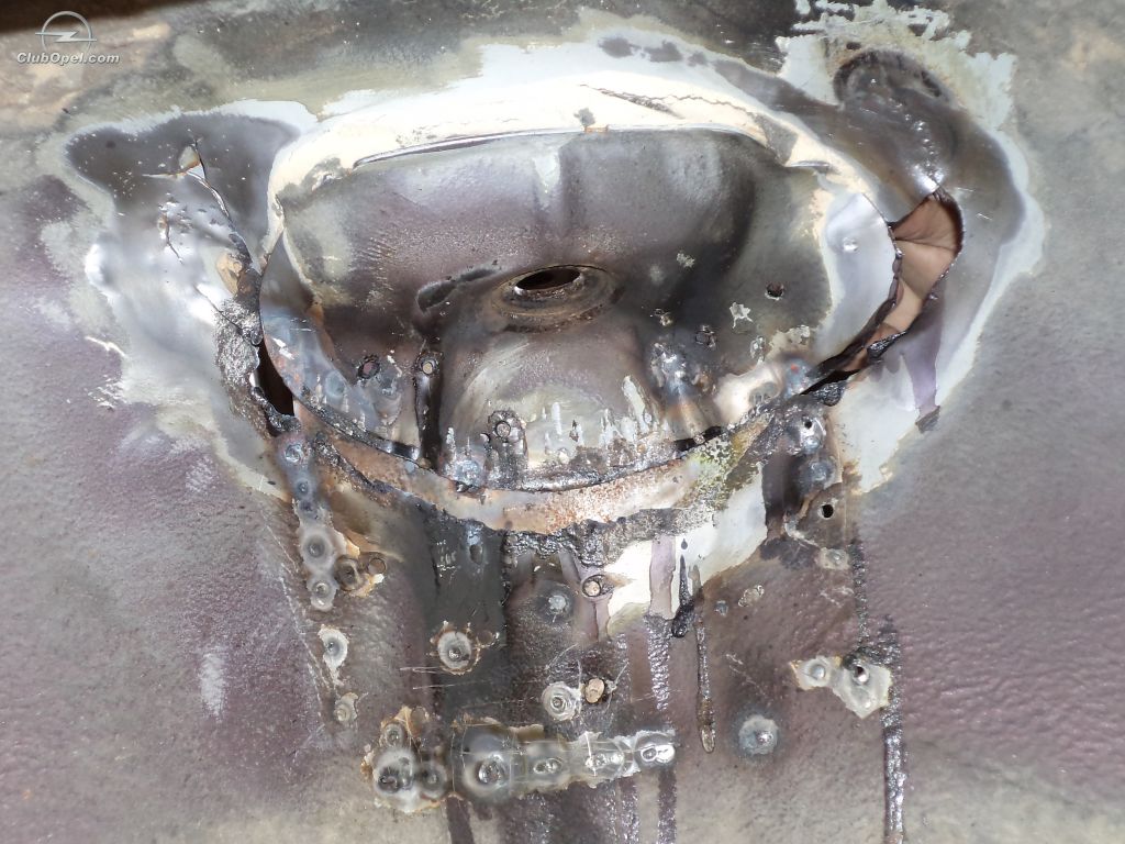

Azi am suspendat masina pe stanga spate , dat jos roata, amortizorul si am curatat cu peria de sarma pe flex toate straturile, pana la tabla dupa care am indepartat carpeala.
Dupa curatare am folosit o solutie antirugina ca un lapte careia nu ii cunosc acuma denumirea dar am sa revin cu detalii, ceea ce se vede alb este aceasta solutie.
Ca sa fim in grafic am proptit partea superioara si am luat o masura de pe partea cealalta a suportului. Masuratoarea a fost facuta de la baza portbagajului pana in buza rotunda in care se aseaza bucsa de cauciuc, care intra peste axul amortizorului prin portbagaj. Daca bine tin minte, distanta era de 23,5 cm.

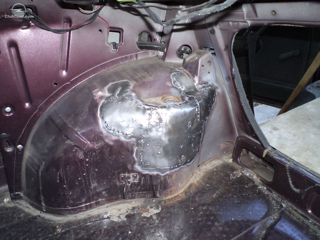

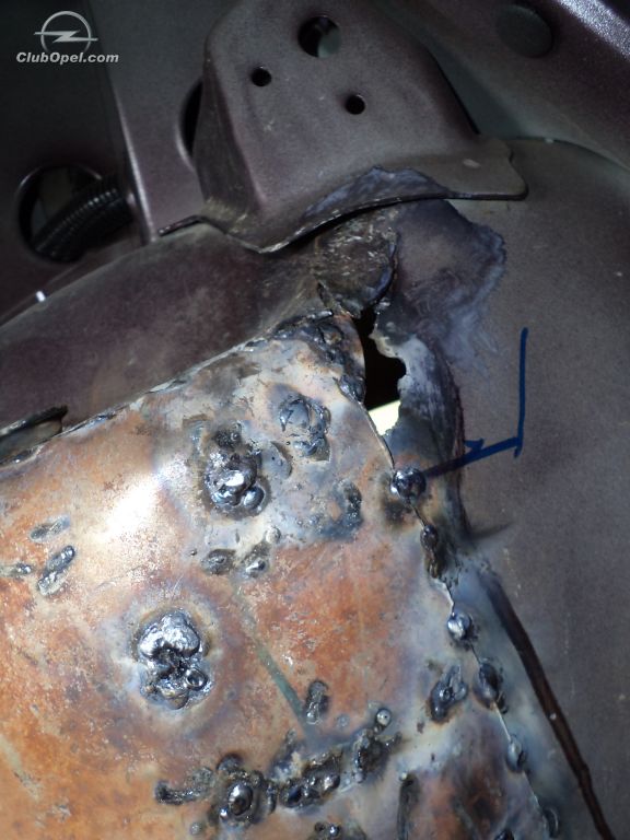

Am folosit aceeasi tabla pe care am pus-o temporar dar in asa fel incat sa nu se potriveasca gaurile, pentru ca aceste gauri le-am folosit pentru a face un fel de sudura prin puncte pe suprafata placii, in astfel incat sa fie tinuta si acolo, nu numai pe marginea ei.

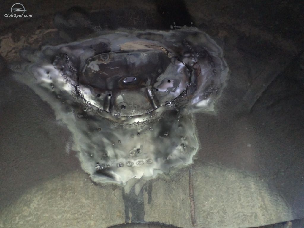

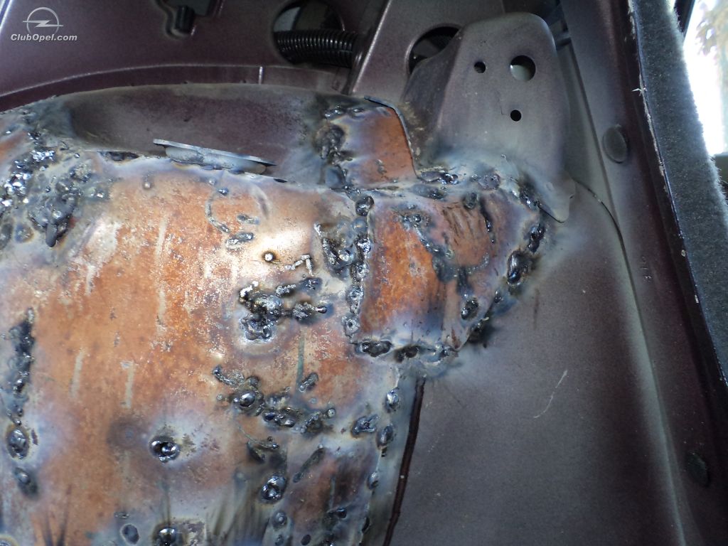

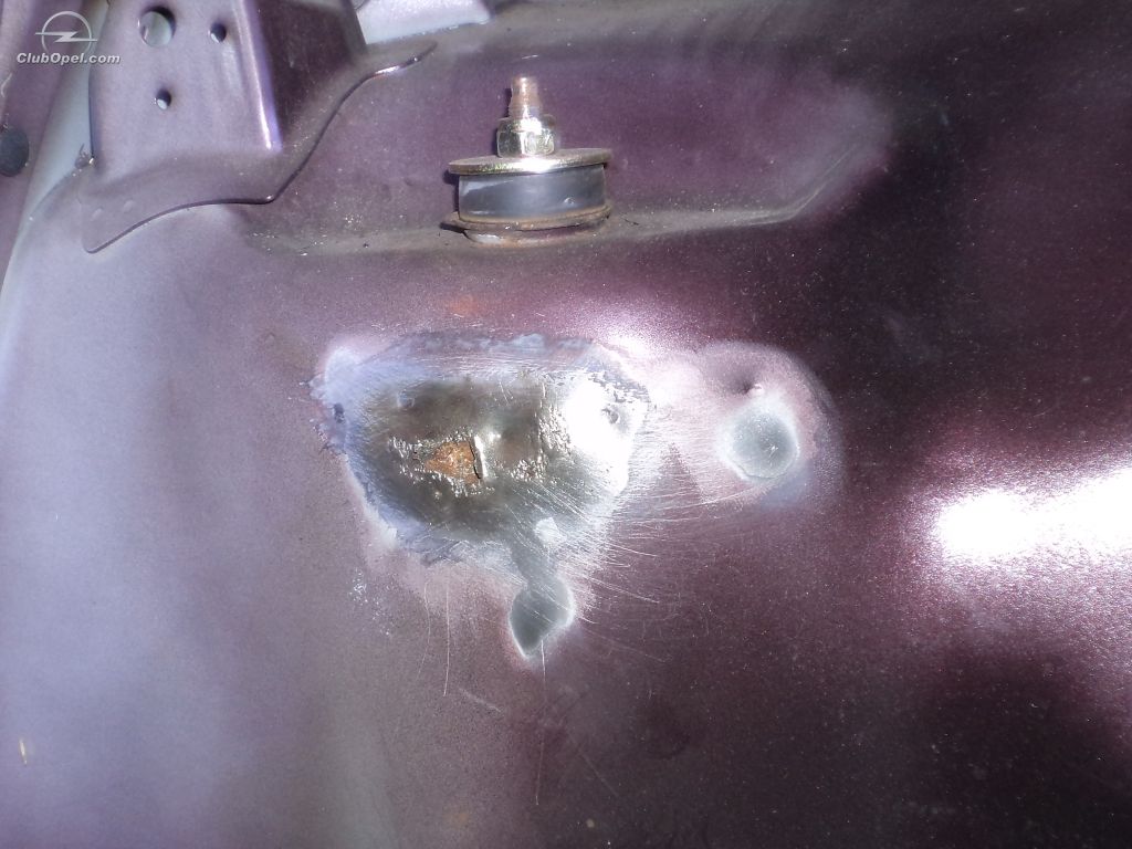

Al doi-lea petec

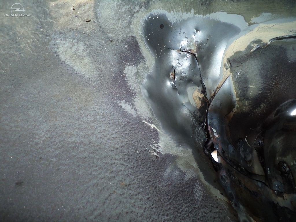

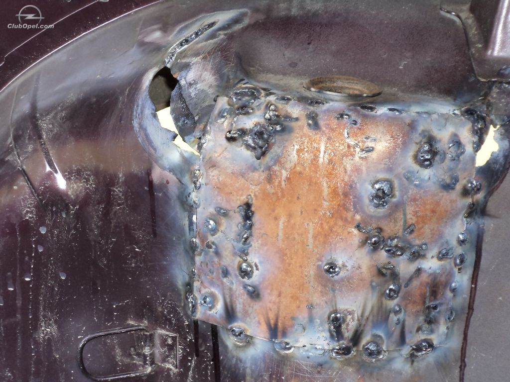

Al trei-lea petec a fost mai dificil pentru ca ruptura a ajuns sub urechea de prindere a banchetei
Dupa sudura am curatat iarasi toata suprafata afectata si inclusiv partea interioara, au urmat retusuri adica gauri facute dupa sudura.

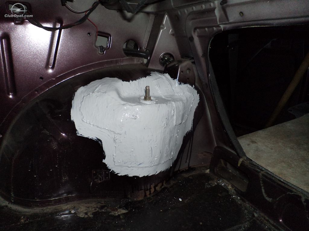

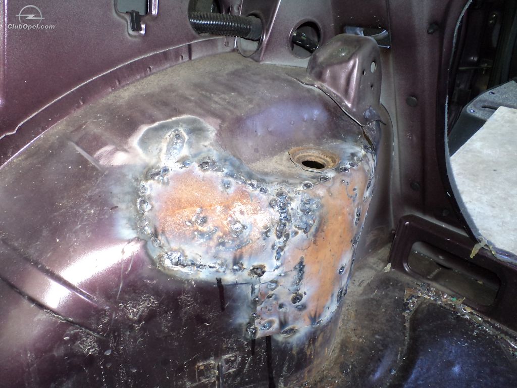

Dupa asta am folosit solutia din imagine care este un grund pentru tabla (produs german). Am ales solutia aceasta pentru ca este in versiunea spray se si usuca mai repede inainte de vopsire fata de cealalta si sunt sanse mai mari sa patrunda mai adanc fata de o solutie aplicata cu pensula. Este incolor dar culoarea vinetie este reactia cu oxidul de fier care o face solutia.
La final am dat cu pensula un strat de grund gri, din cate stiu acesta este mai bun in domeniul auto.

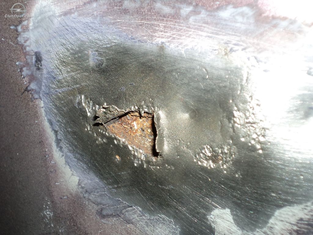

Urmeaza saptamana viitoare lucrul la partea dreapta, evident ca am desfacut sa verific si acolo. La prima curatare parea sa fie OK. Am dat cu laptele asta si dupa 3-4 ore am verificat din nou si am gasit o gaura... Am scurmat putin in ea cu surubelnita si este de lucru, daca las asa in scurt timp se va rupe si acolo.

Daca tot esti la capitolul tablarie spate ti-as recomanda sa verifici si oala pe care se prijina arcul spate foarte multe Vectra A au mari probleme la acea oala care se mananca din interiorul lonjeronului pe care este sudata si datorita formei arcului cu suprafetele de sprijin mai mici in diametru presiunea mare pe acea oala slabita de rugina o face sa cedeze si intra arcul cu totul in lonjeron,aceleasi probleme si la urechea sudata pe caroserie care tine puntea acolo unde e bucsa aia mare si aia se decupeaza de la rugina si la fel stiu caz de i-a plecat puntea intr-o parte la trecerea peste o sina de tranvai.
Despre reconditionarea facuta cu tabla acolo sa eviti pe cat posibil multe suduri,incearca sa trasezi zona unde este mancata si sa faci daca poti petice dintr-o singura bucata cat mai putine puncte de sudura cat mai putine sanse sa plece de acolo alte fisuri sau rugina.Era mai bun un autogen pentru deformarea pe loc si sudura pieselor facute de tine ori un aparat de sudura in argon,electrodul e cea mai putin folosita metoda de sudura pe caroserie.

Asta este nasol ca nu pot sa spal zona asta cu puntea sa vad daca suntsi aclo probleme, eu stiu un caz la care s-a rupt suportul de punte de pe caroserie si i-a plecat puntea, mai nasol ca urca la munte, noroc ca nu avea viteza.
Sunt deacord cu sudura cu autogen dar astea au fost datele problemei 😢
