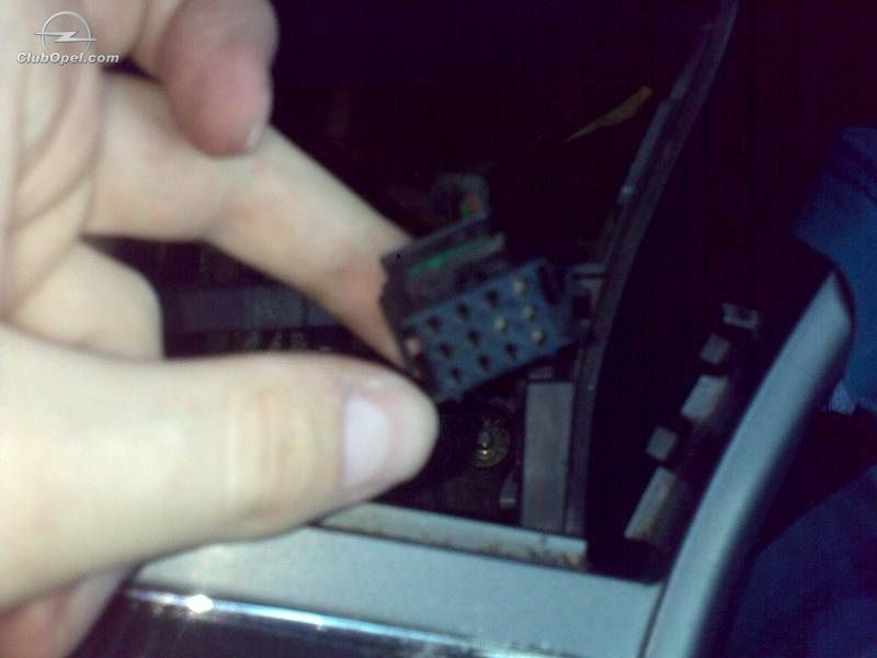

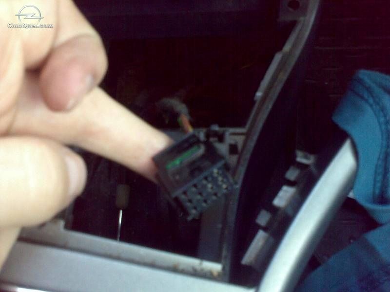

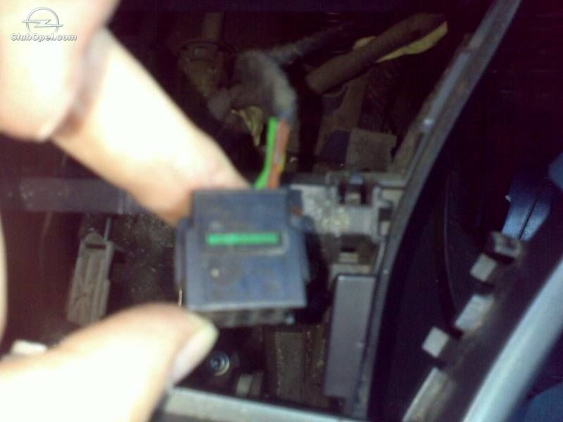

Am gasit mufa asta sub consola de la aer conditional , pe langa tijele de la timonierie.este legata cu cele 2 cabluri de la scrumiera.
Stie cineva ce poate fi?

Este pentru climatronic

Nu prea e asa ! Eu am clima si mufa aia la fel de atarnata e!

am observat ca este legata cu celelalte 2 fire care intra in scrumiera...dar nu stiu daca are vreo legatura cu ele

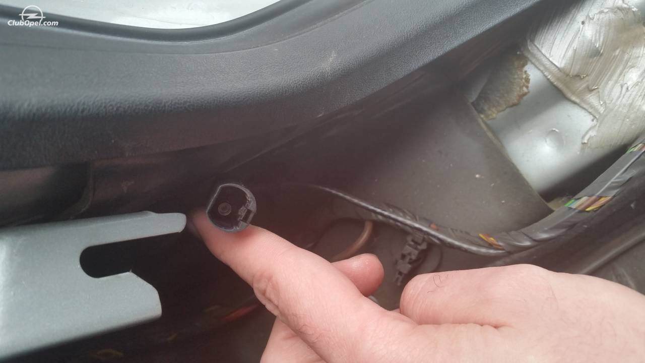

am gasit mufa in partea dreapta sub pragul din fata. Aveti idee de la ce este ? Oare antena sa fie ?

Mufa din prag este pentru RADIO - cablul acela coboara de pe plafon pana in prag.
Prima mufa este pentru cutia de viteze automata. Conform TIS2000 ( s-a mai discutat ).

si mufa aceea pentru radio nu ar trebui sa fie conectata cu ceva? sa intre in radio?

Ba da.

este mufa de la antena.

Radio merge.nu am avut probleme cu el.trebuie sa caut mufa care pleaca din radio si sa vad unde se duce.

Daca are mufa in spate e si normal sa mearga , doar ca nu o sa ai semnal bun.
Eu in locul tau as cauta si as lega mufa inapoi cum era 😉

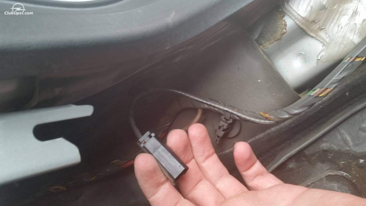

@LonteMihai ce ai tu acolo este mufa aferenta cablajului pentru telefon( cd 50) sau navi. In mod normal cablajul este tras prin pragul din dreapta urca pe contraaripa dreapta spate si se opreste in antena. Baza antenei in mod normal ar fi trebuit sa fie din aceea dubla. Masinile cu navi sau cd 50 au acest model de antena din fabrica.

Antena mea este simpla.am cautat celalaly capat cu care sa conectez mufa si nu am gasit nimic.

Tiaz - este fix cablajul pentru Radio - Daca era cel pentru CD50 Phone sau CD70/DVD90 NAVI ar fi trebuit sa aibe doua cabluri acolo.
Am antena acasa , nemontata pe masina ( inca ) pentru CD50 Phone si arata exact ca cea de acolo , doar ca are doua cabluri.

@Sailas fa montajul si dupa imi spui la ce concluzie ai ajuns 😊 Se prea poate sa nu mai fi facut inteles foarte bine. Antena de navi cum ai spus si tu are doau cabluri, unul pentru navi si unul pentru radio. Cum navigatia sau telefonul sunt optionale firul care vine din baza pentru receptia GPS/GSM este tras separat.. Daca colegul @LeonteMihai nu ar fi avut cablajul pentru radio conectat in unitatea audio in mod cert ar fi avut probleme cu receptia posturilor mai ales ca unitatea care o are acum pe masina daca imi amintesc bine este un cd 30 mp3 Blaupunckt care este foarte sensibil pe partea de receptive a radioului. Mai mult de atat daca acelasi cablaj pentru receptia radio/GPS/GSM ar fi fost intrerupt la o scanare cu Op-Com sau Tech-2 100% iti apare cod de eroare pentru lipsa semnal antena pentru fiecare cablu in parte

@Tiaz - nu vreau sa ma contrazic cu tine , dar am acasa baza de antena cu modul GSM - din curiozitate am desfacut-o si in ea se gasesc asa : 1 modul de amplificare radio ( 1 fir ) si modulul GSM ( 1 fir ) + loc pentru modulul GPS ( 1 fir inexistent la mine ). De acolo cele doua fire ( radio + GSM ) pleaca pana in acea mufa pe care a pozat-o colegul nostru. De acolo pleaca alta mufa cu alte doua fire pana in spate la RCD.
Specific ca , din mufa care se leaga la baza antenei mai pleaca un cablu pentru GPS ( de aici eu trag concluzia ca toate auto care vin cu GPS sau GSM au cablurile trase pentru ele - deci de aici reiese faptul ca daca masina colegului ar fi fost precablata pentru GPS sau GSM ar fi avut minim doua cabluri in acea mufa ).

@Sailas presupunerile nu-si au rostul. Eu vorbesc in cunostinta de cauza si pot afirma cu tarie ca in cazul de fata tu chiar te contrazici aiurea. Daca ai ceva de demonstrat pune mana, demonteaza torpedoul si apuca-te de facut poze. Urmareste cablul de radio si verifica daca are sau nu traseu separat fata de cel de GSM/GPS. Mufa de care vorbim este pe traseul lui?

maine voi desface eu torpedoul si voi cauta mufa. voi pune poze
