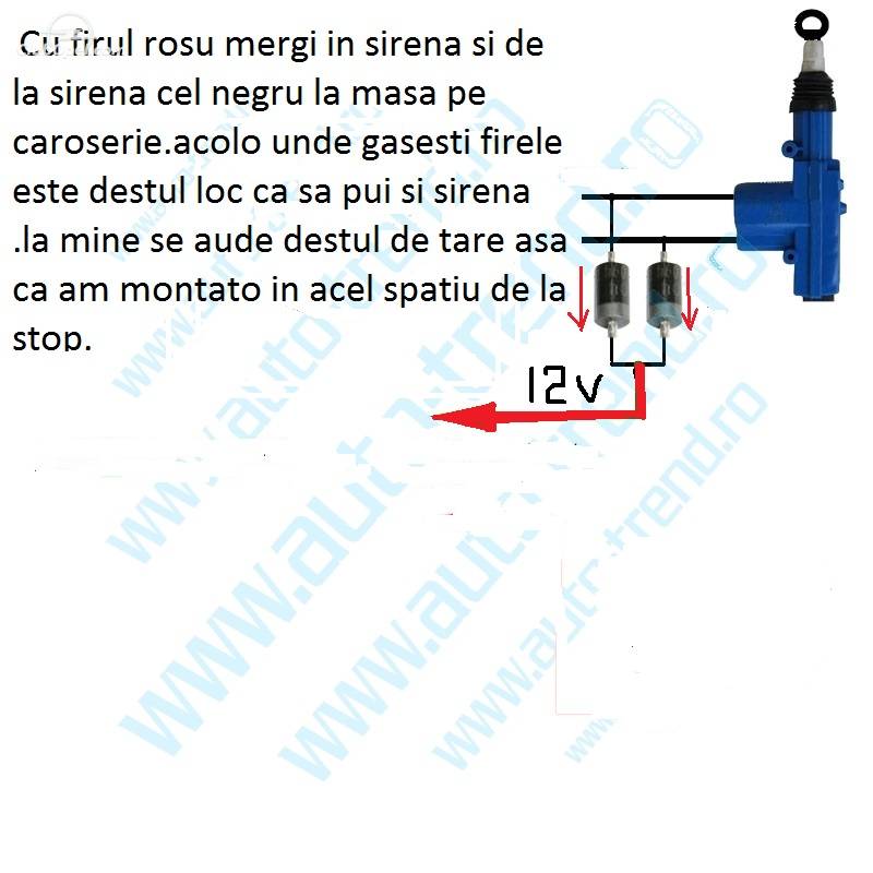

Va salut.stie cineva daca astra h are din fabrica o mufa ceva care iti permite sa montezi o sirena la inchidere si deschidere..eu unul am facut aceasta operatie cu doua diode de sens 12v.legate pe firele centralizari ce inchide capacul la rezervor..si merge foarte ok...si la inchis si la deschis.acum in parcare aud inchiderea si deschiderea.

Este simplu..in portbagaj in partea dreapta dai jos capacul de la stop...gaseste doua fire ce duce la motorasul de la capacul rezervorului...pe amandoua legi doua diode de sems dar puse pe plus...adica cate o dioda pe fir..si capul diodelor la un loc lipesti un fir care duce 12v in sirena in timp ce inchizi sau deschizi masina...acele doua fire la inchidere si deschidere isi skimba sensul deci cum ar veni ca amandoua ar fi plus...acele doua diode se pun sa nu faca scurt firele.acele diode trimit curentul numai intrun singur sens,sper sa te descurci.

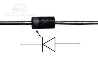

Diodele de sens au anumite specificatii sau sunt universale de sens?
  • deleted-93623
  • Mesaje scrise: 105
  • Cont inregistrat: 20 Mai 2014
Sunt universale.se gasesc cu kilogramul ...au si un cod ceva parka pe ele .1N4007...dar cei care vand stiu de care iti trebuie la auto.mai poti pune inca o dioda pe firul de retur si din dioda mergi tot in sirena . pe plus..iar cand bagi in retur sirena intra in functie si chiar e o treaba buna pentru cei ce sunt in spatele masini..vara asta im fac un sistem ca masina sa nu porneasca nici cu cheile in contact in caz ca le uiti..pornirea va fi de ex....numai daca calci ambreajul..sau frana de mana e trasa sau etc...te salut

Te intrebam de dioda pentru ca goarnele/sirenele au diferite puteri si daca pui o dioda de 1A pe o sirena de 30W cred ca o arzi imediat.Noroc ca e 50 bani una.

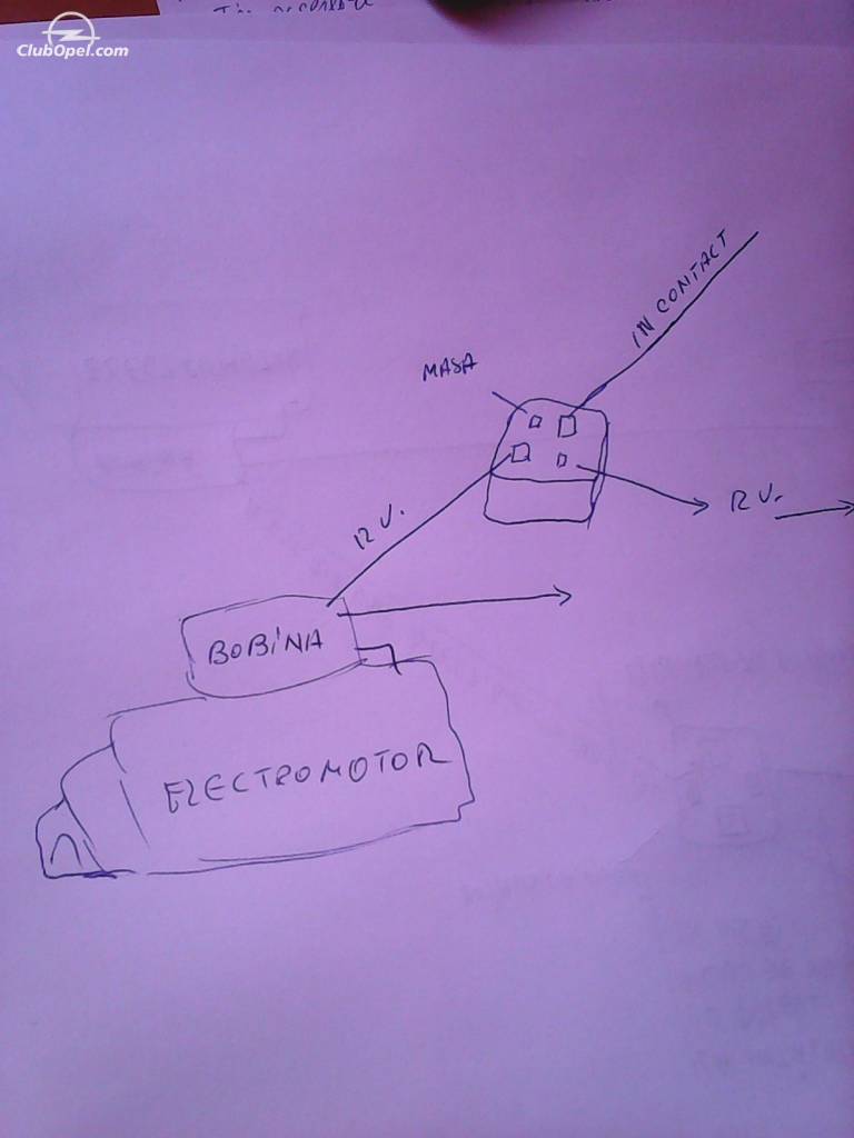

Pentru cine vrea sa puna asa ceva are de facut urmatoarea operatiune.....deschide capota .in spatele motorului gasesti electromotorul.pe electromotor este o bobina cu doua fire groase.si unul mai subtire.acel fir subtire are rolul urmator..in timp ce dai la automat pe el trimite 12v in acea bobina...bobina uneste la la un amperaj urias acele doua fire groase ce unul duce in electromotor iar celalant direct pe plusul bateriei si incepe sasi faca treaba electromotorul.se ia firul subtire se taie in doua si se trece printru,n releu de amperaj macar 70 de amp.releul este usor de gasit si de montat.el are doi pini grosi si doi subtiri.la pini grosi se pune firul taiat in doua .la un pin mic se pune o masa fixa..iar la pinul ramas de plus se trage un fir mai lung si il alimentezi de pe ,o comanda care doresti.in tipm ce trimiti 12v pe acel fir el uneste firul bobinei exact ca si cum nu ar fi taiat si permite sa dai la automat...firul poti sal ducu si la frana de mana daca vrei.si lucreaza cam asa..inainte sa pornesti trb sa ai un pik frana de mana trasa.sau de piceor depinde fiecare pe ce vrea sa se lege.iar daca nu e trasa sau apasata invarti cheia degeaba .eu am avut legat pe poziti o masina..si functiona perfect...multi pun si buton ...dar nu prea e relevant sa pui contactul si pornesti de la buton ...si oprirea din cantact...cel mai indicat este sa pui pe franii sau ambreaj..e doar o parere.va salut
