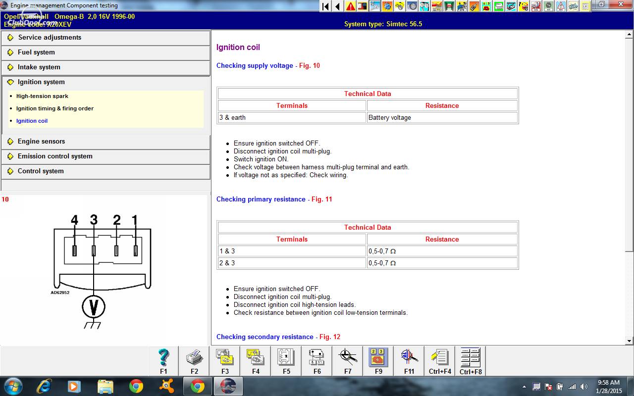

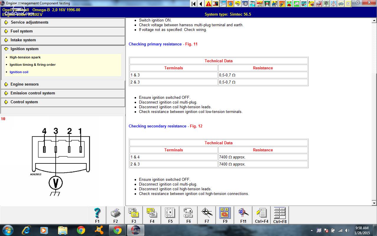

si astazi am schimbat garnitura de la capacul de culbutori si am vrut sa vad totusi daca da scanteie cum trebuie si cu motorul pornit am inceput sa scot fisele si la o bujie nu vine scanteie suficienta (cand scot fisa diferenta este foarte mica si scanteia aproape invizibila)
Automat am dedus ca trebuie schimbata bobina.
Acum eu va intreb poate sa mai existe si alt ceva care sa imi afecteze scanteia in momentul de fata ? daca schimb si bobina voi avea scanteia suficienta sau mai trebuie sa iau si alt ceva in calcul ?
