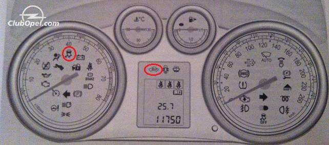

Salut.
De cateva zile ma confrunt cu o problema. Martorul esp si cel de scadenta revizie (cf poza) se aprind in acelasi timp si masina nu se mai accelereaza. Revizia tocmai ce a fost facuta si s-a resetat si intervalul. Ca sa sterg eroarea (momentan) trebuie sa opresc masina sa o las asa 1 min si sa o repornesc. Am fost cu ea in service si mi s-a spus ca apare doar o eroarea - clapeta acceleratie blocata. Mi-au zis sa vin cu ea cand se mai aprinde dar nu am cum pentru ca nu pot merge cu ea. Vroiam sa stiu daca a mai avut cineva problema asta si cum a rezolvat-o.

Salut.
In weekend am avut de facut un drum mai lung si am avut aceeasi problema, martor esp + martor scadenta revizie (masina galbena cu cheita) s-au aprins. Cod eroare bord -84 - clapeta acceleratie blocata. Din fericire eram foarte aproape de reprez Opel din Craiova si am mers la ei cu doar 15-20 km/h . Cei de aici mi-au zis ca au avut o masina identica cu a mea cu aceeasi problema, rezolvarea schimbarea clapetei de acceleratie. Clapeta de acceleratie are si o componenta electronica si "cica' asta ar fi buba. Deviz 1960 ron piesa + manopara (piesa se gaseste doar pe original). Momentan am mers si am facut o curatare a clapetei. Sper ca eroarea sa nu mai apara pentru ca solutia in acest caz va fi schimbarea piesei.
