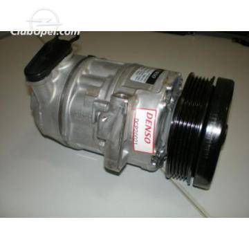

salutari am un opel corsa d 1.2 . am schimbat trei compresoare de aer conditionat unul nou si doua second , la toate trei dupaa 10 minute de functionare le sboara ambreiajul (scuze daca nu al numesc corect acest ambreiaj dar asa am inteles ca se cheama ) are cineva idee ce se intampla , am fost ...nici eu nu mai stiu la cati mecanici si electricieni auto. multumesc anticipat.

mikyboy a scris:cum adica zboara?... explica mai in detaliu sau fa o poza ceva ca nu ma inteles in ce sens zboara...
da-mi voie sa te salut in primul rand.... deci pe fulia care o invarte cureaua are o alta chestie nustiu cum se numeste.... este din fier , rotunda si neagra...este chiar acolo pe fulie....daupa 10 min de functionare o gasesc pe sub masina.... multumesc pt colaborare...

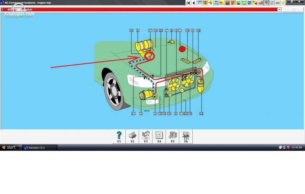

Daca i-o arati tu mecanicului... degeaba i-o arati! Nu stiu exact unde este la Corsa,dar deobicei este exact la intrarea in habitaclu ,la vaporizator.a conductelor AC.Un mecanic specializat in AC o gaseste singur.Restul mecanicilor se uita la ea ca rama la bordura...
Schematic,nu este Corsa,dar acolo este pozitia ei.Nu are insa rost sa cauti la valvula expansiune justificarea faptului ca-ti sare " ambreiajul " AC.Parerea mea.Si ar trebui mai detaliata problema.Inteleg ca nu prea esti pe domeniu,dar ar trebui ,daca ai schimbat deja doua in prealabil,mai multe detalii,gen ce a sarit,siguranta?Se mai invartea compresorul anterior,era gripat? Deja de la primul schimbat trebuia gasita explicatia,nu la al trei-lea.Decat 3 service-uri de 2 lei,mai bine unul de 6 ,dar care sa fie pe felie...
Online,nu este una dintre problemele pe care ai putea-o rezolva singur.Tot la un service trebuie sa ajungi.Verificarea
sistemului mnumai acolo se poate face,dupa ce in prealabil a fost incarcata instalatia.Au in dotare un robot de incarcare AC,care-ti baga exact cantitatile freon/ulei,dupa ce in prealabil se face testul de etanseitate,apoi se lasa sa functioneze o perioada,la diferite regimuri de turatie,se urmareste randamentul,abea apoi,pleci cu ea de acolo.Un compresor nu este o bujie ignitie pana la urma...,te costa o groaza de lovele joaca cu AC-ul.

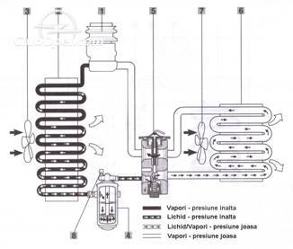

micky001
nu te mai opari asa ca incepe sa fiarba apa in mare si se desghiata
--valvula---aia de expandare daca este blocata si nu trece de ia freonu,se acumuleaza presiune in instalatie si ce crezi tu ca se intampla cu cuplaju electromagnetic de pe compresor,sare
din cauza suprapresiunii create in instalatie de compresor acesta din urma se blocheaza si daca nu se mai invarte axu lui ceva trebuie sa cedeze si sare cuplaju de pe compresor,daca respactivii mecanici puneau si testeru pe masina vedeau ca se face suprapresiune in instalatie si luau tot la puricat

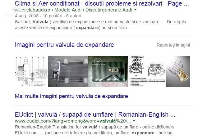

uite si o poza,asa ca pentru tine,sa vazi cum lucreaza ---valvula--ta
cam mica poza dar te descurci tu ca esti baiat destept
chiar as vrea sa ne spuna respectivu unde era defectu
tu zici compresor gripat(trei 3 bucati)
eu zic valva expandare una bucata
