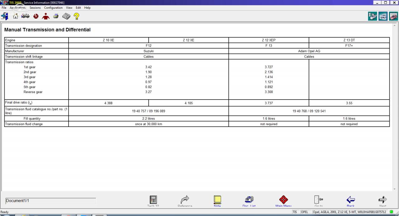

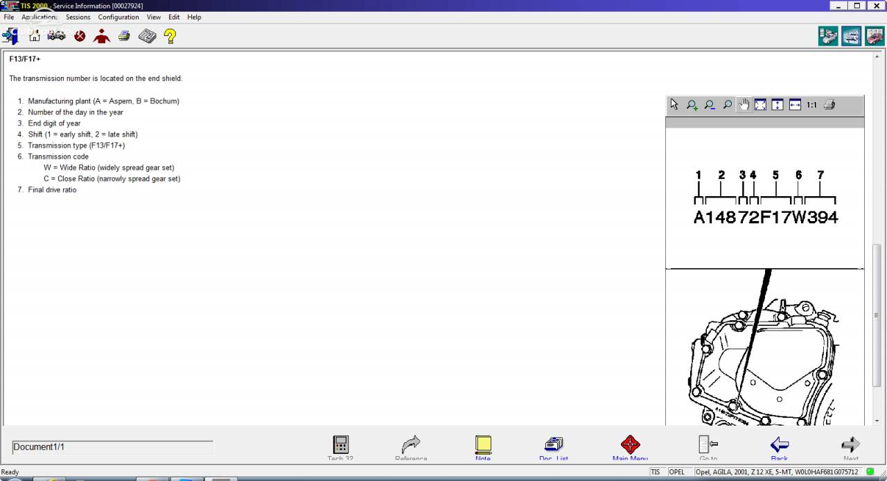

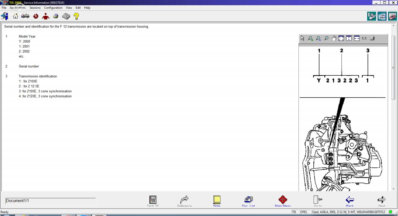

  • catastefan
  • Mesaje scrise: 5,918
  • Masina: Corsa 2001 Z12XE
Din cate am citit pe Agila ta cutia este ori F12 ori F13.
Cam asa se identifica....
F12
F13
Se pare ca ai F12 ...din imaginea de mai jos. F13 s-a pus doar pe Z12XEP si F17+ pe Z13DT. Verifica totusi...
