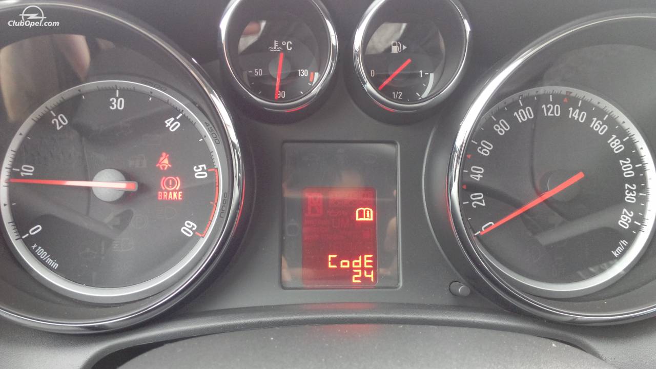

Sa se retina ca am cautat pe site si nu am gasit cu privire la astra j ce inseamna eroarea de pe bord adica: CodE 24.
Odata ce am pornit masina si rotesc de inelul manetei cu menu nu imi mai apare pe tot restul drumului. Imi apare de fiecare data cand pornesc masina.
  • soferul
  • Mesaje scrise: 30
  • Cont inregistrat: 23 Jun 2008
Later edit: Se poate inchide topicul.
Am aflat ce inseamna code 24 la astra j.
Unul din becurile care lumineaza numarul de inmatriculare in spate este ars.

da l-am avut si eu la fel era un bec ars iluminare numar spate

eu am pus un set de leduri .. imi aparea acea eroare.. apoi am cumparat niste cambus cica nu dau eroare... dar tot code 24 imi apare in bord... mai ramane sa schimb lampa ... cica lampa nu da eroare.. 😐

Code error 24 opel astra tourer 1.7cdti 2011cu urmatoarele simptome: INTENSITATE redusa a luminii in bord. Am observat ca nu functioneaza lampa dreapta nr.inmatriculare. Am scos si remontat becul cu pricina..rezultatul a fost imediat adica intensitatea luminii din bord a revenit la normal si a disparut mesajul cu eroarea. Proabil la inchiderea portbagajului am trantit prea tare si beculetul de la nr.nu a mai facut contact. ...Darrr...a doua zi problema cu intensit.luminilor diminuata din bord se repeta..verific becul de la nr.nici o problema..opresc masina in parcare iar dupa aprox.5ore cand sa plec luminile in bord functioneaza normal😫 si aceeasi problema si a doua..zii. am ramas fara idei.poate cineva are o rezolvare permanenta la ac.defectiune tehnica..😶.thx up.
