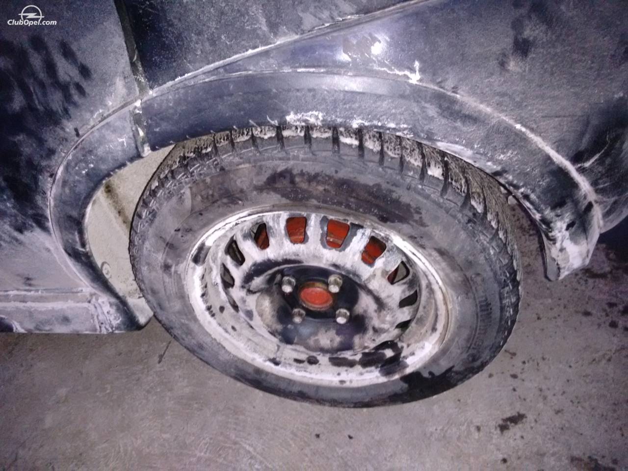

Salut! Astãzi, când sã plec de la serviciu, apãs frânã... pedala la fund... frâna mai târziu. Am accelerat, am frânat din nou, mașina se oprește, dar trage puternic stânga. Acasã mi-au confirmat apropiații cã doar roata din stânga frâna (se oprea) pe gheațã. În bord, niciun martor aprins, nimic. Mã uit în rezervorul de DOT4. Gol-goluț...
Are cineva vreo schemã a circuitului de frânã la Corsa C? Cum mai poate frâna mașina (cu pedala la fund, ce-i drept) fãrã lichid de frânã?

Pierzi lichid pe la etrierul din dreapta.......

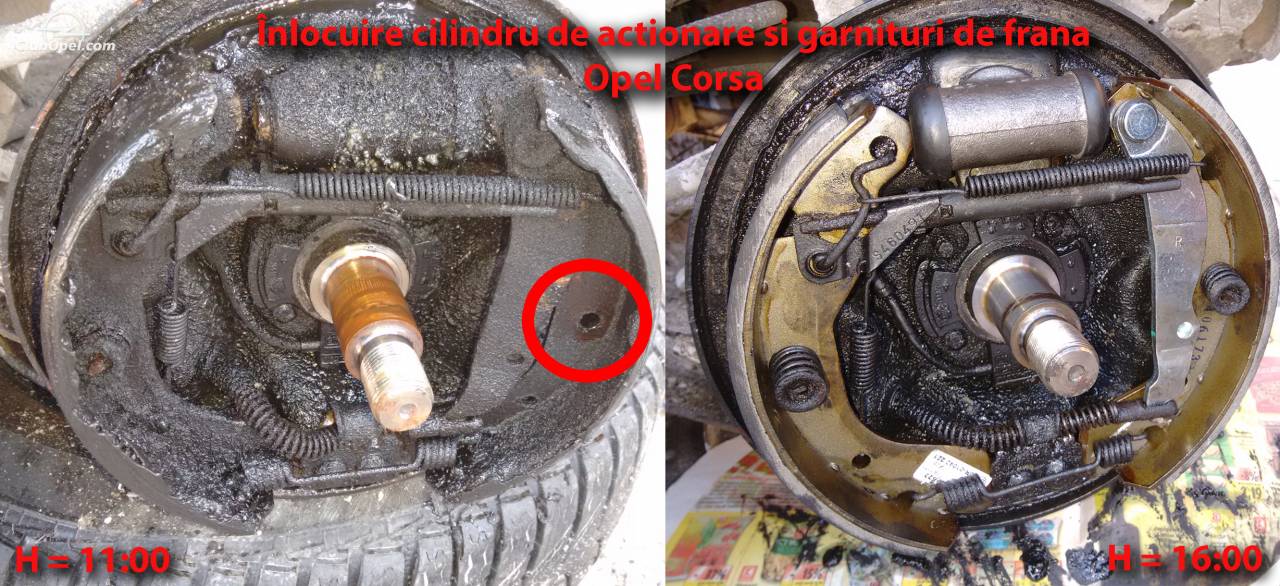

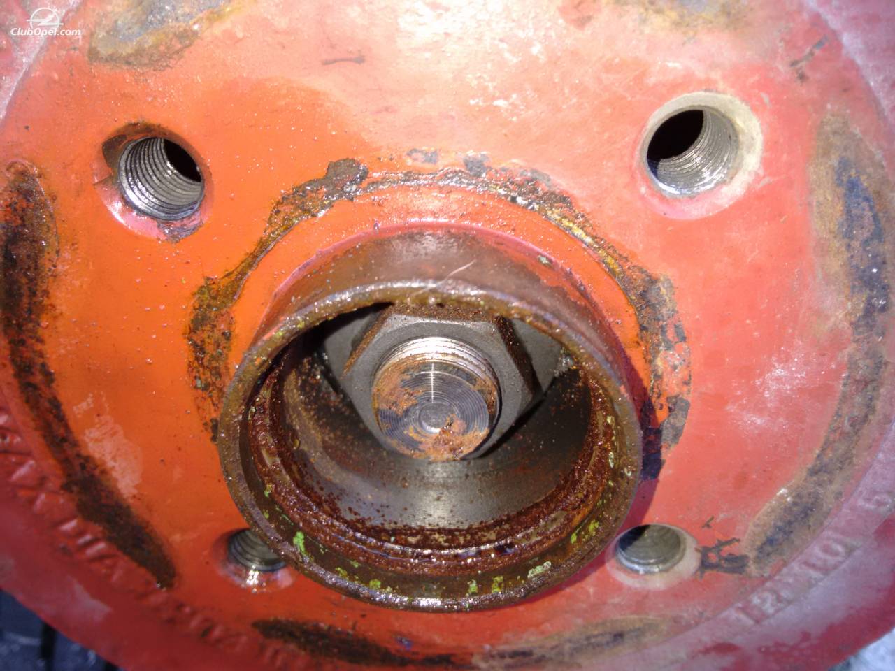

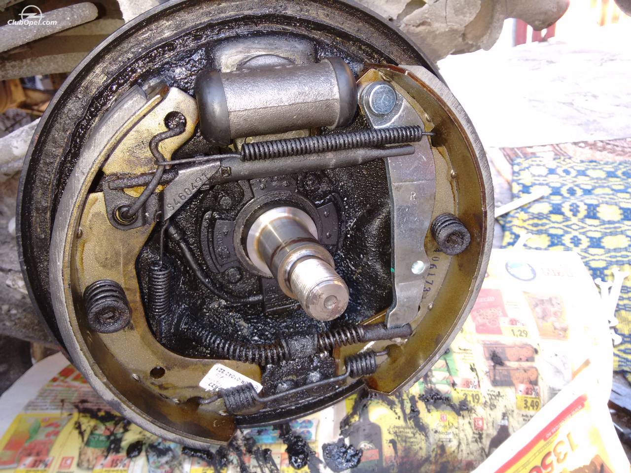

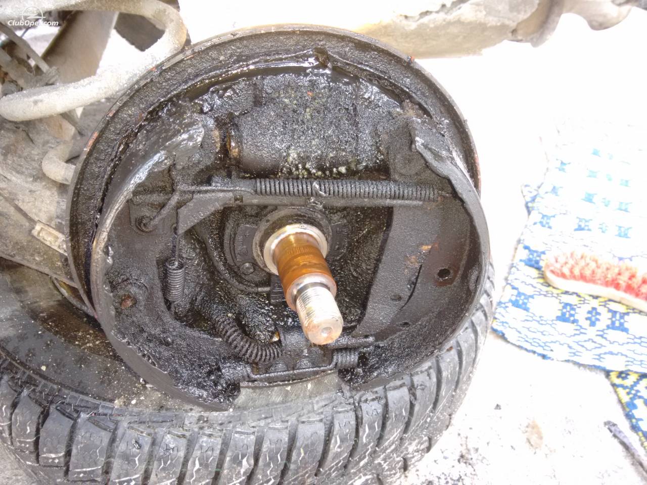

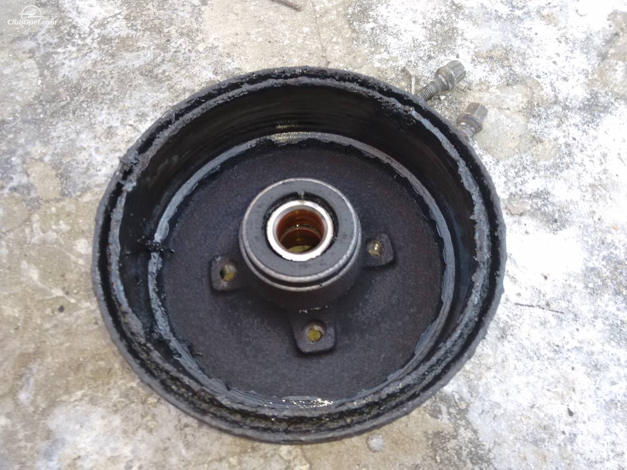

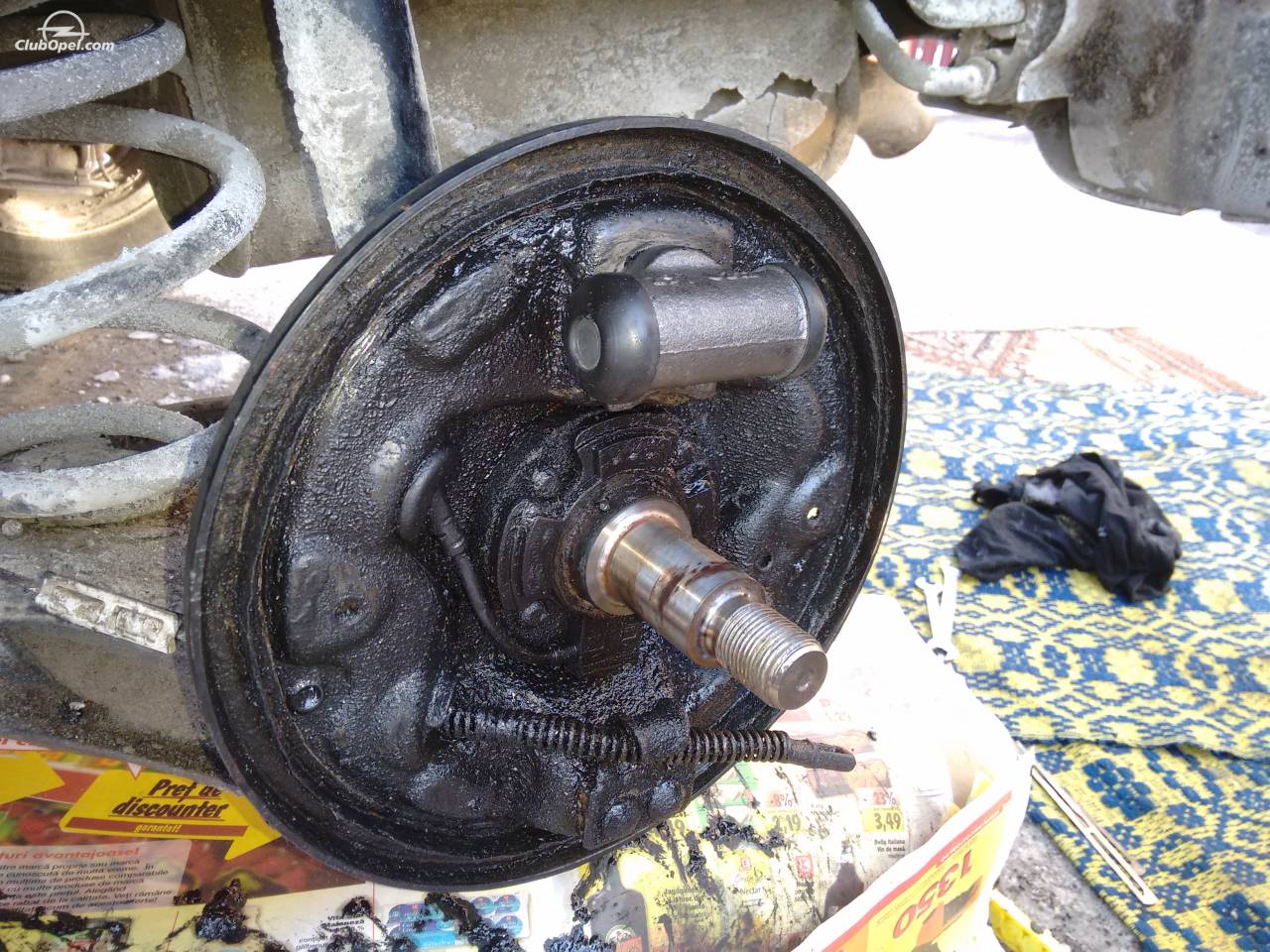

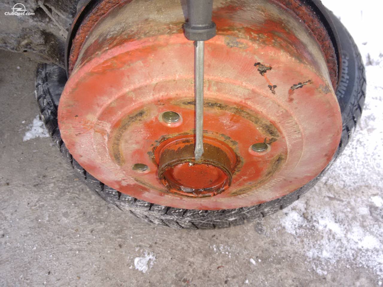

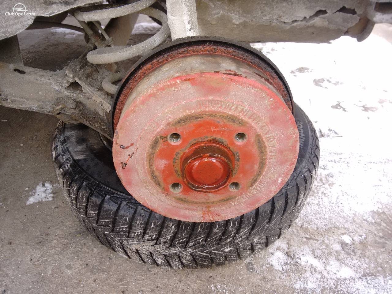

Bunã seara! Fiind ghidat de tutorialul lui Ștefan Toloș ( http://www.youtube.com/watch?v=eMc1RfqpFZc ), am demontat roata dreapta spate pentru a determina cauza lipsei efectului de frânare.
Ei bine, vã las sã deduceți din imaginile ce urmeazã - cilindru de frânã distrus din cauza mișcãrii haotice a garniturii dreapta.
