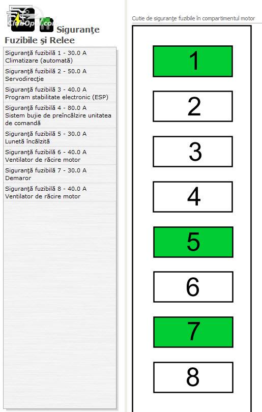

Incerarca sa verifici sigurantele,uite aici un site cu fiercare:http://tirziubogdan.blogspot.ro/2013/10/schema-sigurante-opel-astra-g.html
Sigurantele sunt:35,39,40

Verifica sigurantele principale din compartimentul motor, cele de 30A

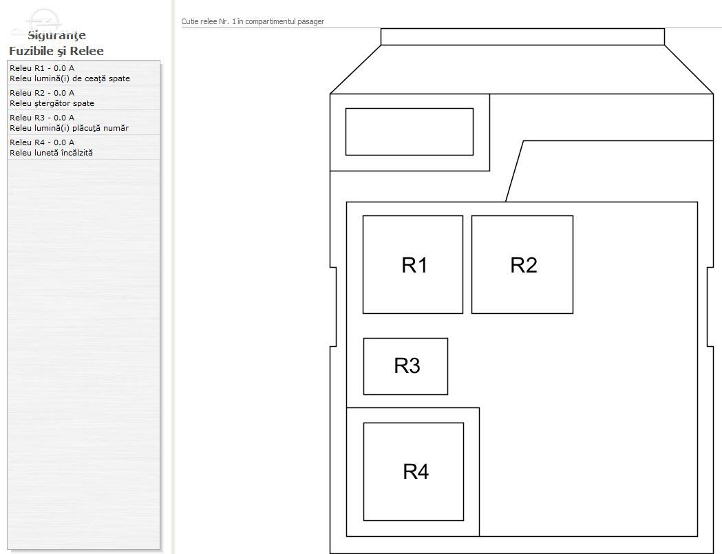

R4 - Luneta incalzita.
R15 - Posibil releul acesta sa aibe ceva (si vezi sa nu ai apa/gheata pe acolo.)

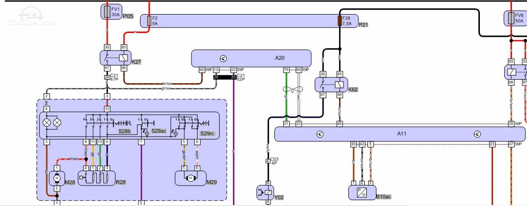

Releul K27 ,compartiment motor.Este singurul care prin blocare ti-ar da tensiune catre blower.Releul este activat printr-un plus12v contact si inchide circuitul de alimentare plus 12v permanent catre heater/blower(in schema,M28)
Sa uite electricianul de "divizor tensiune"(?) si sa verifice mai intai releul.Daca ai luat contactul ,totusi nu se opreste,este singurul responsabil.Daca ai fi avut contactul cheie defect,ai fi sesizat,pentru ca tot ce este pe contact ar fi ramas activ,nu numai ventilatia.Divizor(?) ,probabil a vrut sa spuna bateria de rezistente-trepte ventilatie.Nici aia nu ar fi functionat fara tensiune aplicata pe releul K29,ori simptoma defectarii ei este alta,mers intr-o singura treapta a ventilatiei,ori o treapta anume nu functioneaza,ori deloc.

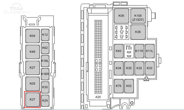

Ca sa ajungi la releul respectiv,se demonteaza bratele stergatoarelor, plansa grila de la baza parbrizului,apoi ai sa vezi o cutie neagra in dreapta,in dreptul soferului,unde se afla si BCM-ul.Este inchisa cu 3 holsuruburi,cap torx female,apoi 2 cleme.Cel din dreapta(holsurubul) o sa-ti dea ceva de frca mai mult,pozitia fiind naspa de tot.Apoi in cutie,randul din stanga,releele mari,colt stanga jos.

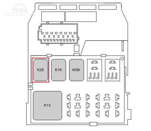

Daca-ti ramane cuplata numai degivrarea,luneta,oglinzile,atunci ai releul K13 cu problema...Asta ar fi mai simplu,locatia este in habitaclu pe la tablou sigurante.

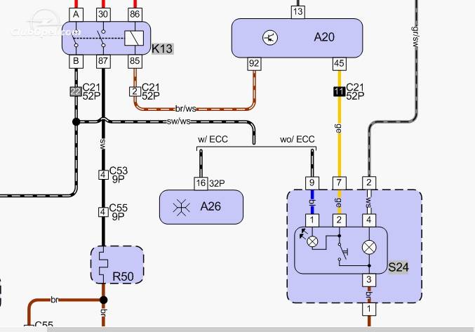

In schema, K13 -releul alimentare, A20- BCM -ul , R50 -rezistenta luneta ,S24 - butonul activare degivrare/dezaburire
