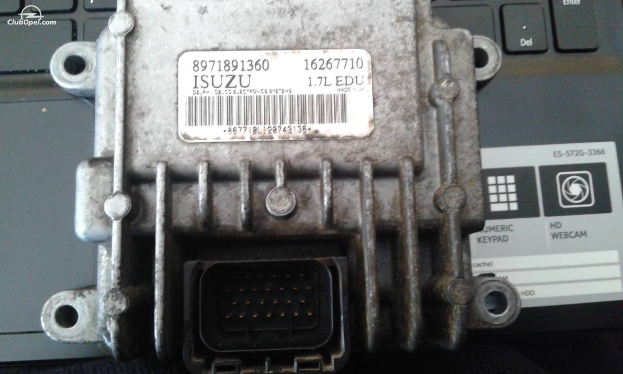

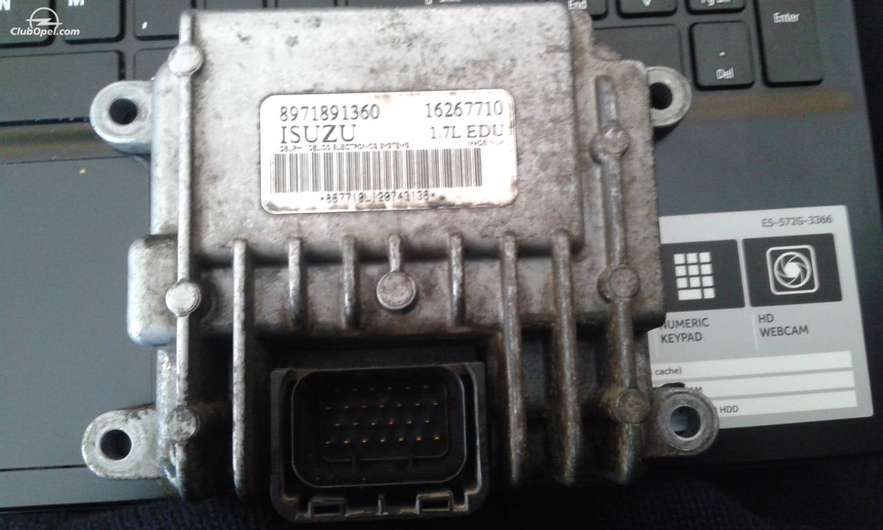

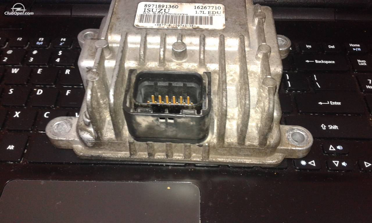

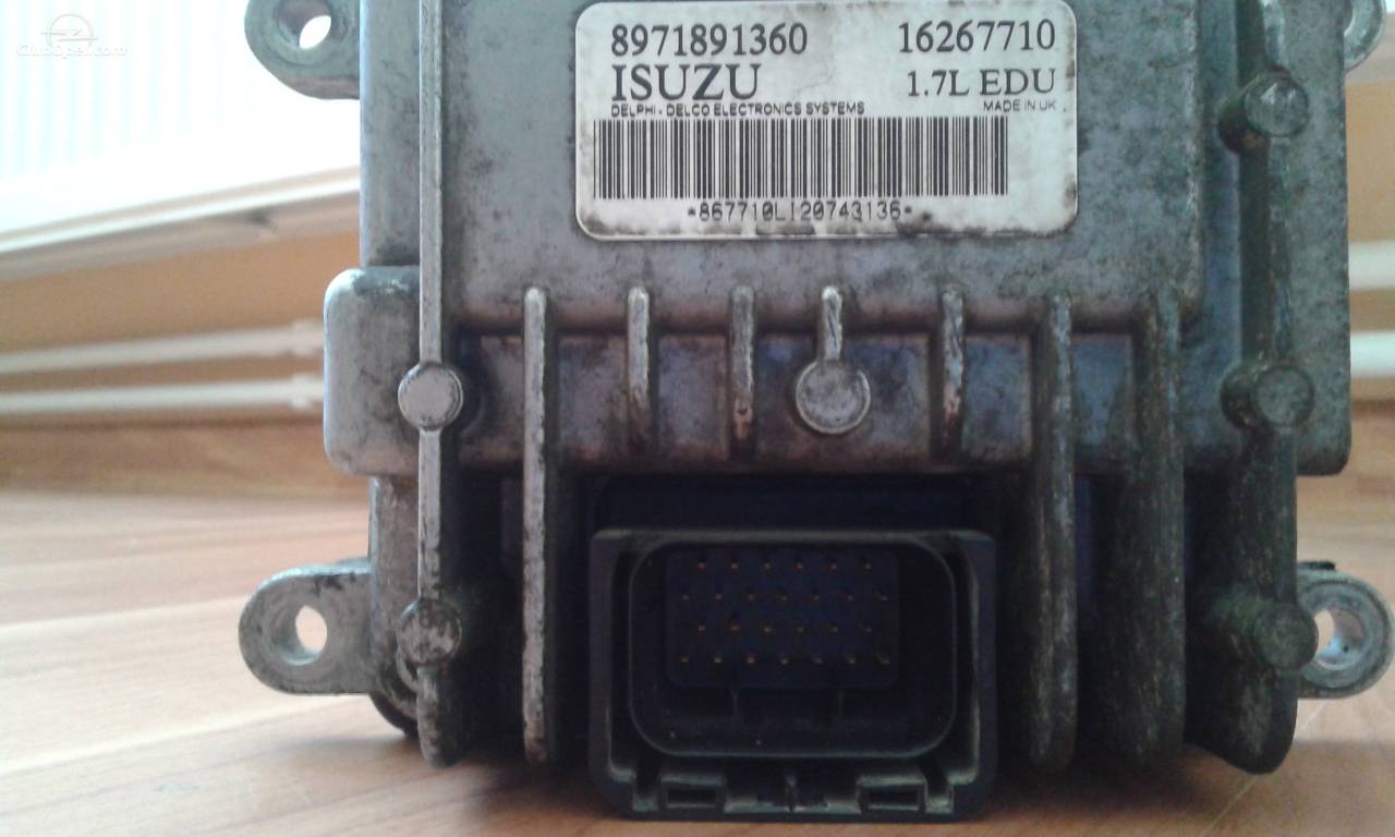

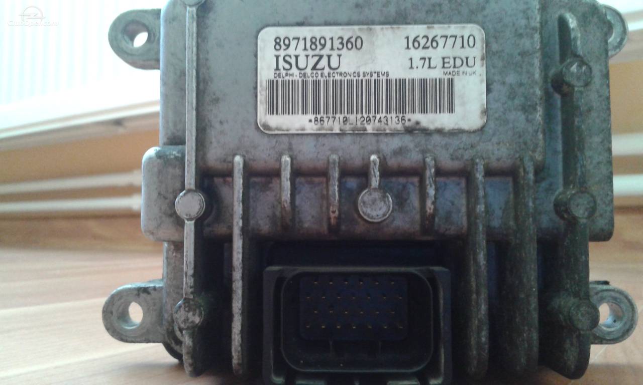

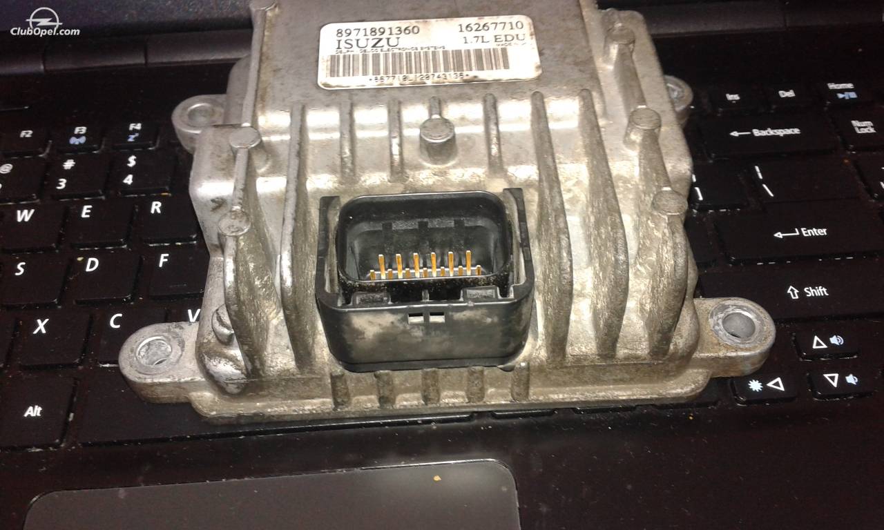

@BV19MAX - Am rezolvat pana la urma, de la calculator a fost.
Am luat alt calculator de la un astra G si l-am testat pe al meu. A mers foarte bine, nu s-a turat, nu a murit motorul. Cand am pus calculatorul de pe masina mea, pe cealalta au aparut probleme (turatia motorului incepuse sa oscileze, iar pe masura ce se incalzea motorul, a inceput sa se accelereze singur).
Mi s-a spus sa comand una de la dezmembrari, dar am uitat sa intreb ce serie trebuie verificata pentru a fi compatibila. Am atasat niste poze, daca puteti, v-as ruga frumos sa imi spuneti si mie ce trebuie sa urmaresc daca eu comand alt calculator.

@ovitir1, trimite calculatorul tau la reparat la cineva priceput (iti pot da pe privat un numar de telefon). asta in cazul in care se mai poate face ceva cu calculatorul tau, daca nu l-a distrus de tot desteptul la care ai fost sa ti-l repare.
