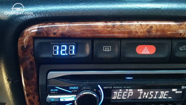

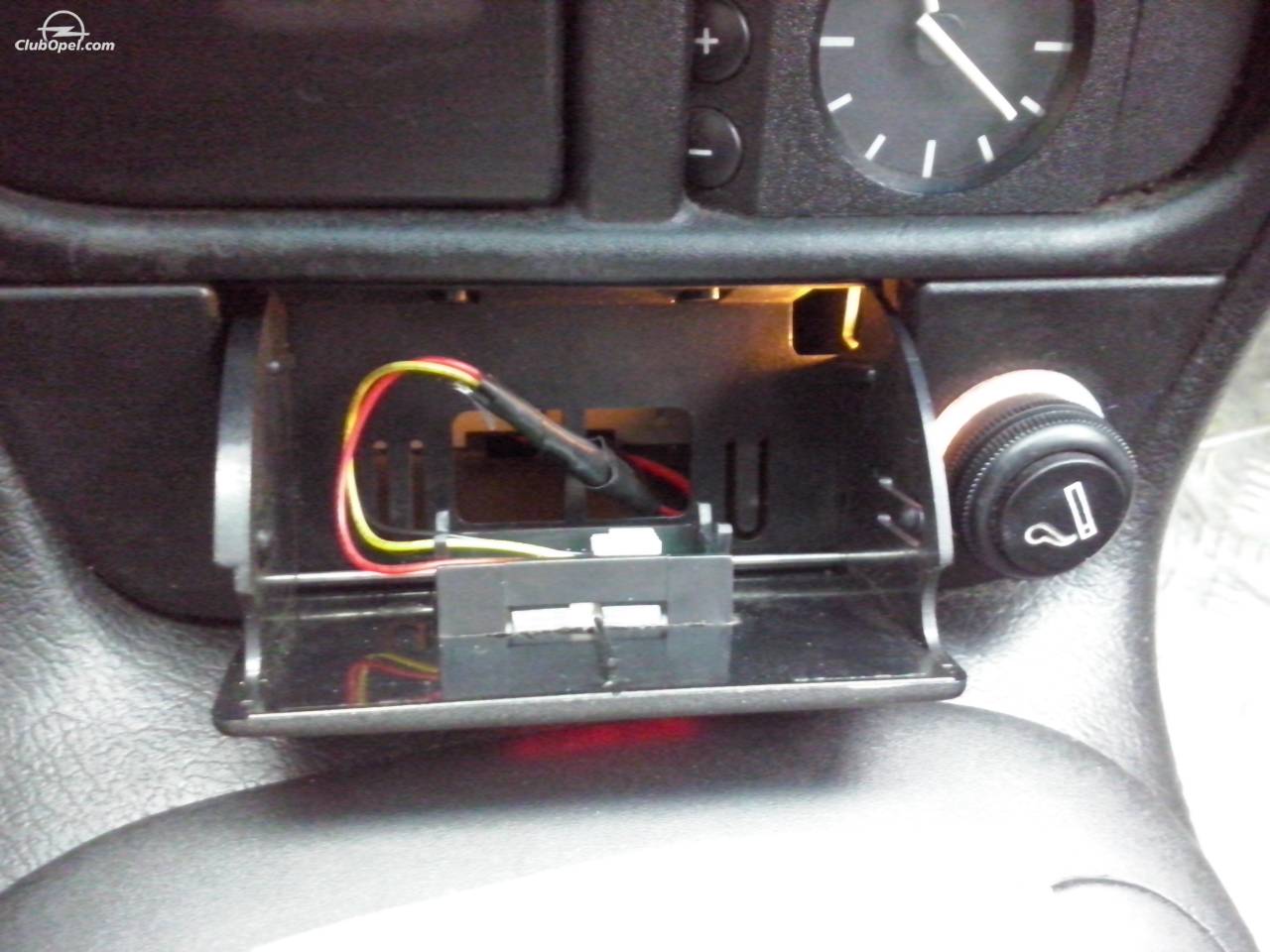

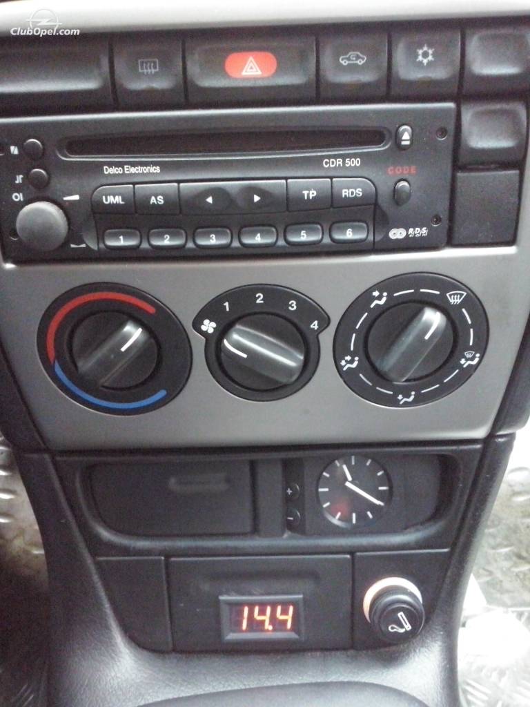

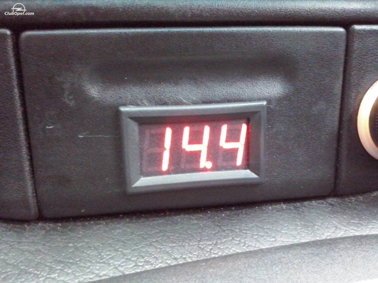

Zilele trecute am decis sa-mi montez un voltmetru electronic pe vectra b. Ca loc de montaj am ales scrumiera fata fiind aproape si de alimentarea brichetei care e pusa pe contact. Astfel voltmetrul va functiona doar la contact .Am decupat carcasa scrumierei astfel incat voltmetrul sa intre un pic fortat,sa ramana fixat.Atasez si cateva fotografii. P.S.Eu nu fumez in masina,cei fumatori vor cauta alt loc de montaj.Spor la treaba amatorilor!
