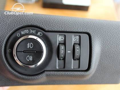

butonul rotativ de la blocul de lumini sa fie pe AUTO

intrebare....in poza atasata de lucio85, care e rolul efectiv al rotitei din dreapta capat?

Rotita aia e pentru reglarea intensitatii luminii din bord.
