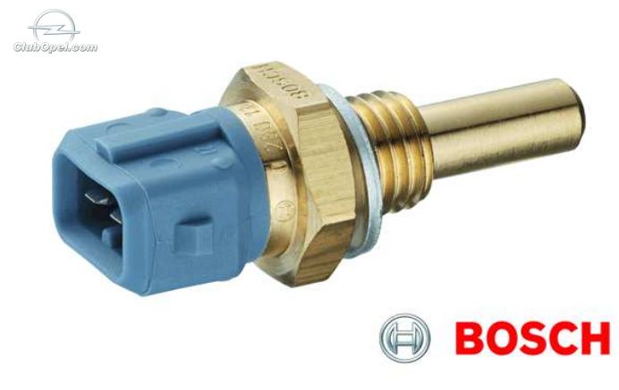

  • herby
  • Mesaje scrise: 174
  • Masina: Astra 1993 C14NZ
  • Cont inregistrat: 19 Aug 2009
Sal...senzorul se poate schimba cu o cheie de 19 daca nu ma insel si arata cam asa
costa in jur de 50 lei, depinde de magazin si firma producatoare, se schimba usor si rapid. te uiti dupa acest senzor si il gasesti cred pe langa admisie si alternator, vezi k o sa curga antigel cand il iei jos (putin), pui degetul si il pui pe cel nou si gata.Bafta

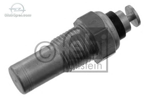

  • herby
Prima imagine care am postato ieri e un senzor temperatura apa motor cu 2 fire si mufa patrata iar despre ce zici tu e senzor temperatura apa dar pentru ceasul din bord iar mufa e cu un fir si arata asa:
sunt 2 senzori diferiti de aia ti-am atasat si poze sa-ti dai seama despre ce vorbesc, daca te uiti la motor o sa observi cei 2 senzori. bafta

am inteles si trebuie schimbat cel cu 2 fire din ce am inteles de la tine sper sa il gasesc pe internet pentru modelul de opel pe care il am si sa nu mai faca probleme acestea ca din ce am citit am vazut ca are un rol foarte important cu benzina si toate cele .... pentru ca am observat la rece merge foarte gatuita .........
