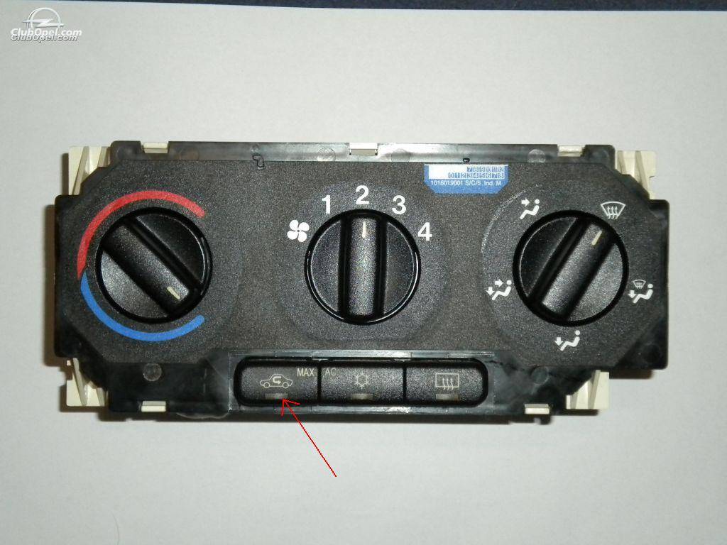

Am si eu o problema cu butonul de reciclare aer nu se aprinde ledul cand apas pe el celelalte AC se aprinde si dezaburirea la fel numai asta de reciclare nu se aprinde
Asa arata panou meu, sa fie cu siguranta individuala sau doar beculeutul si cum as putea sa il schimb
Vezi ca recirculare aer nu merge pe pozitia parbriz, se decupleza automat (se stinge becul), merge pe toate pozitiile inafara de parbriz si modelul de panou din poza pare a fii DELPHI
Nush ce marca este
Mazak cred ca m-ai scos din ceata eu ventilatia pe parbriz si am incercat sa dau pe reciclare o sa incerc sa schimb pozitia si sa dau iar pe reciclare. Ms revin
