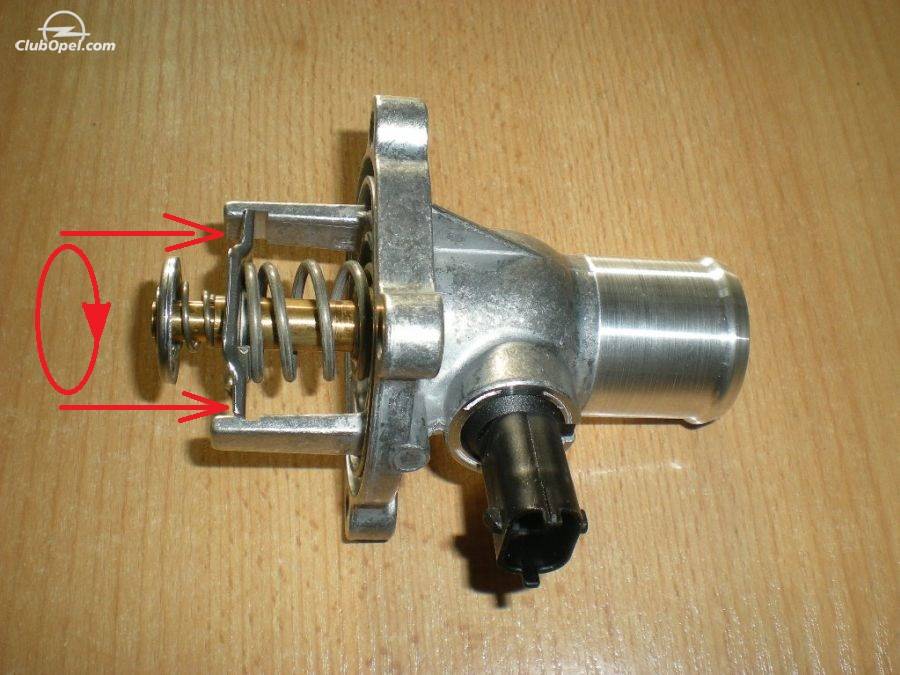

Ca sa schimbi numai termostatul,se apasa simultan in ambele parti,cu un patent ceva,apoi prin rasucire se elibereaza din pintenii aia doi,opritori.Apoi bagi noul termostat,apesi,rasucesti,eliberezi in opritor.
Termostatul din video este orientativ,insa cam toate sunt la fel la Opel..

Salut baietiii,ieri am schimbat termostatul si pot spune ca am rezolvat problema cu caldura si apa:D. Imi baga caldura din belsug:D. Problema a fost ca acea garnitura DIN termostat era rupta . Va multumesc pentru ajutor:*
