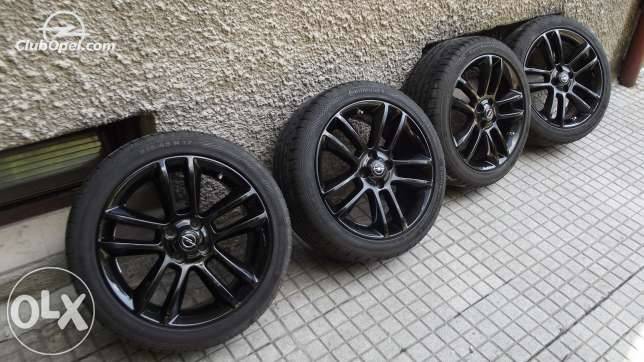

Am o intrebare in legatura cu jantele pe un opel corsa D.
Momentan am jante de tabla de 15 in 4 prezoane pe un cauciuc de 185 65
Intentionez sa cumpar un set de jante, dar as vrea putin mai mari si am gasit un set cu tot cu cauciucuri de 17, intrebarea e, se potrivesc? le iau tot de pe un corsa D

Daca jantele de 17 sunt cele din imagine se potrivesc eventual sa verifici daca sant si prezoanele

cat despre schimbarile aduse masinii la ce sa ma astept? am auzit ca pe cele de 17 sunt sanse f mari sa se taie cauciucul mai ales la drumurile din bucuresti

Daca ocolesti gropile si nu te sui pe borduri cu avant nu tai niciun cauciuc.
17 sunt cam mari pentru corsa, 16 ar fi mai potrivite.

Am eu pe 17 pe corsa din fabrica si se potrivesc perfect. Nu se taie nimic . Dimensiune cauciuc 215.45.17 Eu folosesc masina in italia si e totul ok.

neamtul cand a pus din fabrica jante pe 15" credeti ca le-a nimerit sau le-a gandit?

Cel mai bine mergi la dealer si ii intrebi care este marimea maxima de jante/anvelopa care se potriveste pe modelul tau de corsa. La motorul meu 1.2 maximul este de R17 215/45.. II dai codul motorului, ei verifica si iti spun exact ce marimi se potrivesc.
