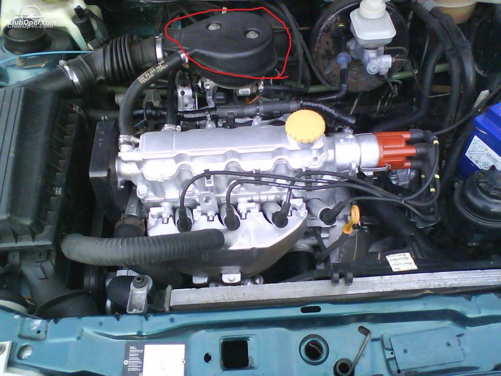

desfa capacu la carburator-injector vezi daca da benzina , daca nu verifica siguranta , releul-pompa , sau cel mai bine daca ai aparat masura verifica daca ai tensiune in mufa care intra in pompa ,atunci cind pui contactu trebuie sa ai inpuls 12v 2 secunde , daca ai tensiune inseamna ca pompa e defecta , nu baga benzina-trebe schimbata , daca ai benzina la injector sint alte probleme

am verificat nu curge nici un fel de benzina pe clapeta de la carburator am scos injectorul de acolo si pe clapeta de acceleratie a curs o gramada de mizerie de pe el ... poate afecta cu ceva ....... cred ca nu duce benzina din cauza filtrului pe care il are .... lam dat jos si a curs benzina neagra din el ...... nu lam schimbat de cand sa luat masina

oau , ce fel aratau motoarele odata , nu e bine sa ti cada mizerie in clapeta , cred ca trebuie scoasa si curatata , sint tutoriale pe aici , curata si injectorul , ai grija la site si oringuri

Pai da dar injectorul nu pulverizeaza nimic trebuie cumva cand pun contactul sa arunce benzina pe clapeta cand il scot sa ma uit la el trag de el si sare benzina deci pina la el este benzina ....... un ajutor va rog ?

Vezi daca ai scanteie si daca nu este este, posibil sa fi picat senzorul hall pentru-ca si injectorul si aprinderea este comandata de ecu in functie de informatia trimisa de acest senzor. Daca ai scanteie atunci injectorul este defect sau nu deschide. Mai poti sa torni putina benzina in carburator(10-20gr) si vezi daca porneste.

Da am facut asa am scos bujiile leam curatat bine dar am vazut ca 2 erau umede leam pus la loc turnat 20 grame de benzina pun contactul fara sa dau la automat se aude o pufaitura si iese fum prin capacu de la carburator cel de plasic
..... ce sa putut intampla doar punandui contactul ... dau la automat nimic invarte da nu porneste .......
