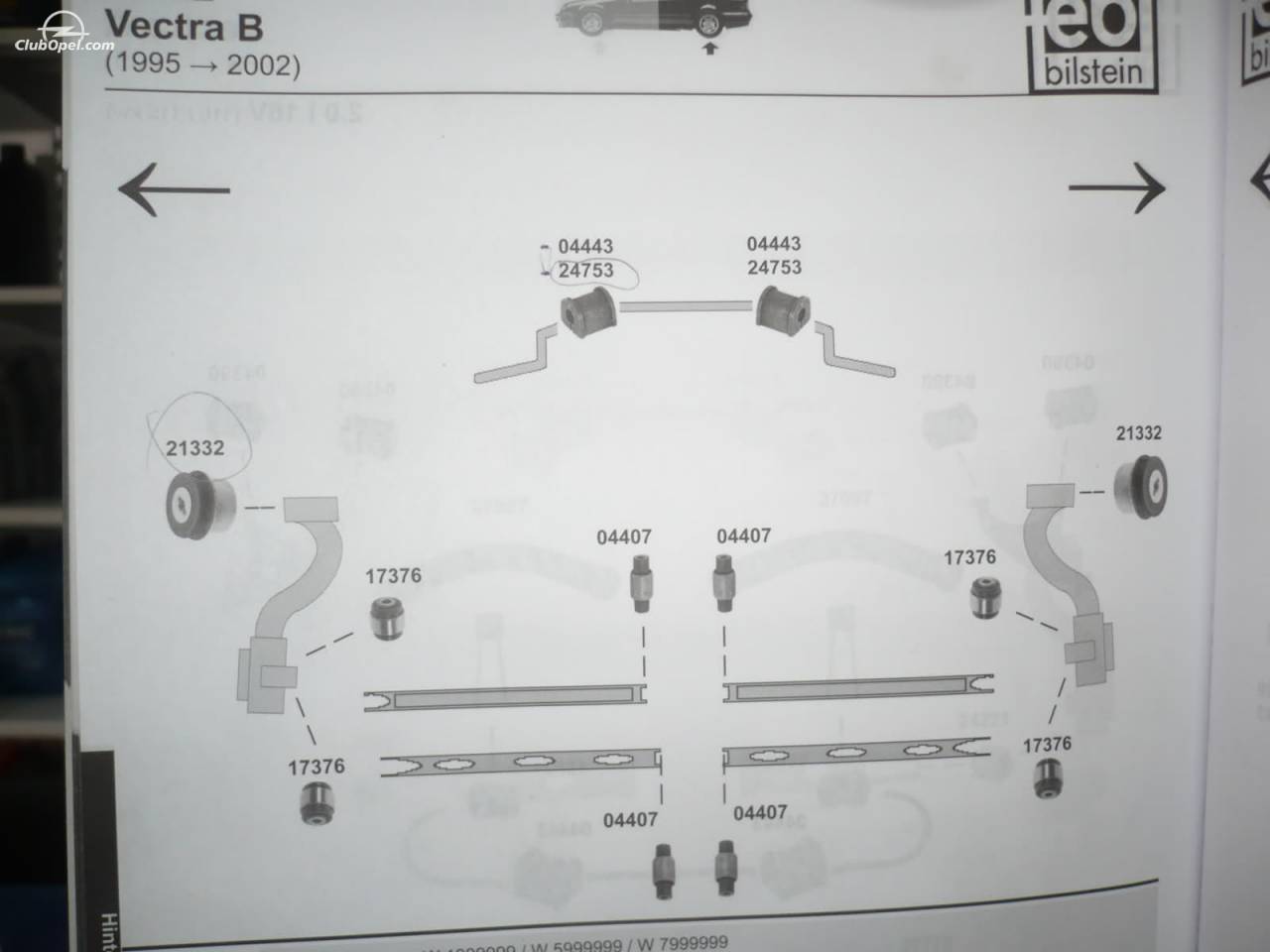

Salut. Vreau sa-mi schimb tot ce inseamna bucsa pe masina.
Stiu ca sunt 8 sau 10 pe spate. Imi puteti spune cum se numesc, cate si de ce fel sunt? Si cum se numesc.
Eu stiu asa, din ce-am vazut:
-bucsi bara stabilizatoare (cele mai ieftine si banale) 2 bucati
-bucsi brat (alea mari ce se prind de caroserie) 2 bucati
-niste bucsulite mici 4 bucati, 2 pe fiecare parte, nu stiu cum se numesc.
Mai sunt si altele?
Pe fata stiu de cele 2 bara stabilizatoare, si tampon antirasturnare.

Pe spate sun 16 toate.

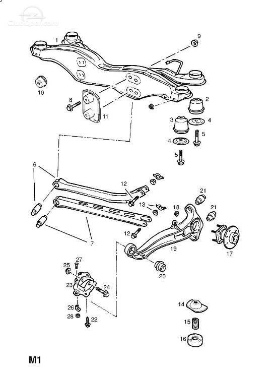

Sunt 12 toata ziua.

Mai numara odata.Pe alea de dedesupt unde se prind bratele de caroserie nu le numeri?
  • gabytzuxxl
  • Mesaje scrise: 801
  • Cont inregistrat: 03 Jul 2009
4 la mijloc, 4 pivotante, 2 bara stab., 2 brate axiale. Alea le numesti tu bucsi ?

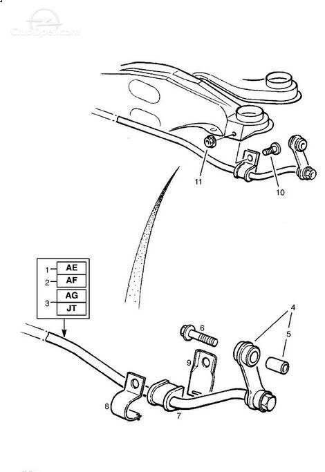

Eu. le-am schimbat ca aveau joc.
Si mai ai si la bara stabilizatoare.
  • gabytzuxxl
Am scris 2 bara stab., alea din capete sunt bielete.

Am gasit problema. Nu e necesara schimbarea tuturor bucsElor. Doar bucsEle cu numarul 21332(din imaginea lui PetricaVlad) trebuie schimbate. Restul bucsElor inca pot merge mult si bine. Am alta problema, pe alt topic.
