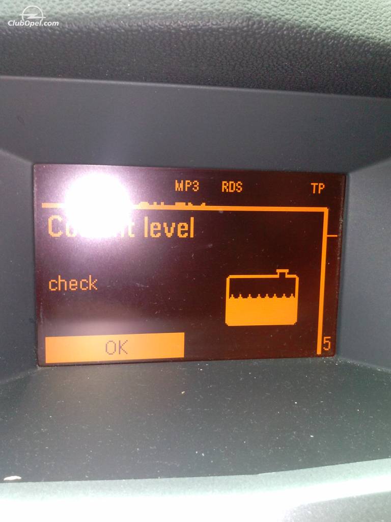

Am o problema, imi tot afiseaza de vreo cateva saptamani pe afisaj eroarea: check coolant level. Am verificat si este normal si rece si cald.
As vrea si eu solutii si cum pot remedia.

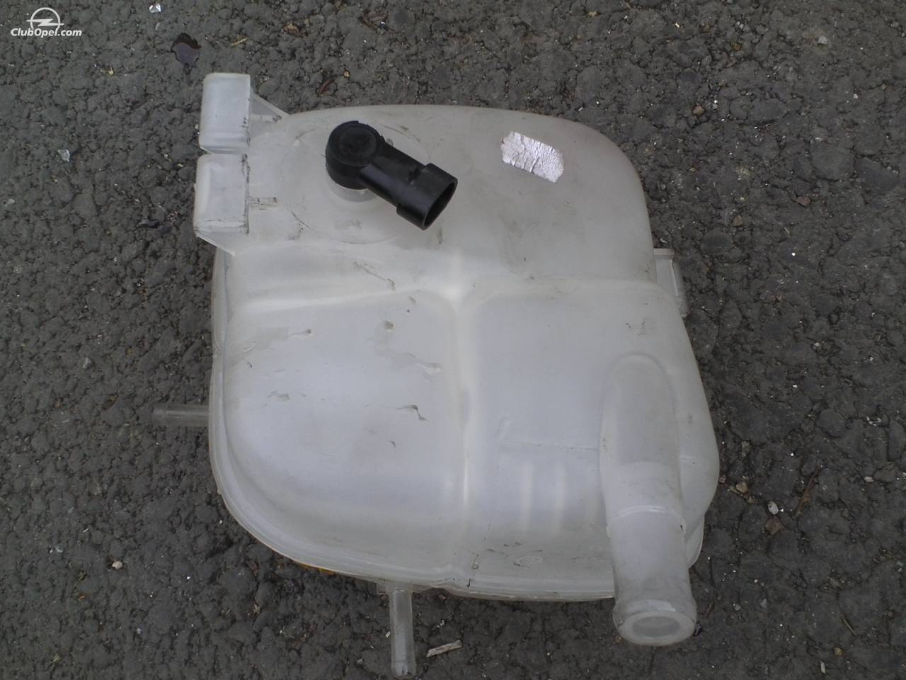

senzorul din vasul de expansiune cred.

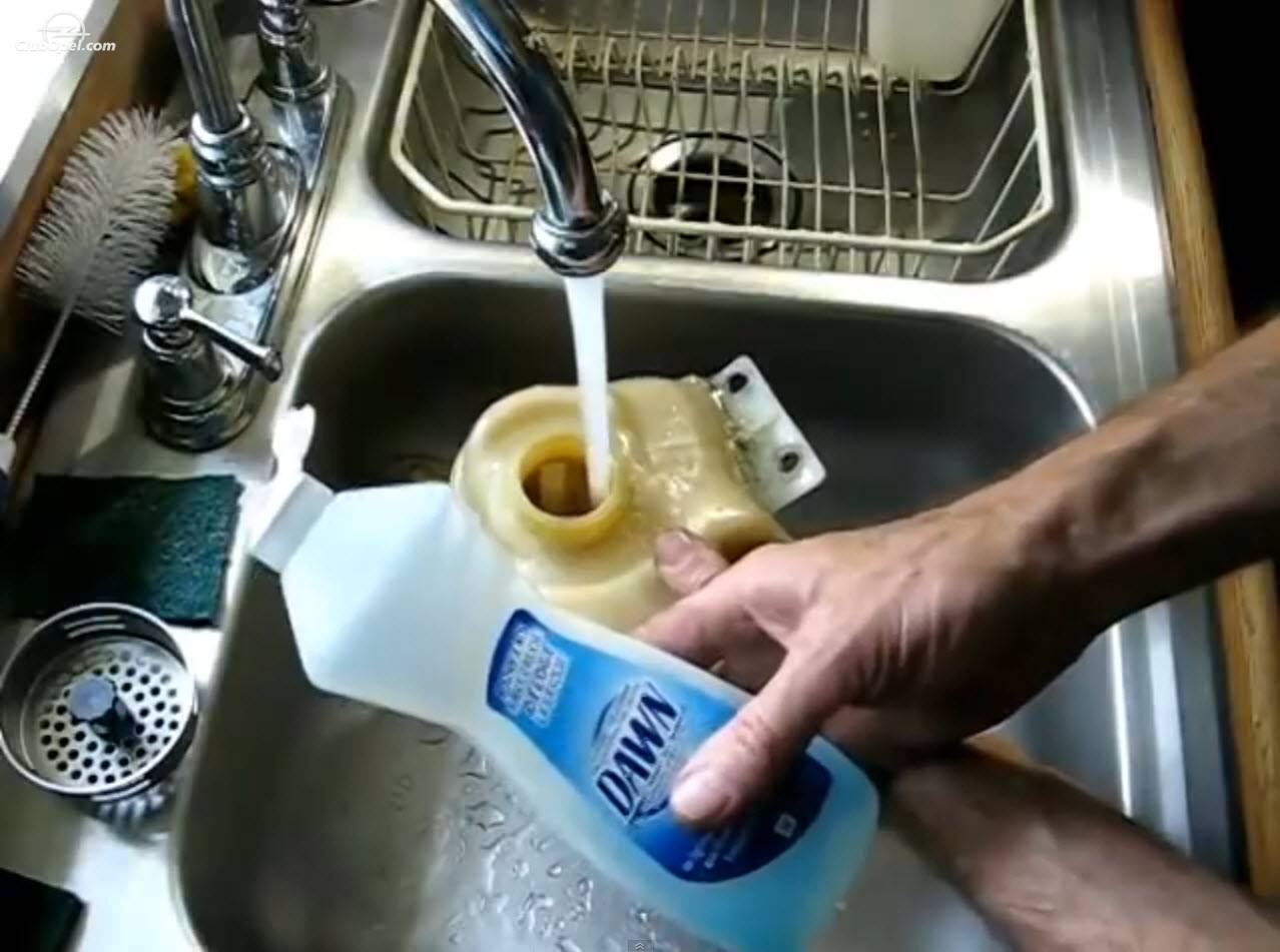

Sper sa iti fe de folos.
http://www.youtube.com/watch?v=-5814yr2p_Y [richpin06a]
-Speli bine vasul de expansiune ca pe sticla cu detergent de vase si apa calda.
pana cand, zguduind de vas, sa se auda ca senzor-ul tacane. (atunci tija... de nivel din senzor este libera si tecane. (semn ca tija nu mai este blocata.)

Si ce crezi ca are alt senzor eu cred ca are acelas rol, eventual schimbat senzorul de nivel daca nu merge dupa spalare.
Desfa vasul de expansiune si spalal si vezi.

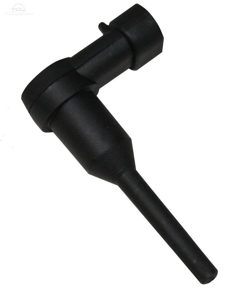

Aceiasi problema am avut si eu cu senzorul, si aceiasi eroare si la mine. am intrat youtube si am vazut cum se demonteaza vasul si unde e senzorul,l'am comandat la autokarma mi'a ajuns in 2 zile 62 de ron. azi tocmai ce am rezolvat problema,intradevar senzorul era de vina ,capul senzorului nu mai era ..era rupt de unde si eroarea . am scos bateria sa pot scoate vasul de lichid de racire si am inlocuit senzorul,peroarea a disparut.o sa atasez cateva poze cu senzorul defect. sper sa rezolavati si voi problema la fel de rpd. o zi frumoasa si un an nou bun fara ev rutiere. 😉
