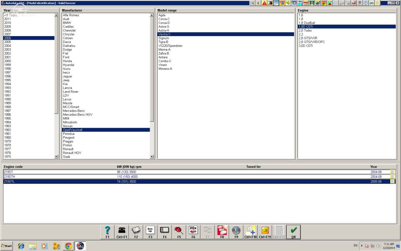

Salut colegi,
Incepand cu ziua de astazi sunt din nou "proaspat" posesor de Vectra ( a doua pe anul asta). Dilema mea este urmatoarea: vechea Vectra avea 120 cp, tip motor z19DT iar noua Vectra are 101 cp conform CIV si verificare la reprezentanta si este tot z19 DT. Din ce stiam eu,varianta de 1.9 -101 cp are cod de motor z19DTL dar se pare ca la modelul meu codul de motor este DT. Eu am verificat-o pe un site/ vin decoder si figureaza cu 120 cp. Daca ma poate ajuta vreu coleg i-as fi recunoscator, regasiti mai jos si numarul de identificare al masinii.
WOLOZCF6861077641
putere 74kw (confor CIV si verificare la reprezentanta opel GTT
Mutumesc anticipat !
WOLOZCF6861077641

Masina a venit de afara cu Z19DTL in acte. Se mai poarta si pe afara sa o declare de 74 kw din pricina unor taxe. RAR o preia ca atare cu acelasi cod de motor.
Am intalnit caz in care pe actele de afara era Z19DTL, pe actele de RO era Z19DTL dar din ECU si identificarea VIN reiesea destul de clar ca e Z19DT

Eu nu am auzit pana acum de vectra c cu z19dtl (101 cp).
La astra h si zafira b da, am auzit.
Pe vectra c s-au pus doar motorizarile z19dt (120 cp) respectiv z19dth (150 cp).
Din nici o decodare de vin pana acum nu am vazut nici z19dtl si nici z19dtj.
Si am consultat si epc si decodorul ala online...

Cel mai probabil ai z19dt, 88 kw.
Repet, nu cred sa existe z19dt(l) cu 74 kw pe vectra c.
Din motive "eco" in baza de date opel este trecuta cu 74 kw, probabil in tara de destinatie initiala unele taxe se platesc in functie de puterea motorului si de noxele din uzina. Un motor de putere mai mica emite mai putine noxe.

Este un punct de vedere faza cu "eco". Masina a fost achizitionata din Spania si a rulat acolo timp de 3 ani, deci stie cineva sa ne spuna daca ce a punctat colegul nostru e adevarat? Au spanioli vreo reglementare in cea ce priveste puterea?

CIPRIAN_17_CIP a scris:VIN: W0L0ZCF6861077641
Tip motor:Z19DT
LPP = MOTOARE DIESEL Z19DTH[LRD]
mie mi se pare ceva ciudat aici...
Tip motor:Z19DT
tip motor Z19DT si la LPP zice Z19DTH..
Pentru masina mea imi zice urmatoarele:
Tip motor:Z19DT
LPM = MOTOARE DIESEL Z19DT
Eu am in talon 88 KW (120 CP).
Masina e facuta pentru Olanda si nu are DPF
