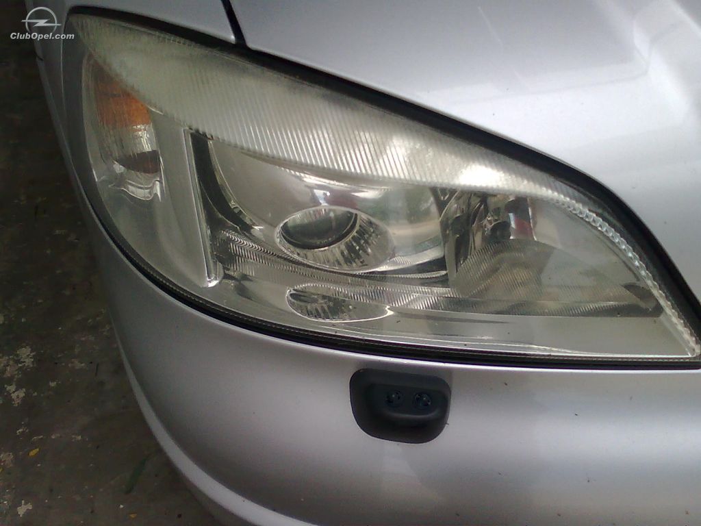

Ia fa o poza la far sa vedem cum arata.

poza cu farul
  • cangri
  • Mesaje scrise: 5,405
din fata nu ai
eu zic ca a cazut lupa
la mine in topic este prezentata operatiunea facuta de mine
