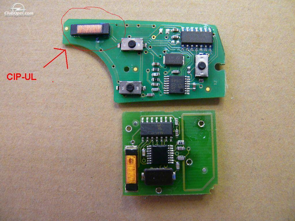

am un vectra c cu volan dreapta apare lacat an bord si nu porneste z18 xe 2004 unde se afla cipul este integrat an placa telecomenzi ca nul gasesc nu mai merge nici anchiderea

Nu e pe placa, e un cip negru mic lipit de carcasa. Bag de seama ca te-ai cam certat cu scoala, fii mai atent un pic la scris.

cipul nu este telecomanda este fara led

La masina mea, Vectra c, cipul e integrat pe placa de la telecomanda inchiderii centralizate

nu este al meu poate a cazut si nul gasesc . A desfacut cheia un mecanic si a zis ca nu este cipul a montato la loc dar masina a mai pornit de 2 ori cand ei borna si o pui la loc mai pornea acum deloc

poti reveni cu poze

La mine placa din cheie arata cam ca cea din poza (cea de sus) iar cipul e cel incercuit!

boka60 a scris:am un vectra c cu volan dreapta apare lacat an bord si nu porneste z18 xe 2004 unde se afla cipul este integrat an placa telecomenzi ca nul gasesc nu mai merge nici anchiderea
Poate fi cheia defecta.
Daca iti face la fel cu cheia de rezerva, este defect CIM-ul.

Cheie defecta, CIM defect, oricum, ai nevoie de o diagnoza competenta. Am mai intalnit rare cazuri cand doar a trebuit rescrisa + pusa o baterie noua in cheie.

sunai un baiat de lucreaza la reprezentanta opel craiova si zisa sai trimit cheia si sa ma duc a 2 zi sa o iau. Se poate rezolva fara masina ce anume pote sa faca la cheie.Zisa ca probleme ar fi din cheie

Teoretic, poate sa-ti puna o antena noua si sa refaca lipiturile pe placa, nu stiu cat de buna e solutia.
Problema poate fi la CIM, caz in care dai banii degeaba pt. reparat cheie.
