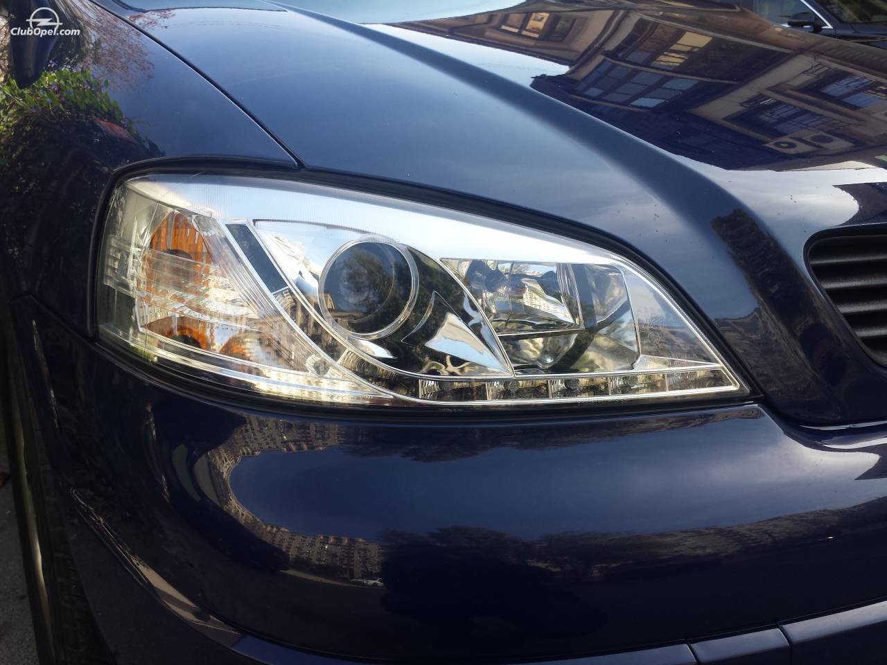

Salut la toata lumea... de curand am cumparat o pereche de faruri cu dayline si lupe pentru astra G-ul meu... dar intampin o problema:
Lumina de la farul din stanga(partea soferului) nu bate cum trebuie adica linia de jos e stramba fata de celalalt far si pe sosea se vede aiurea, chiar deranjant... si nu stiu cum sa o reglez fara sa desfac farul
Daca aveti vreo idee e bine venita... astept pareri

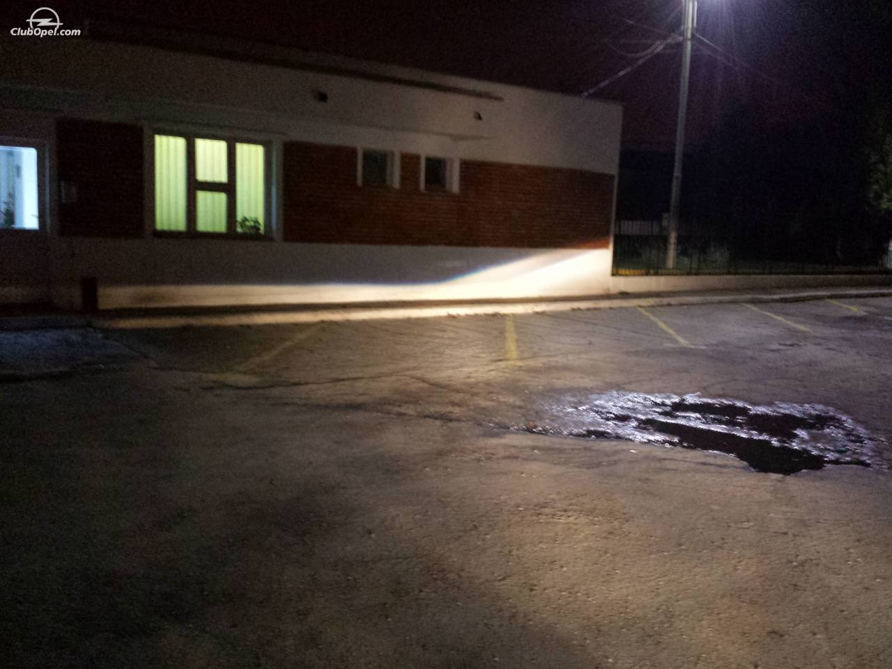

pustiu_pst a scris:Cat au costat farurile? si ce firma sunt bineinteles..
uite o poza poate iti spune cv

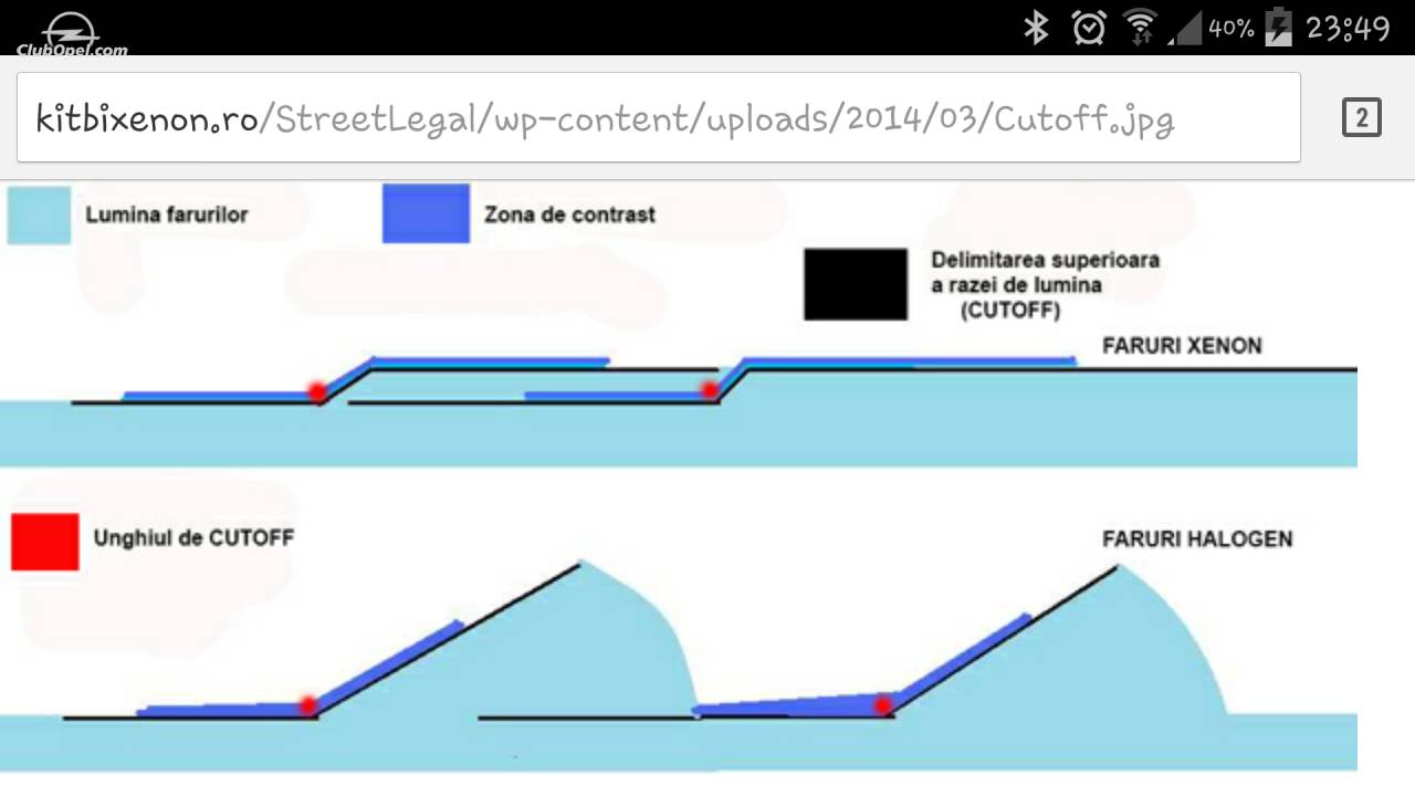

Inca o intre are... daca tot desfa farul ma gandesc sa modific obturatorul sa bata lumina ca in imaginea de sus... ce parere aveti e mai bine?
  • pustiu_pst
  • Mesaje scrise: 2,846
Nu cred ca ai cum ca tablita este prinsa in surburi in niste urechi turnate cam greu sa modifici pozitia + ca este vorba de mm. Daca ai gresit juma de milimetru din flash-uri nu o sa fi scos:)

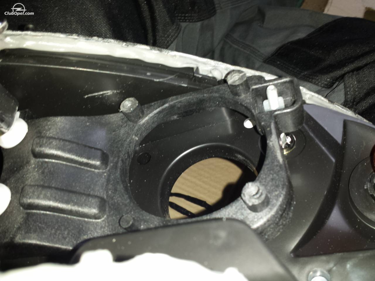

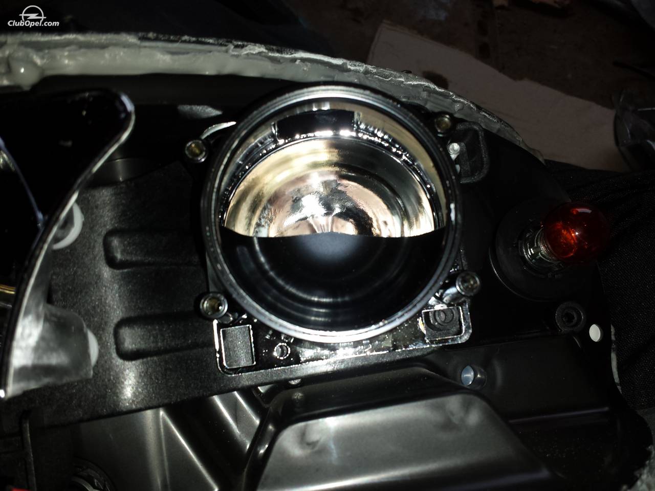

Dupa caum am promis am sa pun cateva poze cu experimentul facut
Am dat lupa cu tot cu obturator si oblinda jos si am pipit un pic suportul de prindere ca sa pot sa suces un pit tot ansamblul de lupa... si se pare k a iesit bine

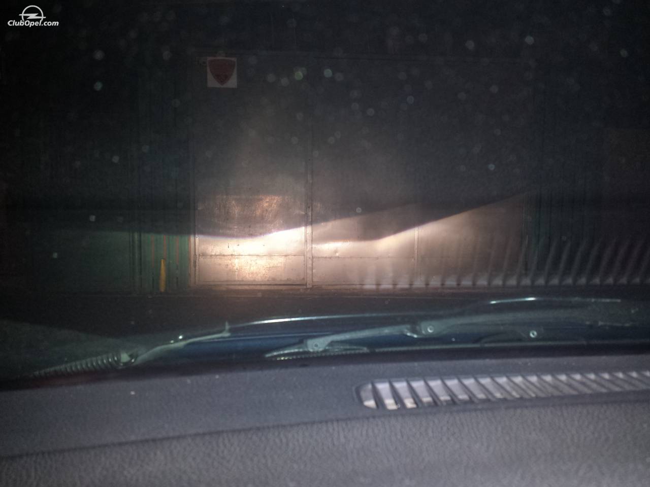

La sfarsit lumina arata asa
eu zic ca bate foarte bine si nici nu ii deranjez pe cei are vin di fata... PENTRU NISTE CHINEZARII
