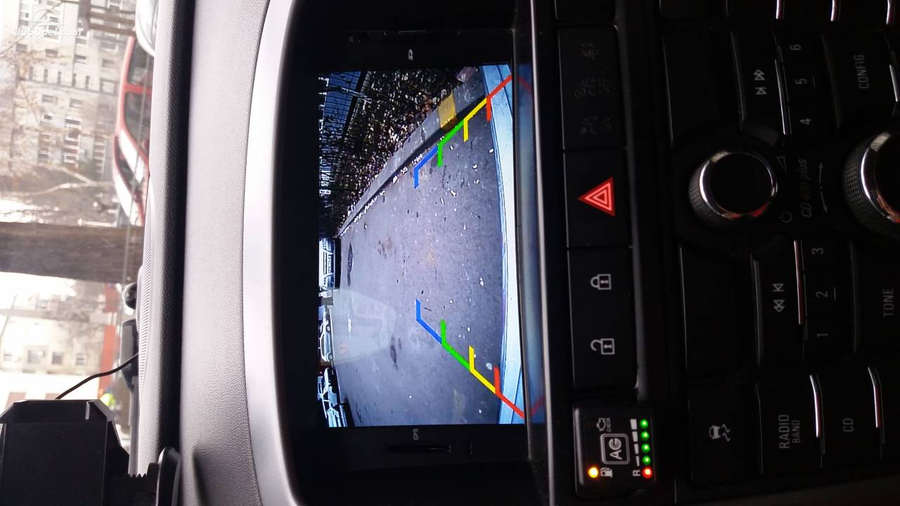

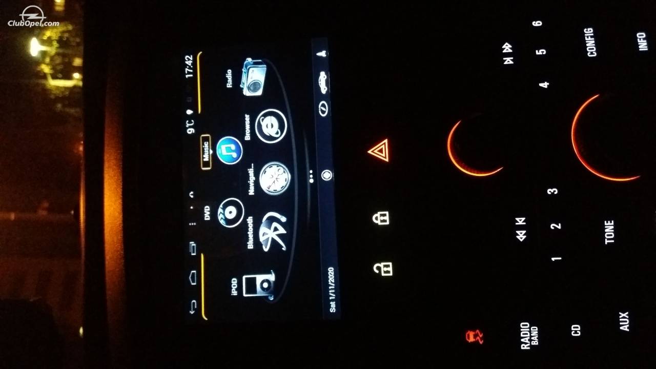

Cd400 cu navigatie ? detalii, poze
  • GicaOpel
  • Mesaje scrise: 141
  • Masina: Astra 2015 B16XER
  • Cont inregistrat: 28 Sep 2008
Da cd 400 este adus din anglia
