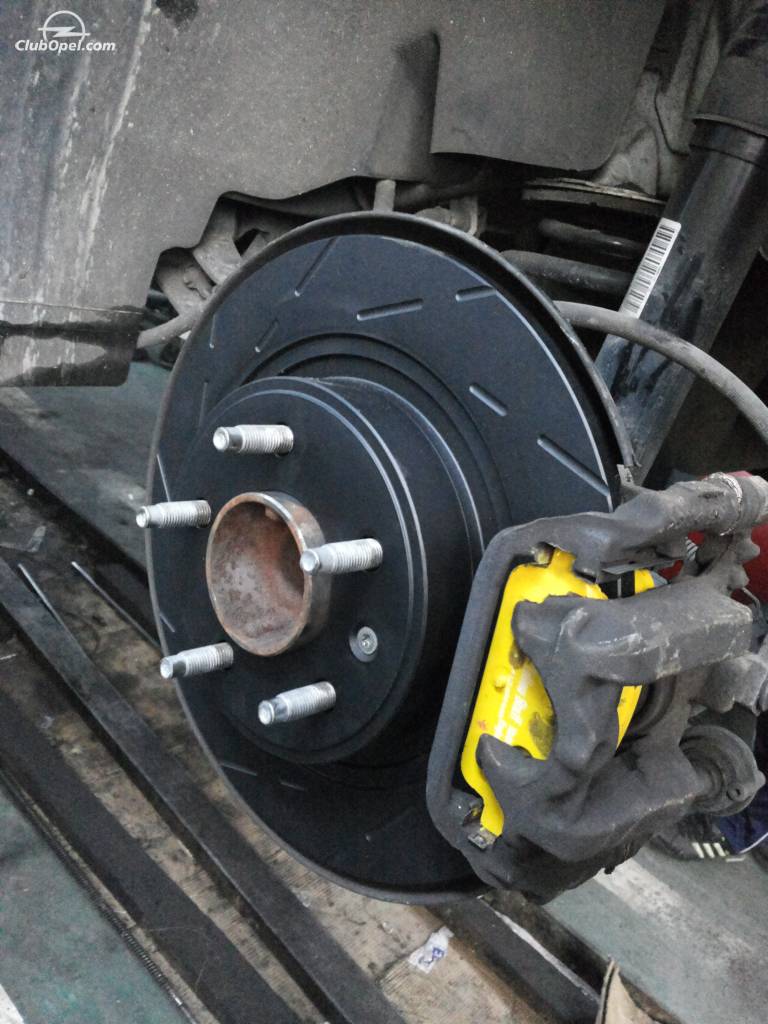

Baietii care au montat EBC-urile au curatat butucii rotilor si i-au facut ca si noi, inainte sa monteze discurile. Apoi au gresat culisele etrierilor cu gresantul ce vine in cutia placutelor de frana (este special pt asta). In service au dat discul jos, au sters nitel cu peria de sarma butucul, au pus discul nou si da-i bice. E posibil sa fi ramas rugina sau mizerie de la discul vechi si de aceea sa se fi ovalizat discurile GM....dar oricum mi s-au parut proaste calitativ pentru ca erau pline de santuri si zgarieturi, ori discul era prea moale, ori placuta prea dura, ori ambele.

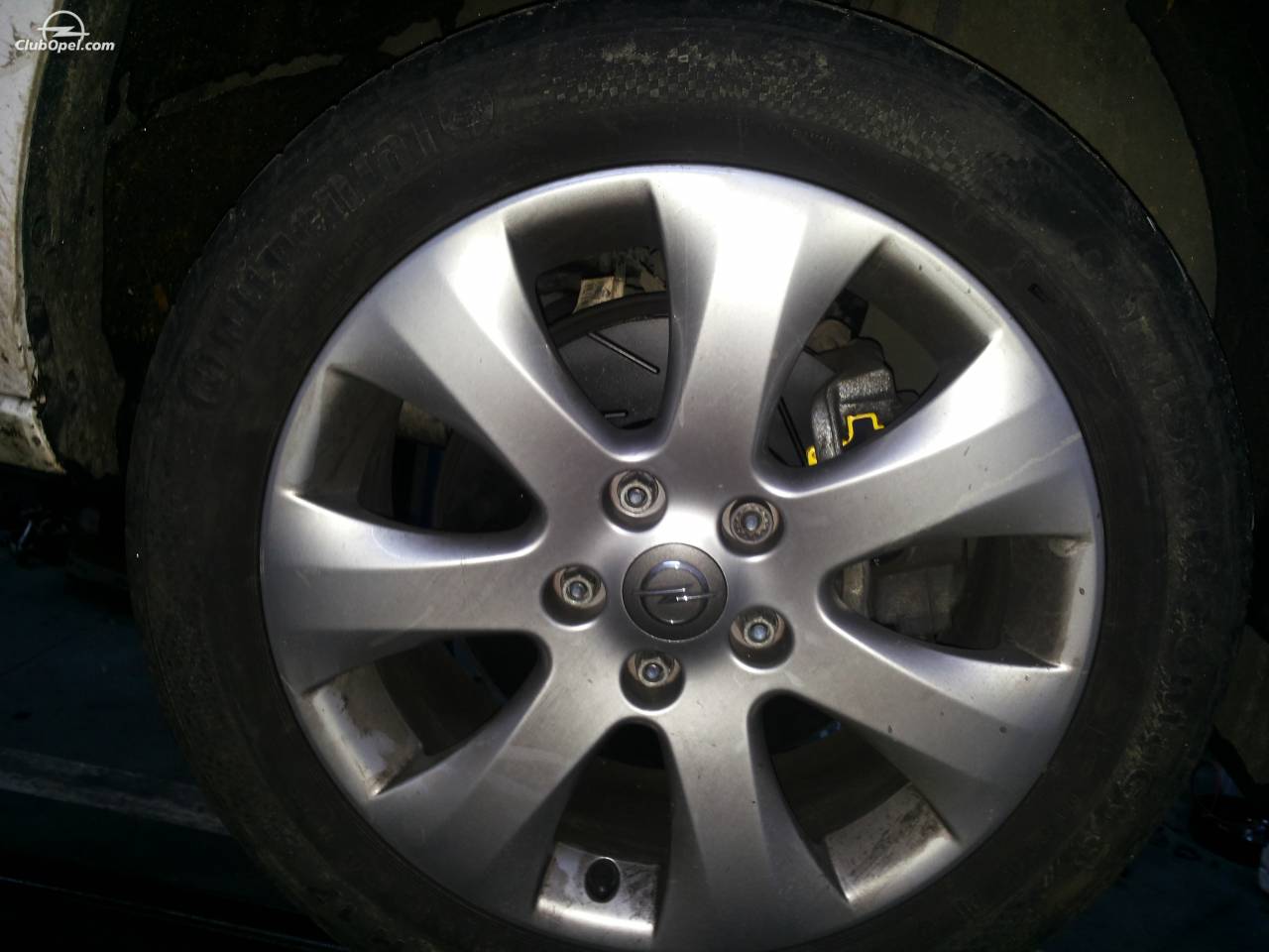

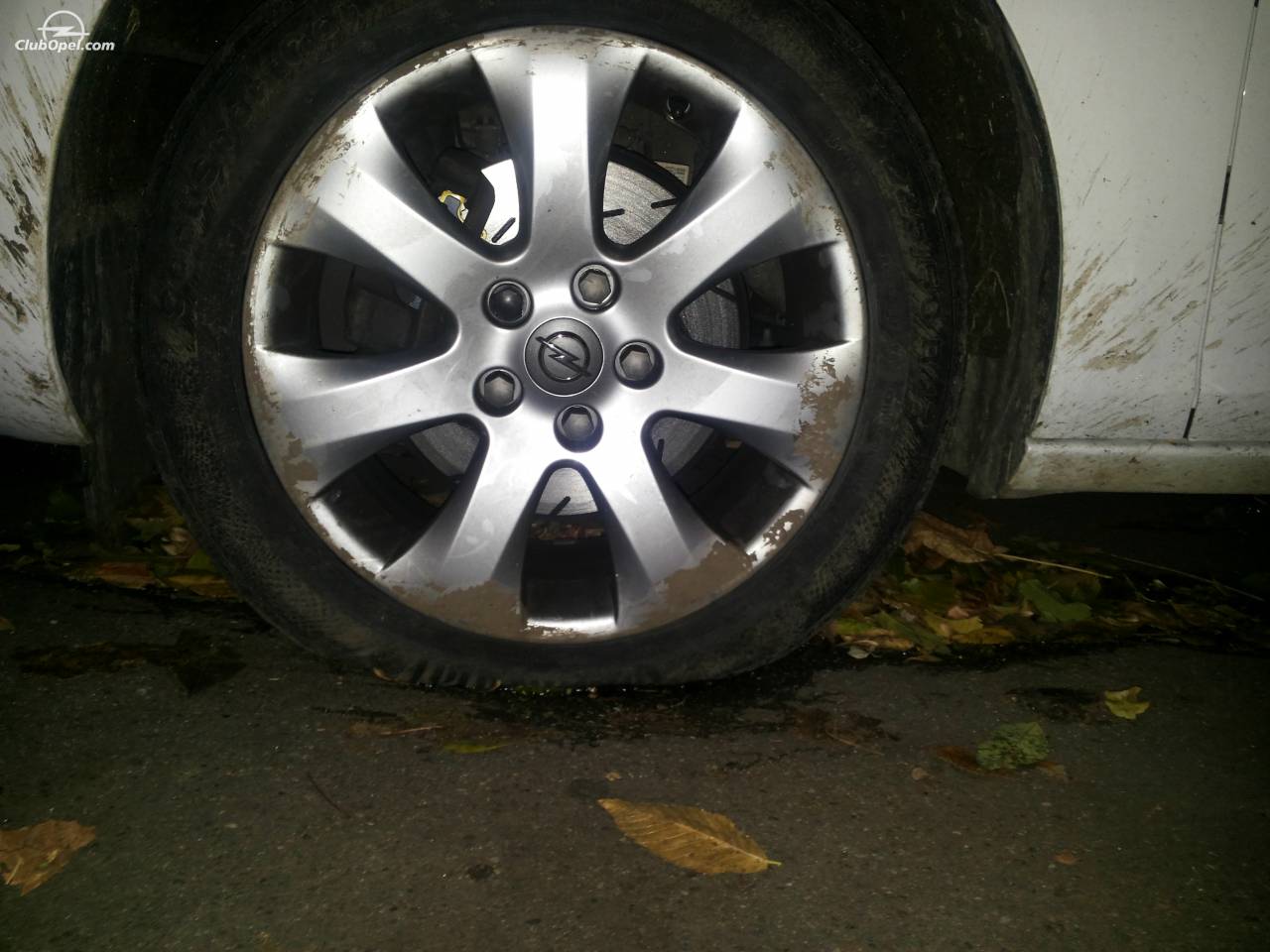

Discurile sunt acoperite cu un strat protector astfel incat sa nu rugineasca si sa se vada inestetic. La USR e stratul asta negru, la Turbo Groove este un strat de zinc am impresia. Negrelea se curata de pe suprafata de contact in vreo 30-40 km prin oras.
Atasez o poza ca sa vedeti cum arata dupa aceea (scuze de jeg 😳 ). De placute, nu pot sa iti spun cat au costat pentru ca am luat tot pachetul, nu am intrebat cat e fiecare. Ma stiu cu baiatul care le vinde de mai mult ani (de cand am cumparat pentru fostul meu Renault si pentru Renault-ul tatalui meu), deci am incredere in el. In plus am avut optiunea de a alege intre discount 10% (din 465 euro) sau montaj gratis la ei. Am ales varianta a doua si sunt foarte multumit, cum ziceam.

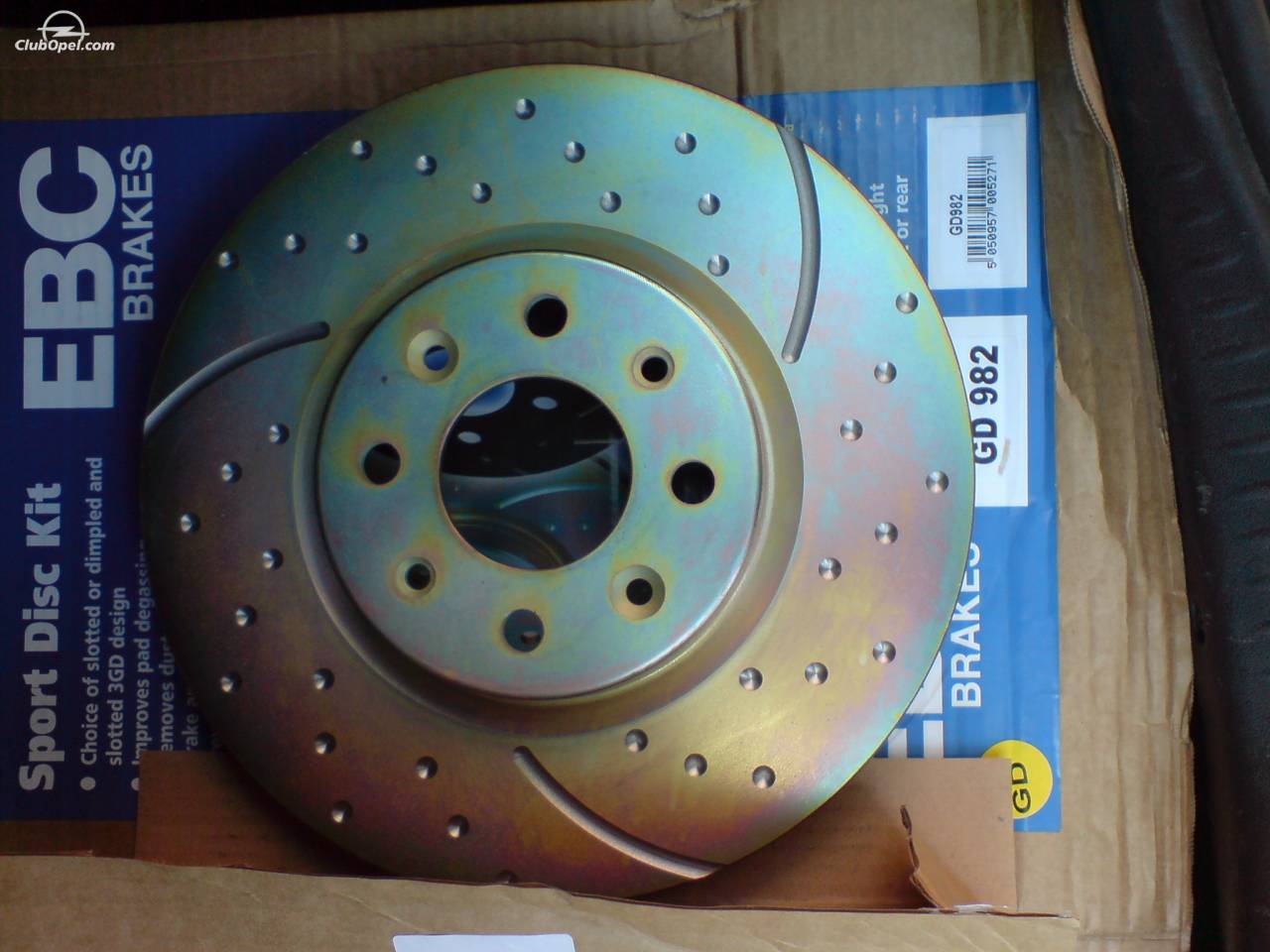

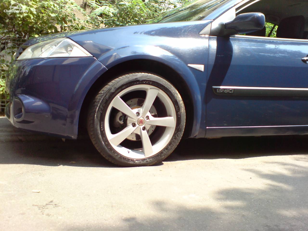

Ca sa vedeti cum arata si Turbo Groove-urile de pe fosta masina. Datorita stratiilor si adanciturilor, fac "fash fash fash fash" in mers, se aude cand e geamul deschis si mergi prin spatii inchise, intre blocuri apropiate sau parcari subterane.
