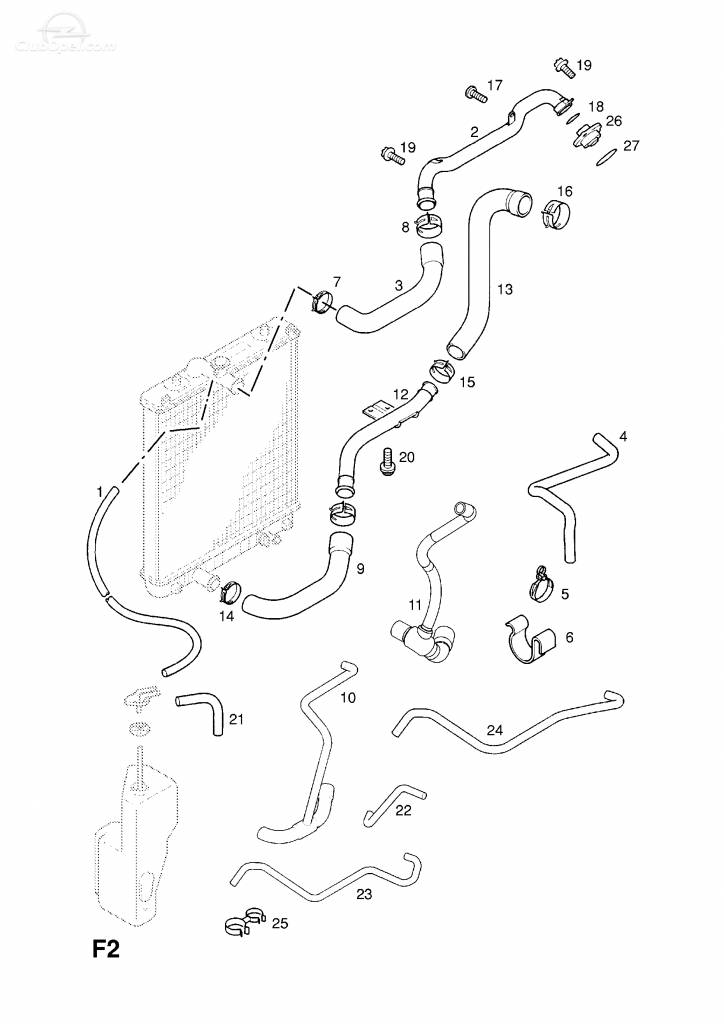

Salut.ma poate ajuta cineva cu o schema a instalatiei de racire opel agila 1.0.am un furtun ce iese din vasul de expaniune si nu merge nicaieri...
  • CSN
  • Mesaje scrise: 625
  • Masina: Astra 1999 X12XE
  • Cont inregistrat: 28 Nov 2012
Daca te referi la reperul 21 din imagine, cred ca este normal sa nu duca nicaieri (HOSE, HEADER TANK OVERFLOW).
Este un furtun de preaplin. In cazul in care iti fierbe apa, surplusul va iesi afara din vas prin acel furun.
