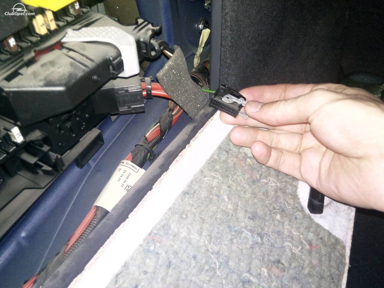

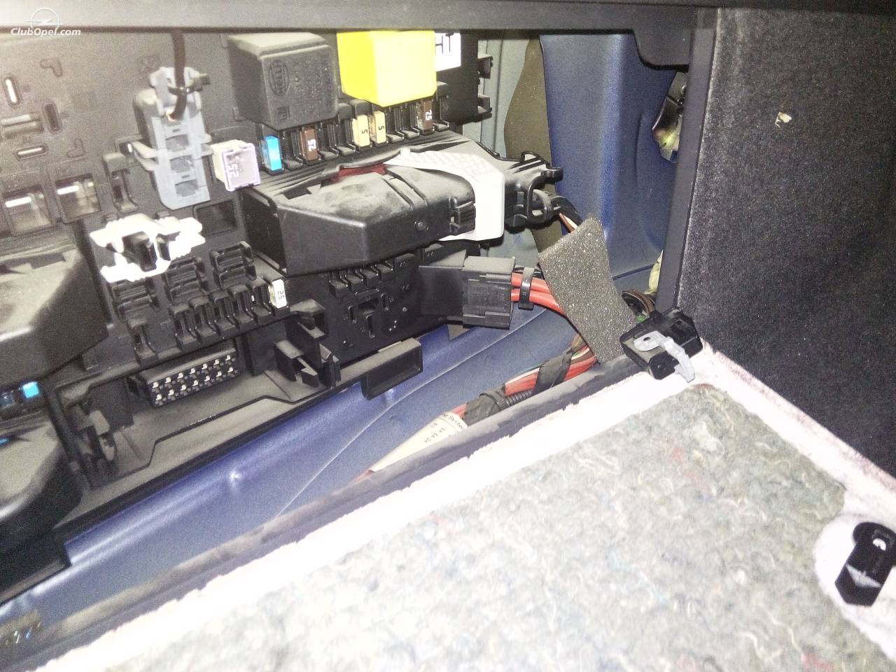

Salut, am gasit o mufa in portbagaportbagaj care atarna singurica pe acolo, mai exexact langa modulul REC, imi puteti spune va rog de la ce e? Pun si o poza:

Si eu am acea mufa .Din sapaturile pe forum nu stie nimeni pt ce e.Eu din ce am aflat este de la modulul de senzori parcare .

Eu ma gandeam ca o fi pentru bricheta, mersi

Eu am senzori de parcare, o sa verific daca nu uit.
Bricheta e pe partea cealalta.

La mine acea mufa are mai mute cabluri si e infipta intr-un modul, cel mai probabil pt senzorii de parcare.

@alexx1402 - Tind sa cred ca la tine are mai multe fire din cauza ca in ea vin legati senzori in sine.
Cablajul senzorilor pleaca din bara spate in acea mufa care se conecteaza la unitatea de control pentru senzori. Din mufa spre REC CRED ca pleaca doua sau trei fire.
Ar trebuii verificat TIS ... daca asa este si aceea este mufa pentru senzori eu unul as cauta modulul si senzorii propriuzisi pe la dezmembrari Smile)
