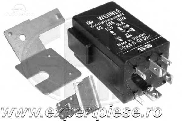

Sau , poate este releu care comanda pompa de benzina... daca e bulita dai la automat pana moare bateria

Releu este in motor -

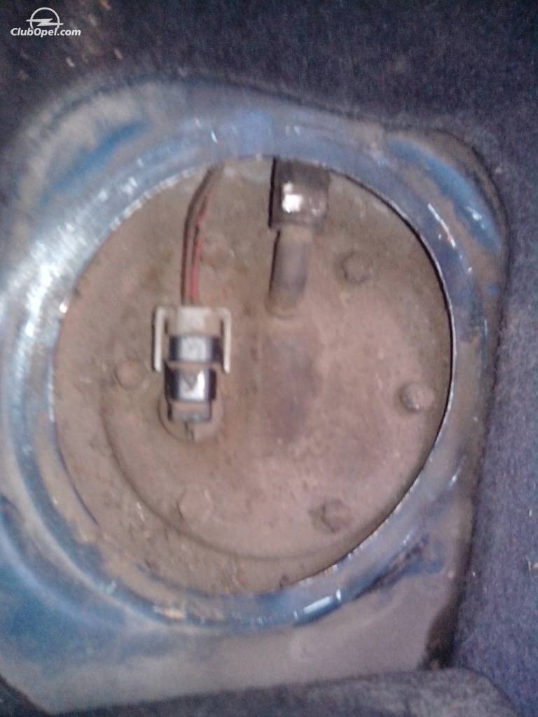

Am gasit pompa de benzina,i-am scos mufa de alimentare...am dat doi pumni si ...surpriza,masina a pornit.Ce trebuie sa fac in continuare?As pune o poza cu ea,dar nu stiu cum.😊

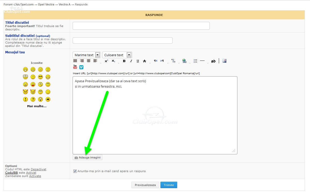

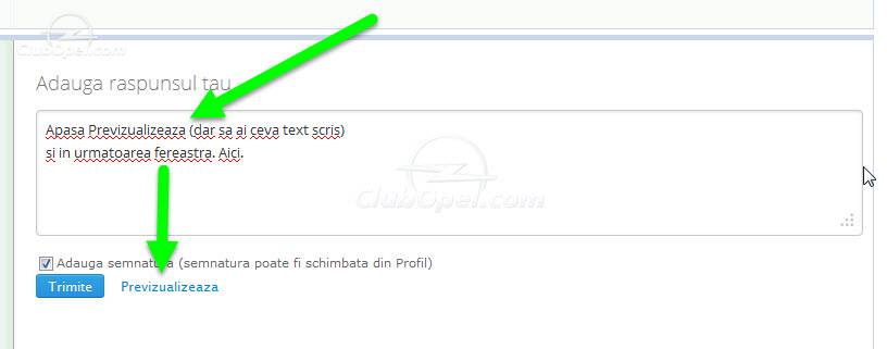

Apasa Previzualizeaza (Dar sa ai ceva text scris)
Si in urmatoarea fereastra. Aici.
Poti pune si o poza cu zona unde se afla pompa de benzina sa nu caute colegi in viitor aiurea.

Se afla sub canapeaua din spate.Intrebarea e ce am de facut in continuare?
