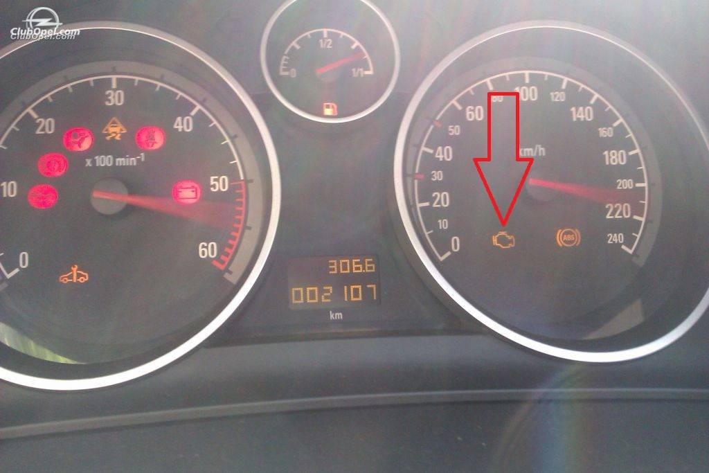

Dupa ce pornesc motorul, imi ramane cam 4-5 secunde martorul ”check engine” aprins. E vreo problema acest lucru, e grav sau nu, sau asa e normal sa fie? Multumesc.
Poza nu imi partine, am folosit-o ca sa indic ce martor e.

Daca ai motor de 1.7 este normal ca martorul indicat in poza sa ramana aprins cam 3 secunde dupa pornirea motorului , el stingandu-se simultan cu becul de presiune ulei sau inaintea lui.

Op3l a scris:Daca ai motor de 1.7 este normal ca martorul indicat in poza sa ramana aprins cam 3 secunde dupa pornirea motorului , el stingandu-se simultan cu becul de presiune ulei sau inaintea lui.
Da, asa este, uneori se stinge inaintea martorului de ulei, uneori simultan.
