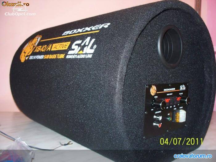

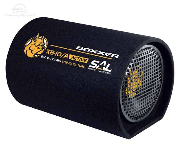

Salutare baieti!
As avea si eu nevoie de niste pareri in legatura cu un subwoofer, si anume SAL BOXXER XB-10/A.

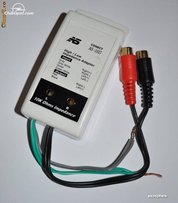

Am gasit o oferta la cineva...150 ron subwoofer-ul + cabluri + adaptor pt cablurile RCA deoarece am un Blaupunkt San Diego MP35 si nu are iesire RCA. Cel care vinde nu a avut nici el iesire RCA si a spus ca a cumparat un adaptor.
Nu imi trebuie performante de SPL ))..nu sunt genul..ceva decent dar nici insesizabil
Masina din dotare este un Astra G din 2001 cu boxele originale si tweetere pe fata.
Se merita sa dau banii pe el?

In saptamana ce urmeaza o sa ma duc sa il ascult, sa vad ce e de el.
Apropo..din ce am citit pe aici pe forum am inteles ca ar trebui trase niste fire de la boxele din spate la subwoofer? O boxa are membrana rupta si cam baraie iar cealalta e de Astra F (cred) si e aproape insesizabila dar e buna:)) E vreo problema?

L-am ascultat, mi-a placut, l-am luat, l-am montat )...se aude destul de bine pt ce specificatii are..cel putin mie imi place.
Acum trebuie sa cumpar boxe pe spate deoarece deoarece am legat subwoofer-ul la boxele spate printr-un adaptor High \low ca acesta ...apropo, ce fac cele doua reglaje L\R..adica ce regleaza?)

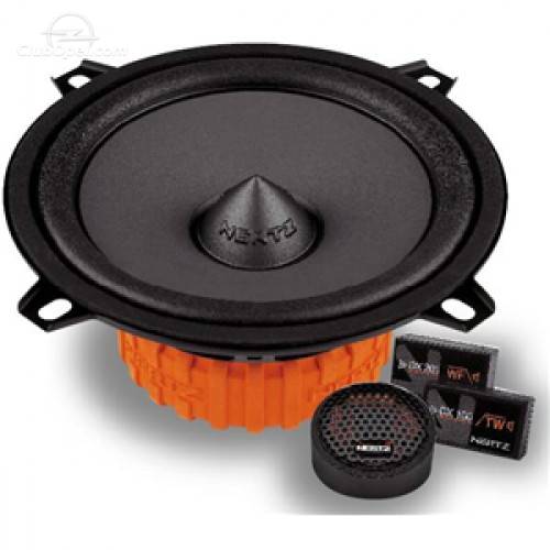

Sau sa iau sistem..pe spate neavand tweetere, iar din cate am inteles boxele fara tweetere integrate se aud mai bine.
Hertz Dieci DSK 130.3
diametru midbass - 13cm
crossovere pasive tip "pe fir"
magnet din ferita
con din hartie presata
putere nominala - 60W RMS
putere maxima - 120W RMS
raspuns in frecventa - 60-23kHz
sensibilitate - 93dB
impedanta - 4ohmi
Se vor potrivi in portiera..in sensul ca sa nu atinga magnetul usa?...nu stiu adancimea (parca) de montaj a difuzoarelor originale.
Ce credeti ca s-ar potrivi cel mai bine dat fiind faptul ca nu vor fi amplificate...nu as vrea sa se auda mai prost decat cele originale..in sensul ca la cele originale se simtea bass-ul
In legatura cu tweetere-le..daca iau Dieci DCX 130.3 cu tweetere integrate si leg si alte tweetere (am unele pe acasa Roadstar de pe fosta Dacie) si le leg si pe acelea la boxele din spate e vreo problema?

Playerul pe care il am nu are iesiri RCA, iar cel de la care am luat subwoofer-ul nu avea nici el si cel care i l-a montat i-a spus sa ia un astfel de adaptor.

Mda, cel care l-a montat nu prea se pricepea. Subwooferul ala, avand intrari high level, era suficient sa tragi cabluri de la boxele spate la intrarile lui high level. Daca nu vrei sa amplifici boxele, iti recomand gama dieci de la hertz, ca merg cat de cat pe player. Personal as alege un sistem de boxe, si nu ceva coaxial.

Iti spun din proprie experienta ca cele sistem se aud mult mai bine decat cele coaxiale. Eu cel putin, cu sistemul meu de pe fata, nici nu imi dau seama ca am boxe pe spate ) alea sunt doar asa pentru pasagerii din spate .. cu toate ca sunetul puternic tot din fata vine.
Ti-as putea spune sa nu te mai complici cu boxele pe spate si sa pui doar un sistem pe fata insa si cele tip sistem se aud mult mai ok amplificate.. deci o data plecat pe drumu asta ) o sa vrei din ce in ce mai mult.

Intrare nivel inalt
Intrare/iesire RCA
Dimensiuni: 251 x 55 x 310/340 mm
Preturile le-am luat de pe siturile specializate care comercializeaza asemenea produse, si sunt noi.
Second hand gasesti si la 100 de euro un tub de bass cu o statie , dar nu stii cat te tine si cum a fost folosita.
