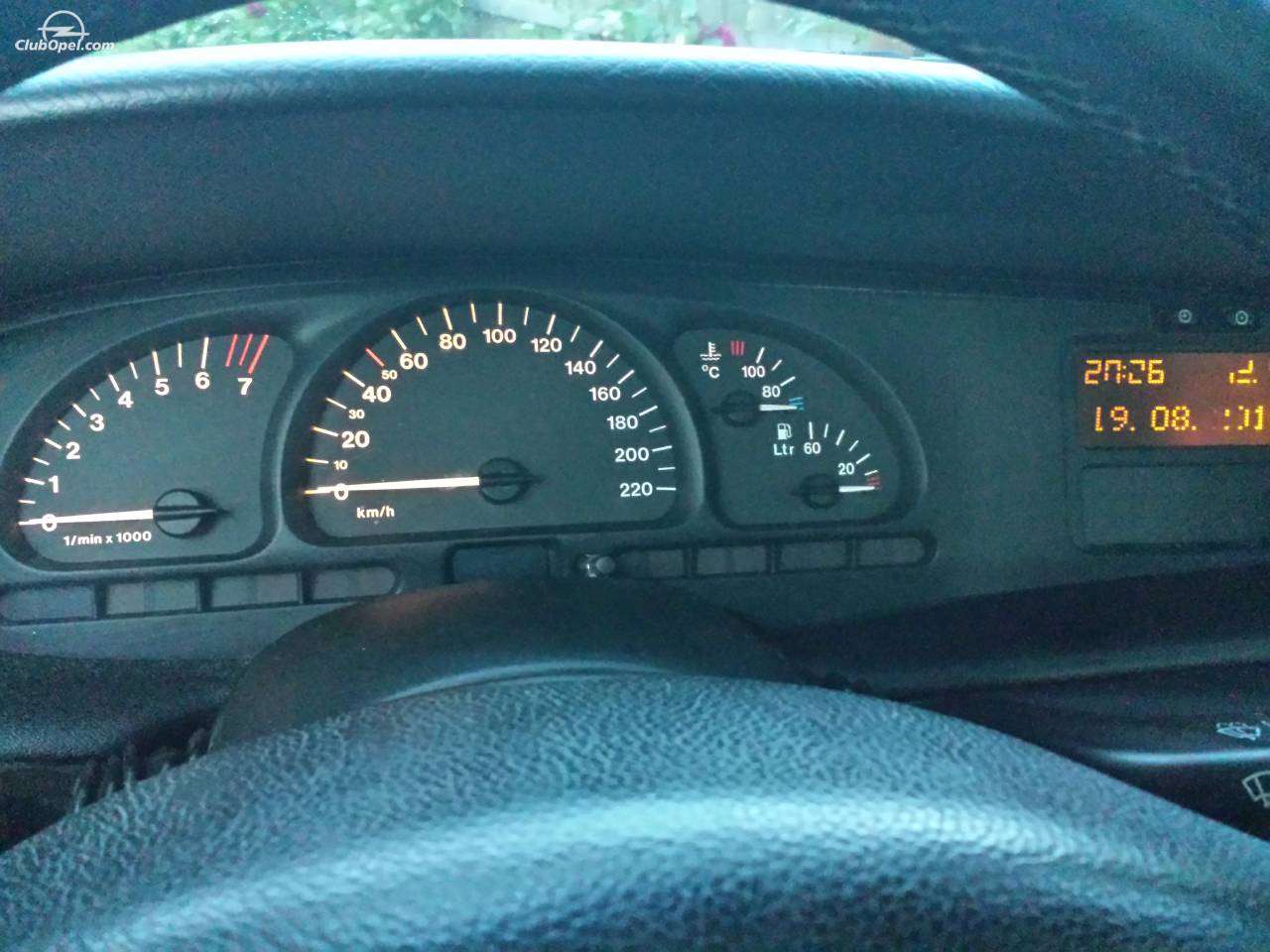

masina este din 97, benzina 1,8 16v
are cineva idee care este problema?

da ceasurile jos si verifica sa nu cumva sa fie becul ars de la display-ul ce-ti afiseaza km.acelasi lucru l-am avut si eu

ok mersi!ar fii si alta posibilitate? inafara de bec

incearca sa proiectezi lumina direct pe ecran cu o lanterna mica cu led-lupa, de genul celor de la brichete.
Daca vezi ceva cifre distincte, nu doar "888888", 99% este ars becul.
Alte posibilitati...sunt multiple si din ce in ce mai complicate care pot rezulta in schimbare ceasurilor...
Bafta si nu uita sa ne spui ce ai aflat/rezolvat

apare la trip 0,0 km
iar dedesupt _ _ _ _
sicu cheia in contact si scoasa tot la fel apare

😢... parerea mea e ca s-au defectat ceasurile. Cel mai bine, daca ai pe cineva cu alt opel sa le verifici, eventual la o intalnire... E cam 15 min de desfacut si tot atat de pus la loc... Sau poti sa pui un tester pe instrumente, daca suporta modelul tau.
Mai intreaba dintre veteranii forumului, eventual pe privat....
