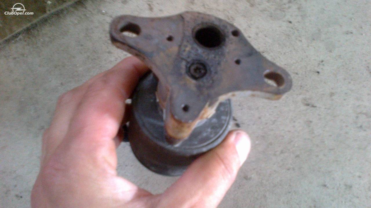

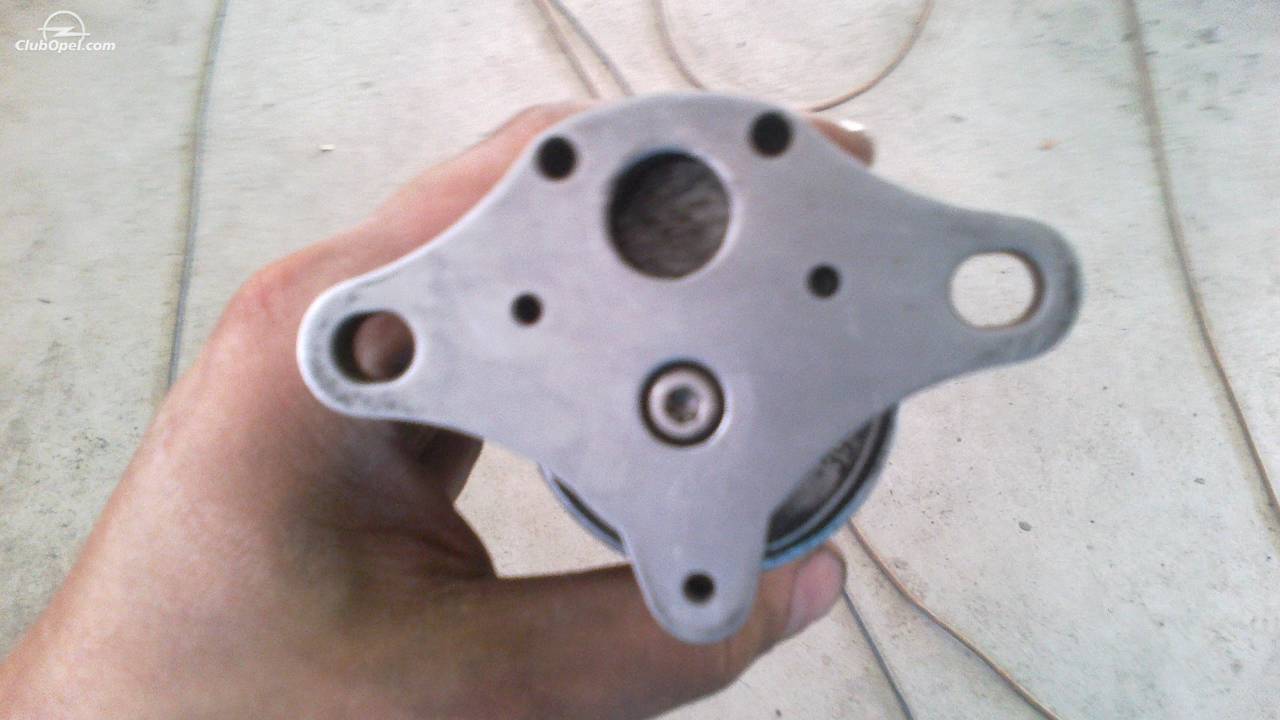

daca il cureti nu are cum sa mai ramina blocat. el s a blocat din cauza calaminei de la gaze. ia uite aici
