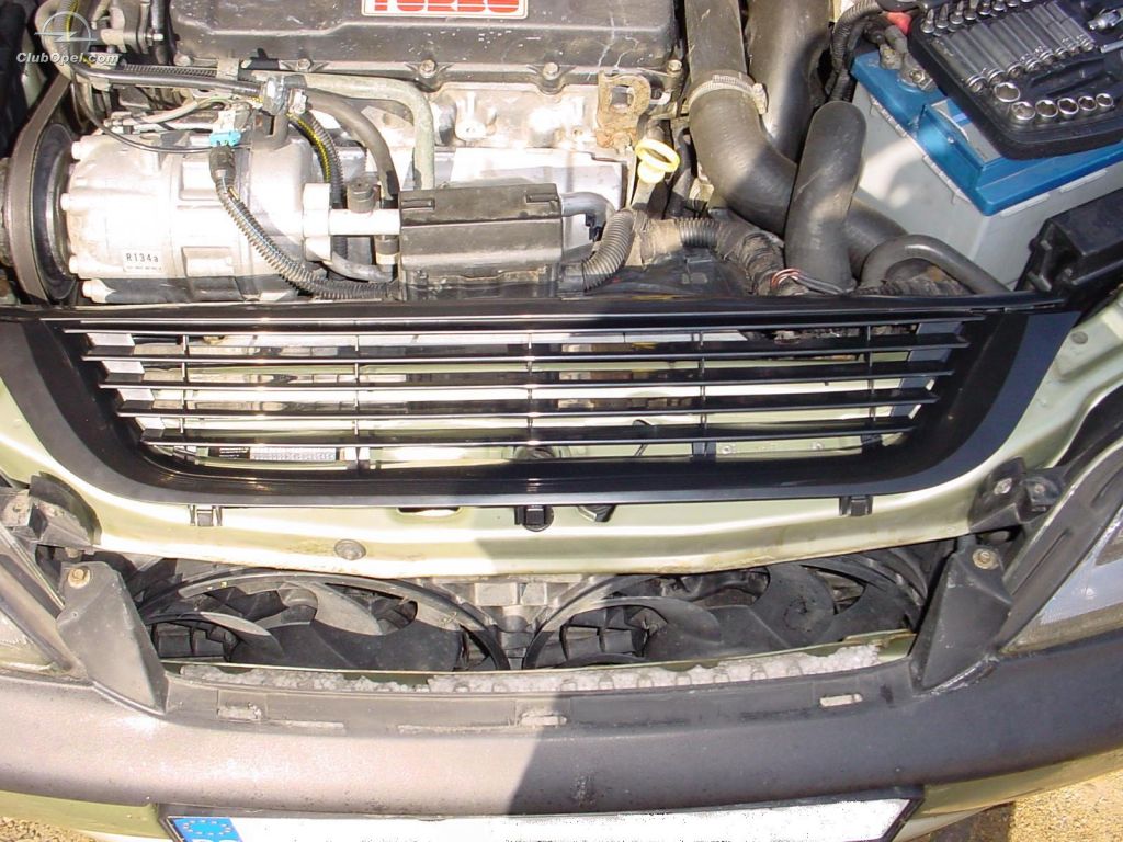

La mine e ca in poza de mai jos, ventilatorul din dreapta raceste partial si aerul din intercooler (atunci cand porneste) :

se duce pastila de contact sau se distruge lamela de contact pr si simplu.
la modelul 2.2 sunt vreo 4-5 relee in cutia aia de la motor. daca consultati schemele electrice o sa vedeti ce si cum.
deasemenea ventilatorul ala mai mic care pleaca odata cu pornirea climei are comanda si de la AC.
o defectiune frecventa este ruperea firelor la sonda de pe instalatia de AC.
(chiar sub radiator in dreapta) sunt 2 sonde. pe teava de la clima.
ruperea firelor duce la lipsa comenzii de pornire a ventilatorului de clima si implicit la o crestere a temperaturii motorului peste normal., in plus instalatia de AC nu mai baga rece.
