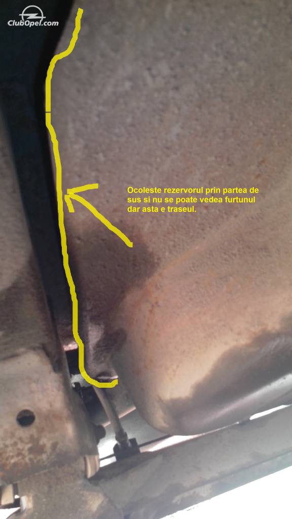

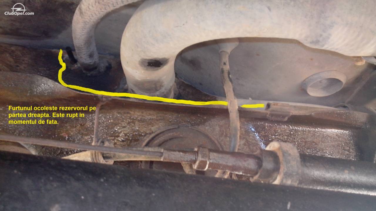

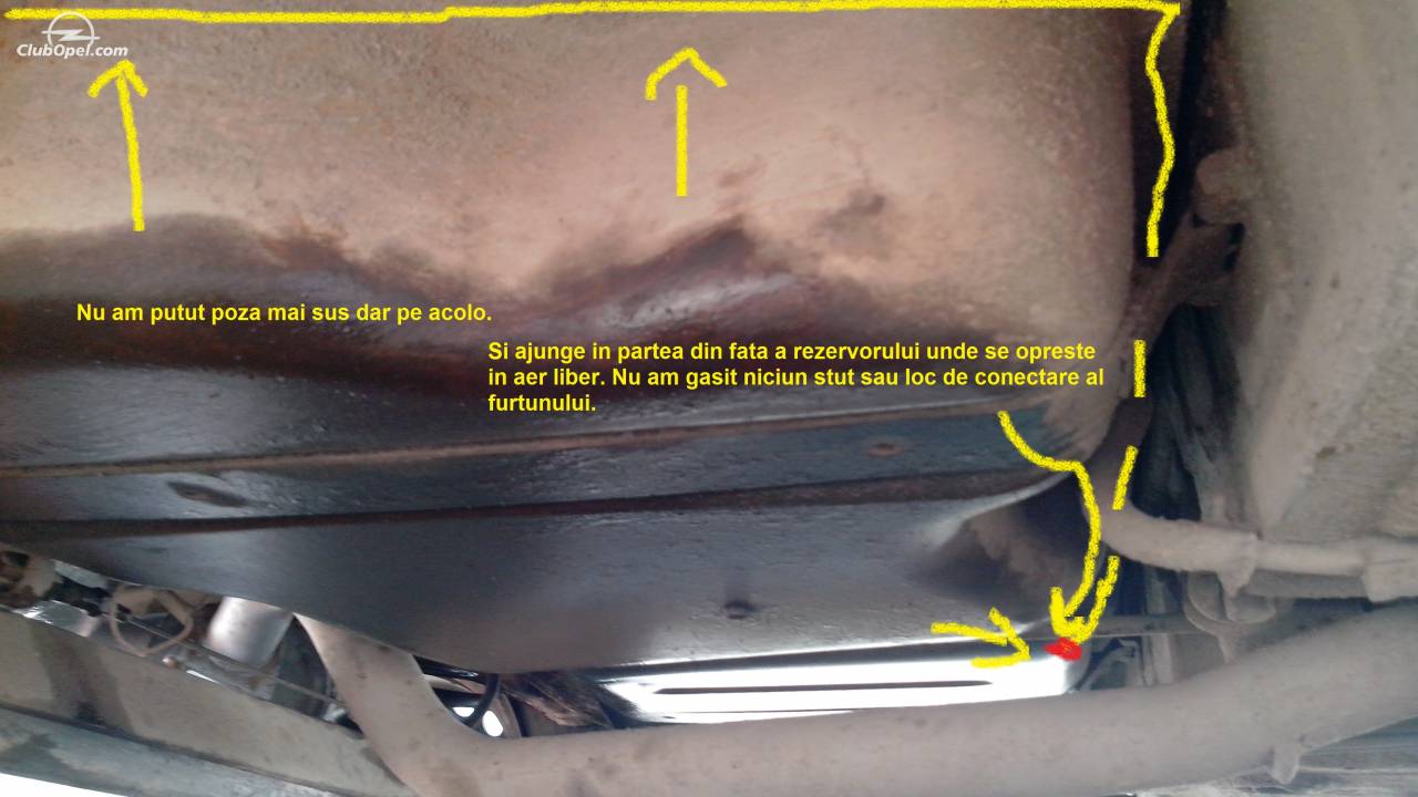

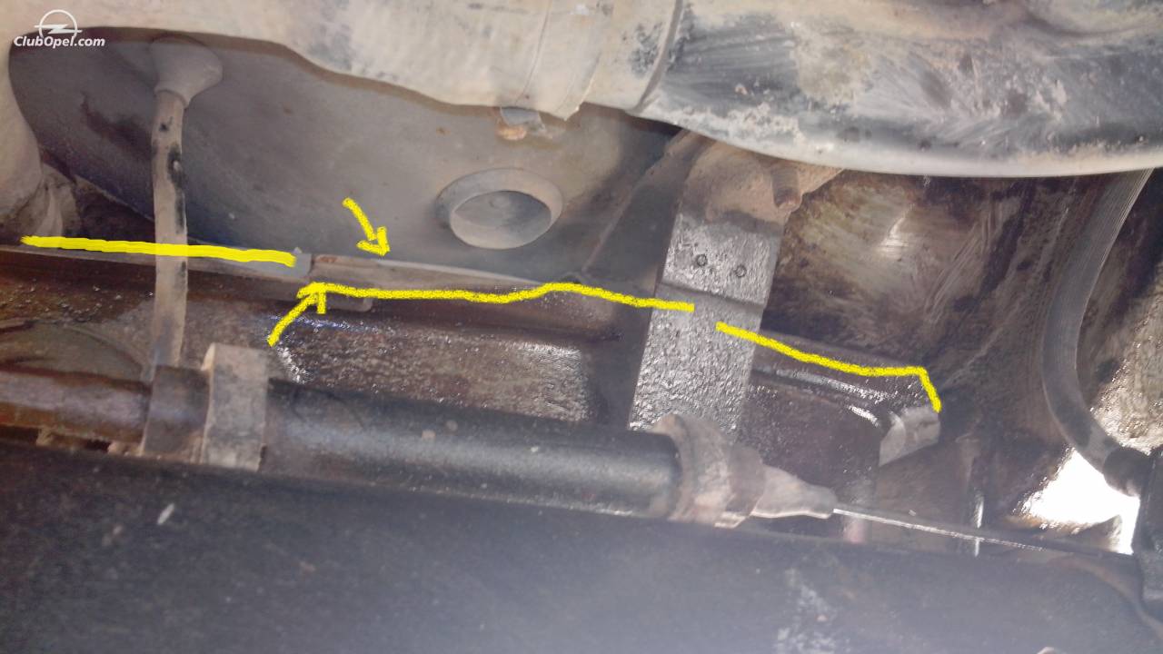

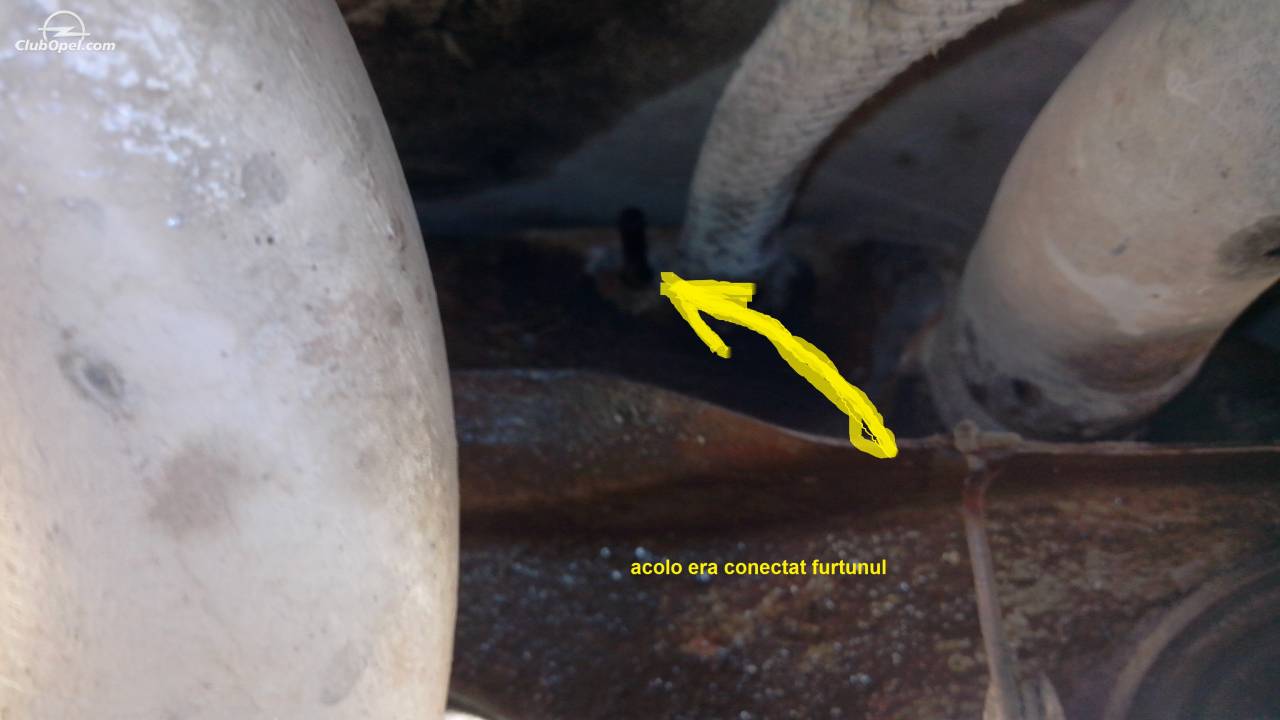

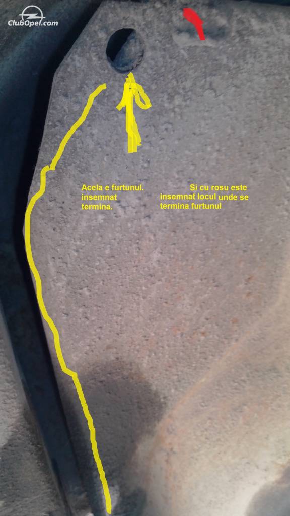

Am o problema care este legata de al 3-lea furtun legat la rezervorul de benzina.
Detin un Opel Corsa berlina , motor de 1000 pe benzina, model din 1988.
Problema mea este ca in timp ce dadeam cu ulei am observat ca din rezervor atarna un furtunas putred care s-a rupt de tot. Problema este ca nu stiu ce rol are acel furtun si daca sa-l inlocuiesc sau astup. Furtunul pleaca din rezervor de langa alimentarea cu benzina si aerisire, ocoleste rezervorul si ramane in partea din fata a rezervorului. Si specific faptul ca masina e cu rezervor dublu. O sa revin si cu poze in scurt timp.

Cred ca te referi la cel de aerisire/eliberare a presiunii.

exista deja unul de aerisire si langa el mai este unul mai mic ce ocoleste rezervorul si se opreste in fata acestuia fara a fi conectat la ceva

fara o poza este greu de elucidat...

este cel de eliberare a presiunii. multumesc! o zi buna!
