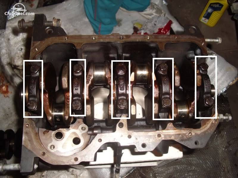

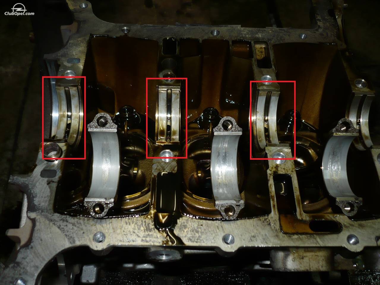

Daca arborele ar fi stramb s-ar crea dezechilibru , lucru care ar duce rapid la ruperea lui, in schimb datorita lipsei de ungere acesta poate suferi uzura in cazul acesta arborele trebuie rectificat. Daca demontezi , obligatoriu trebuie verificat arborele la un atelier de rectificari daca respecta cotele.
Uite aici niste imagini ca sa-ti dai seama cat de cat.
Primul cuzinet vine montat direct pe bloc ( incercuit cu rosu) al doilea vine montat deasupra lui. Peste cel de-al doilea vine montata o piesa (imi scapa numele la ora asta) care se strange la 2 suruburi (incercuit cu alb). Sistemul este similar cu cel de la biela.Alinierea cuzinetilor se face prin ghidajelor lor , de fapt par rupti in locul de prindere pentru a garanta fixarea pe pozitie.
Apropo in imaginea incercuita cu rosu se observa uzura mare la cuzineti palier respectiv biela.
P.S. Imaginile sunt luat de pe google , nu stiu ce motoare sunt dar sistemul este acelasi la toate. Arborele sta doar pe cuzineti.

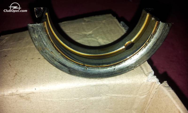

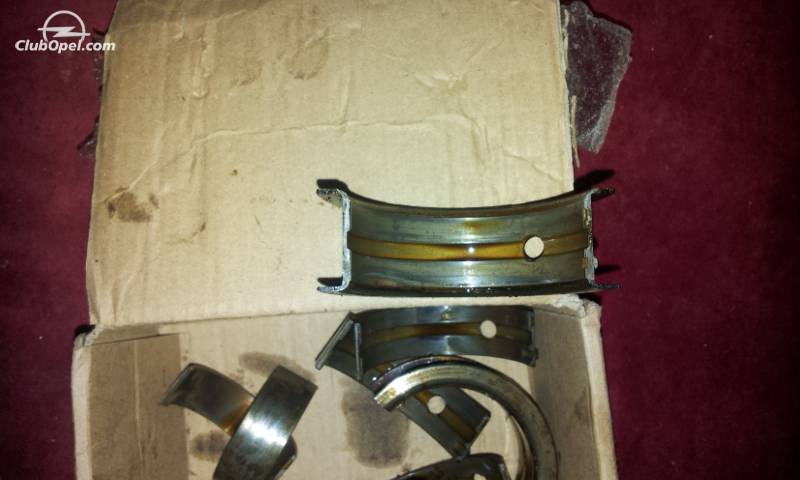

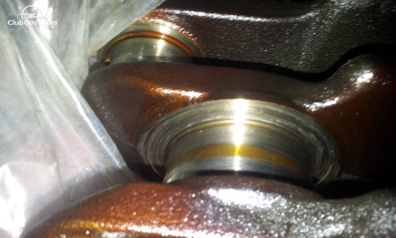

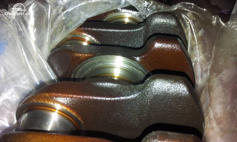

salut. am revenit. am gasit o macara ok ca pret, scos motor si demontat. problema majora : arborele s-a mancat destul de adanc in zona cuzinetului central,pe partea dinspre volanta . surprinzator de mare santul, iar cuzinetul subtiat la jumatate fata de partea dinspre distributie. la randul lor si lagarele toate au uzura pe partea in care arborele a fost impins spre distributie.Nu mai spun ca arborele a ros putin si din bloc, in zona de rotatie a lagarelor. La ce joc avea arborele (3-4 mm) ma mira ca nu batea si era foarte silentios si la ralanti. cuzinetii toti cu uzura, mai mult la arbore, mai putin la biele.as incerca, virgula, ca prin schimbarea arborelui, a lagarelor si a cuzinetilor, sa mai fac sa mai mearga motorul. nu stiu daca alte lagare si un arbore fara uzura mare ar scadea jocul axial suficient ca volanta sa nu se mai frece de bloc si baie. ce ma ingrijoreaza este ca jocul axial va fi oprit doar de lagare, iar partea de montaj a lagarelor (din bloc) va fi mai mica decat lagarul cu distanta pe care a "sapat-o" arborele vechi.ce ziceti, am vreo sansa? nu as cumpara un alt motor sh, pentru ca nu stiu ce gasesc in el si nu m-as risca daca mai am o sansa cu asta al meu.Am pus poze cu santul central si uzura vizibila pe tot arborele, plus cuzinetul central cu uzura...

salut. revin. achizitionat macara+suport prindere motor(770ron), arbore sh si lagare prindere arbore(220ron). am fost la masurat arborele(20 ron spaga), era in parametrii, nu necesita rectificare (cota zero) . cumparat cuzineti palier si biela standard plus simering arbore (spre cutie)(230ron). lagarele care au venit cu arborele erau prea stranse,vibrochenul se invartea destul de greu asa ca am pus lagarele mele (cu uzura). montat ansamblul, strans suruburile vechi pe lagare (palier si biela) manual, nu foarte stranse,iar rezultatul este momentan bun. arborele nu mai are joc axial, motorul merge bine, doar o foarte mica bataie de cuzinet de biela, zic eu. sambata mai dau baia jos odata si am sa strang toate suruburile aproape de cuplul din manual, cu o cheie dinamometrica. am lasat motorul sa se incalzeasca si nu s-a mai aprins becul de ulei la 90 grade. nici cand cuplez cutia automata nu mai haraie nimic, la rece. sambata sper sa o termin si sa ies la drum, sa vad daca se comporta bine si la drum.
