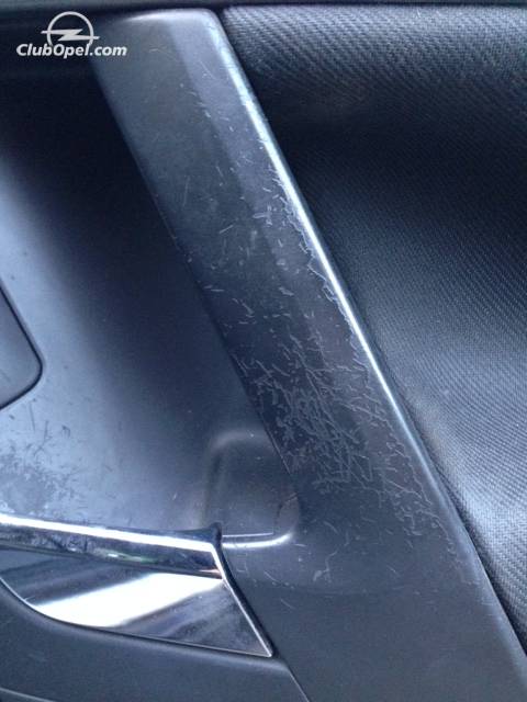

Vreau sa reconditionez manerele care, datorita timpului si uzurii, sunt zgariate (vezi poza).
Stiti pe cineva care reconditioneaza sau as putea sa fac eu procedura ?

Cea mai simpla metoda este colantarea cu folie

poti sa le faci si tu. scoti capacele cu pricina, dai cu smirgel fin sa uniformizezi suprafata si apoi cu spray cu vopsea.

Mai corect ar fi-smirgluit-degresat-primer plastic-vopsea-lac

cum se demonteaza plasticu?
  • krydoo
  • Mesaje scrise: 141
  • Masina: Vectra 2004 Z18XE
  • Cont inregistrat: 18 Oct 2007
se scoate foarte usor. bagi o pana de plastic intre capac si maner si tragi de el.

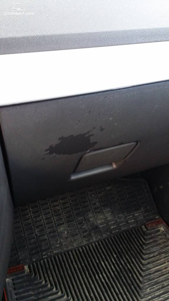

a inceput sa se curete vopseaua la torpedou tot mai mult si se vede urat , ceva solutii ?

Si eu as fi interesat sa fac retusuri la manerele usilor din fata, am rugamintea daca cineva s-a apucat de asa ceva poate ne poate ajuta cu un plan (tutorial). Multumesc anticipat!
