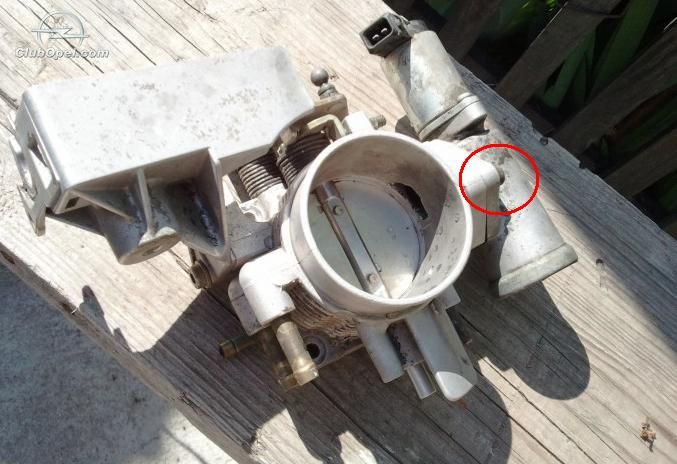

am refacut filetul. era pt surub de 6, acum am pus suruburi de 7, dar de cand am schimbat garnitura cu una facuta de mine dintr-un material special-gen carton, masinma merge cam in suturi. o fi din cauza ei sau a regulatorului de relantiu?am incercat sa-l desfac pt a-l curata, dar nu pot.precizez ca dupa schimbarea garniturii relantiul nu mai sta la 1000-1200 ci cam la 800

vicoli a scris:am refacut filetul. era pt surub de 6, acum am pus suruburi de 7, dar de cand am schimbat garnitura cu una facuta de mine dintr-un material special-gen carton, masinma merge cam in suturi. o fi din cauza ei sau a regulatorului de relantiu?am incercat sa-l desfac pt a-l curata, dar nu pot.precizez ca dupa schimbarea garniturii relantiul nu mai sta la 1000-1200 ci cam la 800
Pai eu stiam ca la 800 trebuie sa stea la relantii. nu la 1000-1200.

vicoli a scris:exact.acum sta bine la 800, dar oscileaza.
de obicei se strica la vel am patit si eu dar am cumparat unul nou dar ma tinut 1 an si de aceea lam lasat 24 de ore in benzina si acuma ii ok dar la filet ii bine sai faci altul garnitura poti sa o faci si din coala de pergament(cea pt prajituri)ca acea nu se arde ii super ok asa am eu la vectra b 1.8 l 16v si ii ok
