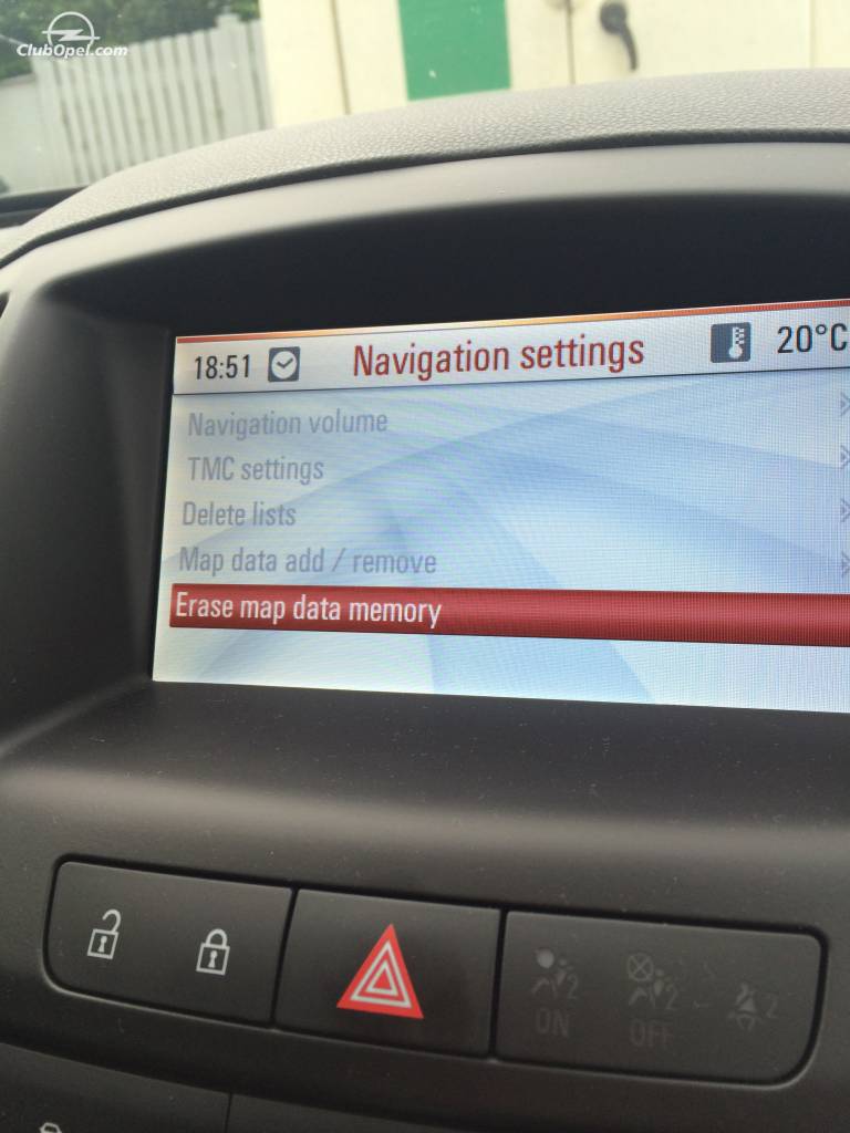

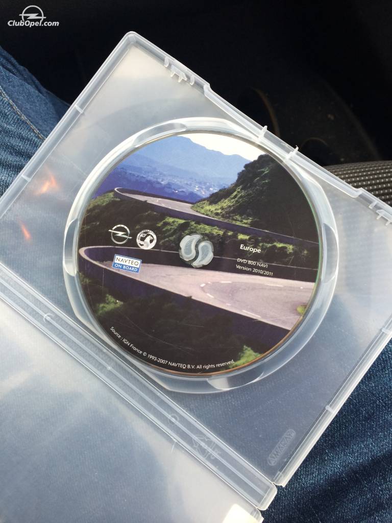

Salutare colegi , am o Insignia din 06.10.2010 si ma tot chinui sa bag si eu hartile ( am nevoie luna viitoare ) si nu ma poate ajuta nimeni, am vorbit cu cineva care imi zicea ca degeaba imi da un coleg de pe forum un CD cu navigatia ca la opel nu poti copia CD-ul..Daca bag DVD-ul cu navigatia imi scrie ""Please wait navigation is initialising "" am lasat asa 30 de minute, tot degeaba . El imi zicea ca trebuie curatat cititorul ala ca deaia nu imi merge ! Insa daca bag un CD cu muzica il citeste .
1: Nu se pot copia DVD-urile cu navigatia ?
2: Cititorul acela care citeste CD/DVD, sunt 2 cititoare de fapt ? unu pentru CD si altul pentru DVD ? ( intreb asta pentru ca, un cd cu muzica citeste si DVD-ul cu navigatia nu , dupa supusele lui ) si a zis ca incercam sa-l curatam
Daca intru la Setari Navigatie, imi da doar obtiunea " Erase map data memory " si daca sa stearga sta cateva secunde apoi isi da restart si apoi e normal dar daca intru sa sterg din nou, la fel ma lasa sa dau erase, nu e normal sa nu ma mai lase sa sterg daca am sters deja o data?
Am si eu un CD ( atasez poza )
Asta am pe masina : DVD NAVI 800

1.Nu se pot copia CD/DVD-urile originale intrucat nu sunt recunoscute de unitatea de navigatie...
2.Este acelasi sistem,insa problema pe care o ai este datorata faptului ca masina este 2011,adica MY2011,iar tu incerci cu DVD-ul pentru masini din 2009-2011,pentru edificare verifica al zecelea caracter din seria VIN si poti gasi aici DVD-ul de care ai nevoie:
http://www.navigation.com/i...facturerName=Opel
Sau mai exista posibilitatea ca unitatea ta de navigatie sa aibe ceva "probleme" si sa nu poata "citi" DVD-uri.
Au mai fost cazuri in care capacitatea de stocare era de 0 Gb cu toate ca nu avea harti memorate...

Sfat:
1. Verifica seria VIN, asa cum ti-au sugerat colegii in posturile anterioare pentru a vedea exact daca ceea ce ai tu (CD ori DVD) este compatibila cu seria ta.
2. Daca sunt compatibile, in mod normal ar trebui sa nu fie nicio problema sa le incarci de pe unitatea optica sau sa le rulezi direct.
Chiar si asa, poti descarca manualul pentru DVD800 din sectiunea Documentatii Opel Insignia
