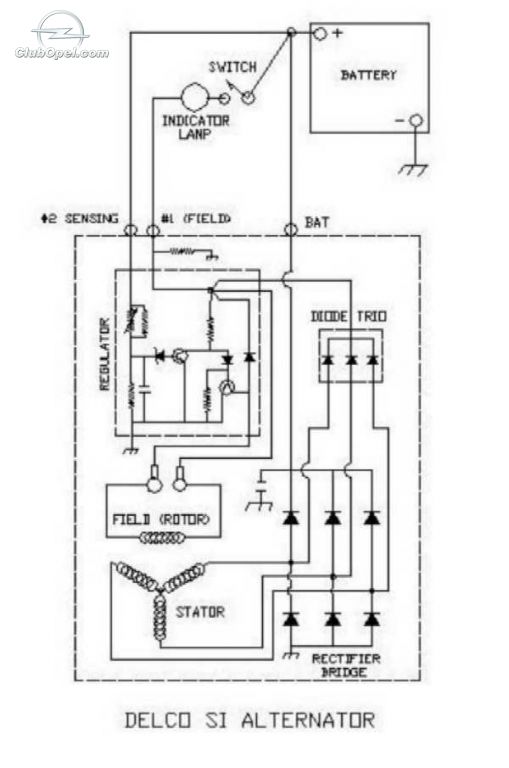

E aceeasi Marie..regulatorul cu releul.
  • D_M_G
  • Mesaje scrise: 2,270
kikiboieru a scris:este acelasi lucru regulatorul electronic cu releu de incarcare?
- Da! Este acelasi lucru!
- Chiar daca numai o dioda este "dusa", se recomanda schimbarea puntii trifazate cu una noua!
- Unele regulatoare electronice se alimenteaza printr-un alt grup de diode...sa se verifice si aceastea daca exista!
