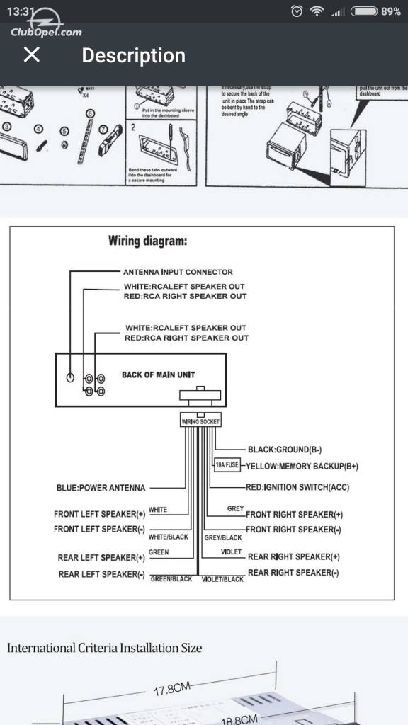

Salut, am problema cu semnalul de cand am schimbat casetofonul (este din China) , pierde semnal chiar in oras la posturi locale pe alocuri, problema este ca daca aduc mufa antenei aproape de mufa casetofonului si o tin într-o anumita pozitie se prinde semnal foarte bine pana cand sa le cuplez si la fel daca bag la casetofon o sarma de orice marime se prinde impecabil. Am mai citit dar nimeni nu are o situatie asemãnãtoare, vreau sa stiu daca ma ajuta un amplificator, condensator sau alceva inainte sa ma duc sa achizitionez? Atasez o schema cu instalarea casetofonului, nu stiu unde este masa - in schema sincer. Multumesc!
