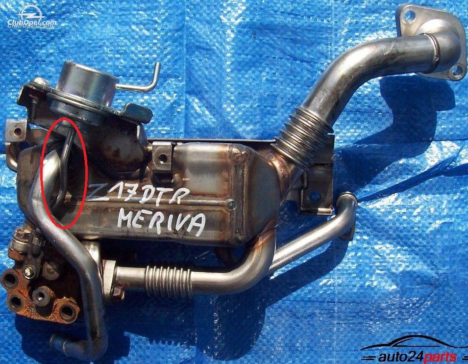

Am descoperit sursa acestui sunet,ea vine de la racitorul de gaze.
Mai exact,sunetul vine de la acea tija.Daca cineva tine tija aia fixa cu mana,sunetul nu se mai aude.
Nu stiu ce legatura are cu A/C-ul...numai batai de cap cu maisina asta 😂
