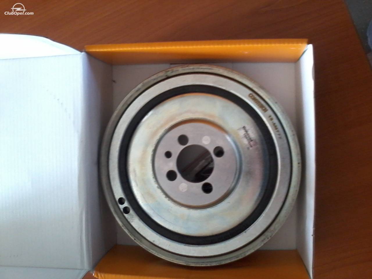

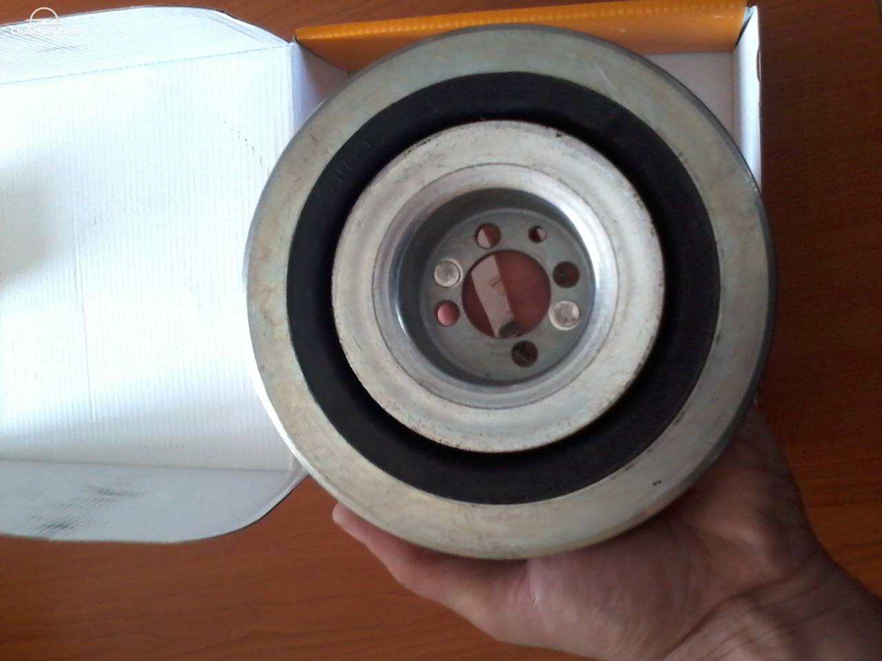

Asta este fulia noua:

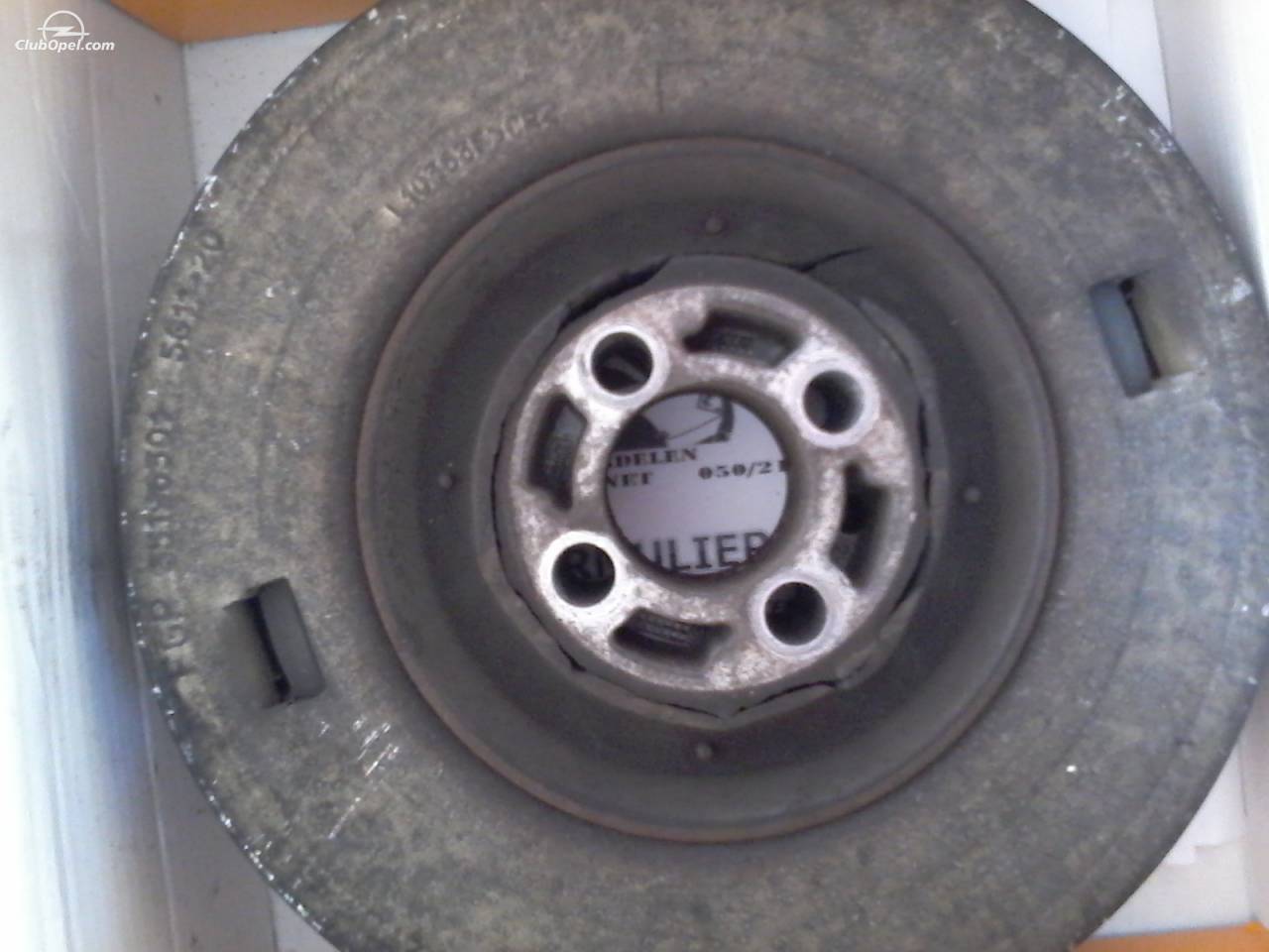

si asta e cea veche:

da,exact asa am avut eu si exact asa am acum... sunt curios cat o tine asta model nou. nu inteleg ce naiba se intampla de se tot strica fulia asta. cred ca sunt multi cu fulia crapata la acel cauciuc si habar nu au.... este bine ca macar la 6 luni sa se verifice fulia,nu este greu deloc si o poate face oricine cu roata virata spre dreapta si dat jos acea aparatoare mica din dreptul ei care vine prinsa de scut.mersi frumos,bafta!

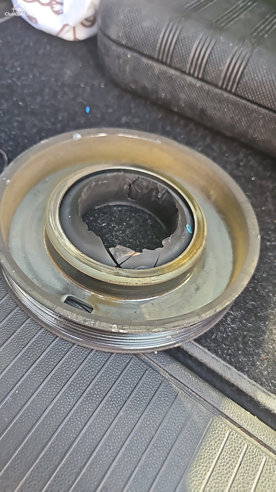

Si eu am probleme cu acea fulie am avut prima de la continental a doua de la imper gomm si acum una ieftina de asam toate modelul nou si dupa un an troncane de zici ca bate motoru acum am sa incerc cu acel model care nu are asa mult cauciuc in mijloc

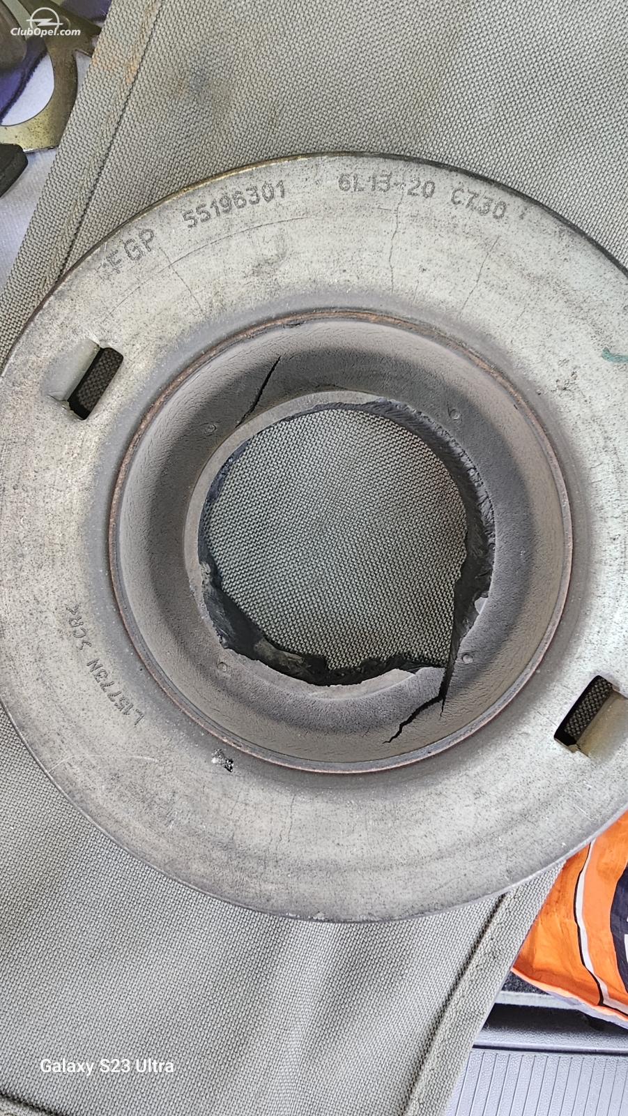

A mea masina m-a adus in vacanta in tara si bine ca nu s-a intamplat pe drum ci prin Bucuresti la o plecare de pe loc...culmea,am scos afara fulia care cazuse pe scut dar cureaua functiona in continuare...mai are o fulie mai mica in diametru,cureaua cazand pe asta din urma si asa am ajuns acasa cu incarcare si aer conditionat ok...astazi o inlocuiesc.Cum masinile astea s-au invechit e bine sa le schimbati preventiv...
